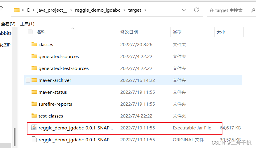

首先我们打开idea,进行打jar包,点击这里我们运行生成jar。
生成的时候会告诉你生成在哪里。其实就在我们的target目录,在你当前项目的target目录里面。
还有一点,如果你的项目没法打成jar包,可能是你的maven打jar包的依赖没有导入。其实你自动生成springboot项目的话一般会带的。

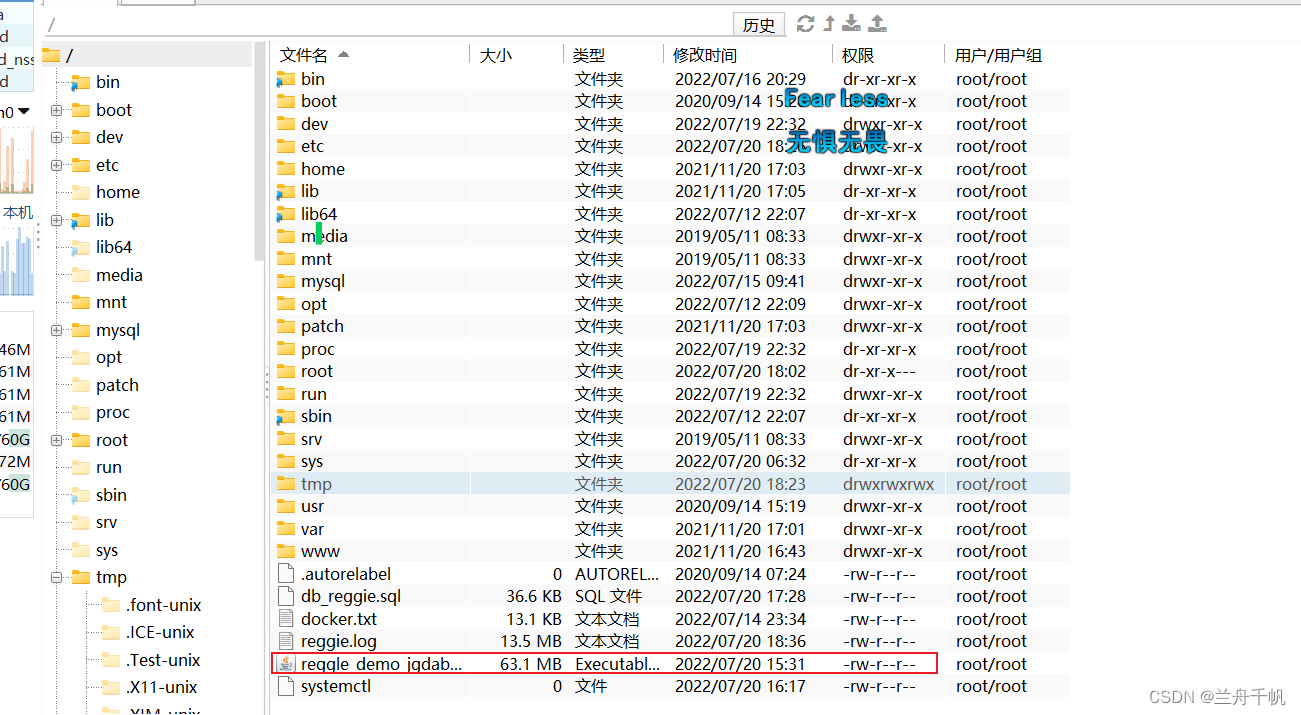

我们要部署在远程服务器,不要部署在虚拟机。我需要将这个文件首先上传到远程服务器。
我这里用到的是FinalShell,这个挺方便的,远程连接,还可以帮我们更好的查看目录结构,当然也可以上传文件到远程服务器。上传到一个文件夹里面。建议的话最好是一个简单的文件夹,这样自己可以记住在哪里。
上传上去之后,我们就需要运行jar包了,你的服务器肯定需要一些基础条件,必须有jdk,必须有mysql的服务,而且数据库得有,基本的表这些。我们后面再说我们还得准备什么,但是数据库,jdk是你目前运行jar包需要的,tomcat并不是需要的,jar包自带了。

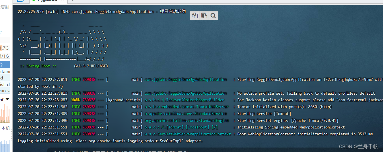

可以这样去运行
java -jar reggle_demo_jgdabc-0.0.1-SNAPSHOT.jar
注意自己的路径,我的jar包在我当前路径,自己没在的话记得加上路径。

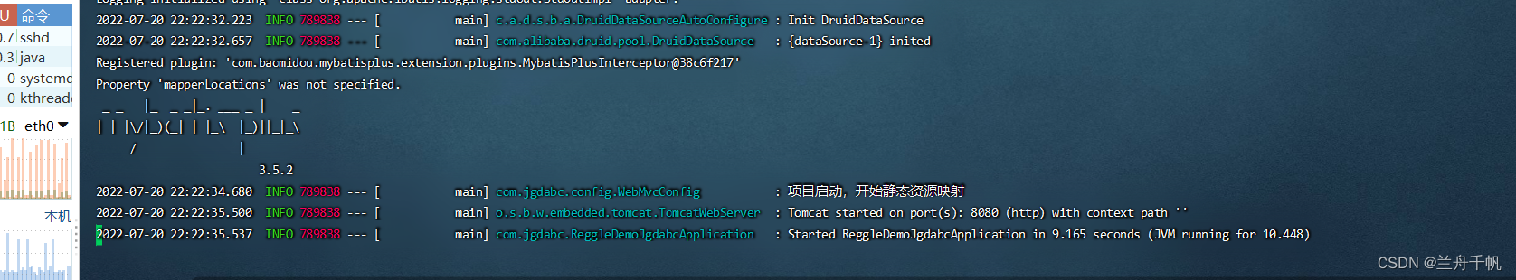

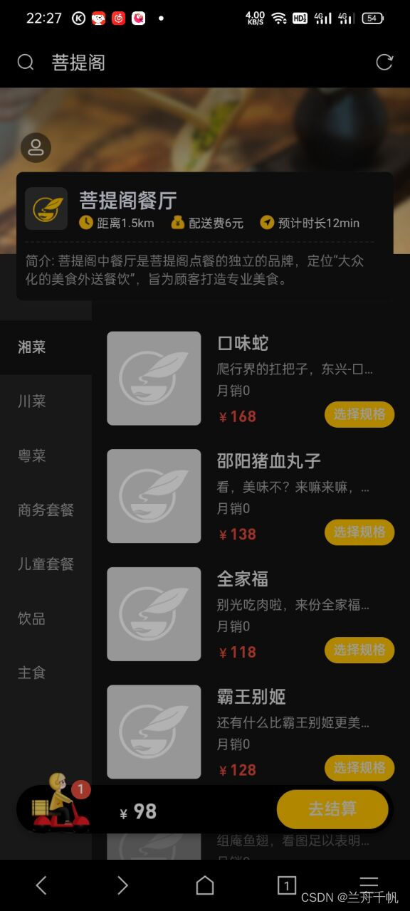

这样就启动成功了,现在我们去自己的电脑去访问,自己注意端口的问题。

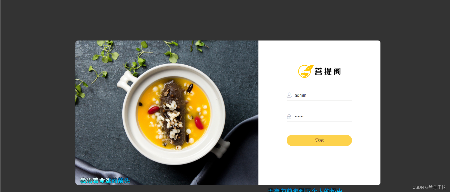

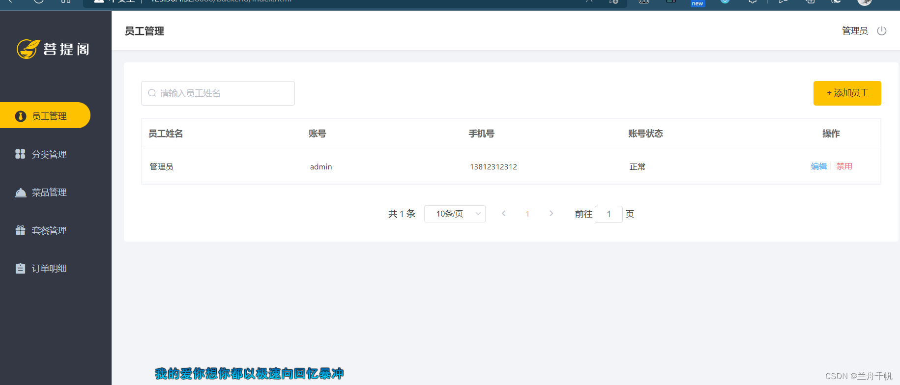

后台管理没有问题

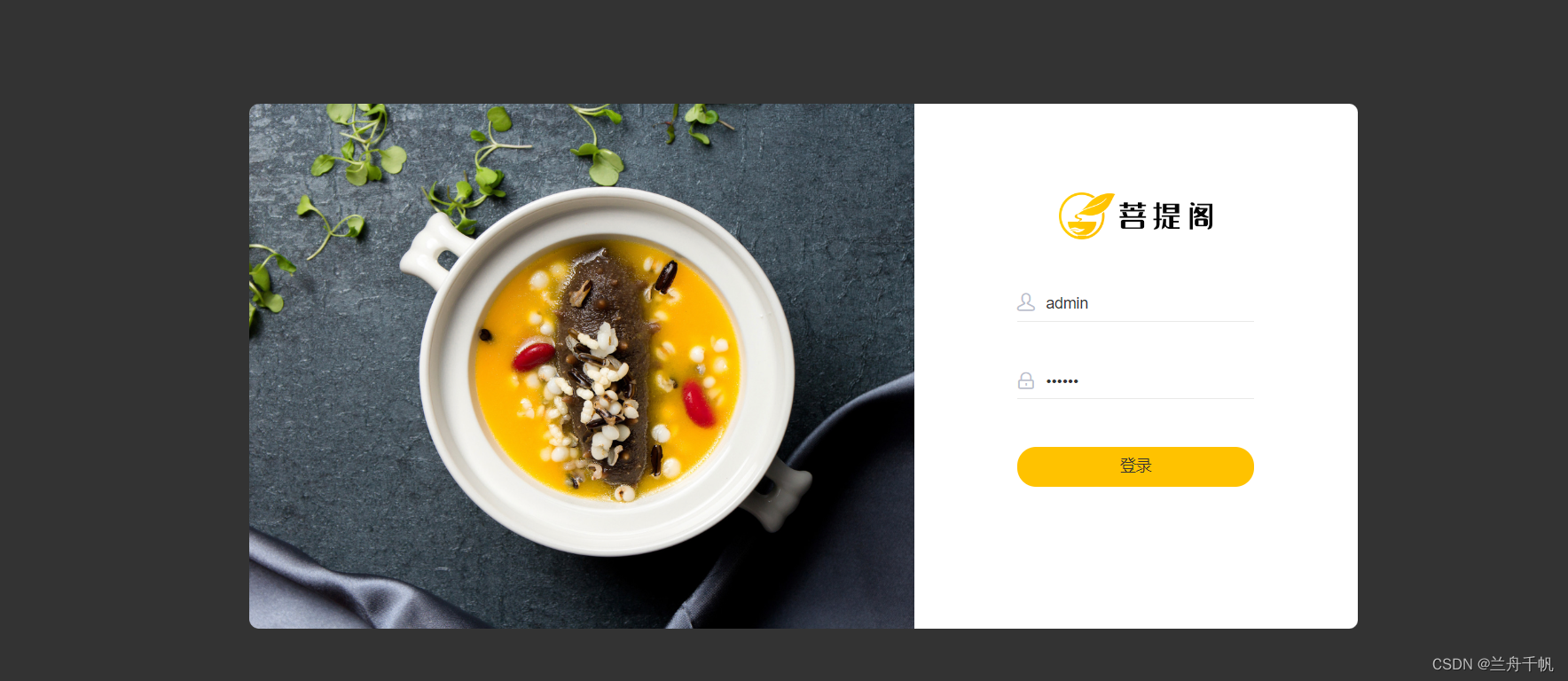

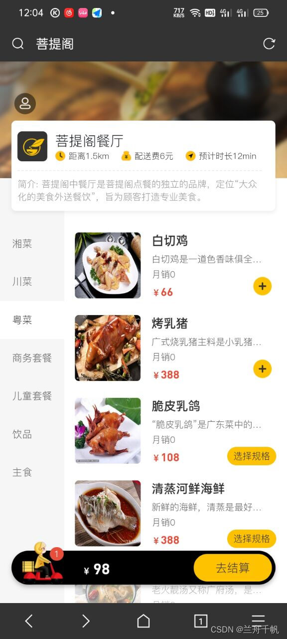

这里我还在手机端输入链接访问了一下没有问题。

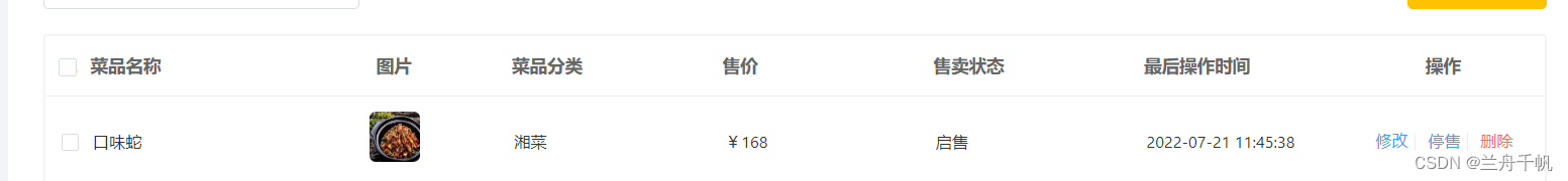

但是这个其实除了功能不完善的问题以外还有图片展示的问题。为什么图片为什么没有正常展示,因为我们之前在图片存储的时候路径的问题,到了远程服务器就不一样了,路径变了,所以这个不能正常展示,但是这个不影响项目的运行,怎么做,有多种办法,可以在idea里面改,也可以在服务器运行jar包的时候指定图片存储路径,不过这样似乎还不如直接在idea里面改,后面我们项目完善的时候说。

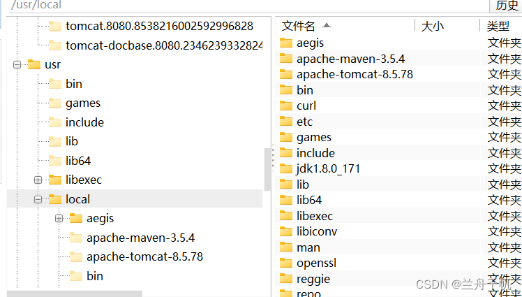

我们所做的是,当我们提交完后,也就是提交到github或者gitee,我们可以做到执行费脚本后的自动拉取和编译,打包,启动。所以拉取的话必要的使用git,打包一定要用到maven。所以这些你需要配置好。这些安装配置都非常简单。

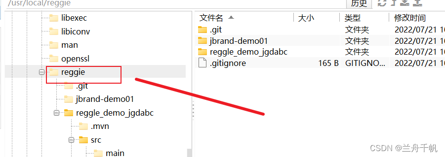

这个最好自己在idea配置好git,我想都到这步了,没有人还没有在idea配置git吧。这里啊首先我们需要在服务器的创建一个文件夹,或者你怎么样做的合适就行,自己看.
进去usr/local/
cd /usr/local

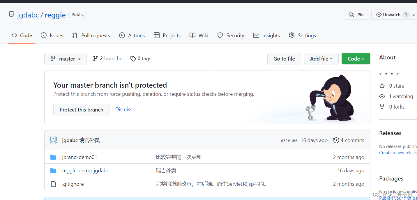

然后呢,在这里进行一个对远程仓库的克隆
git clone https://github.com/jgdabc/reggie.git
这样克隆后,会在你的这个目录里面生成一个文件夹,这里面是我的一些项目文件,后面在用shell的时候一定要注意到层级关系。不然你会被恶心到。

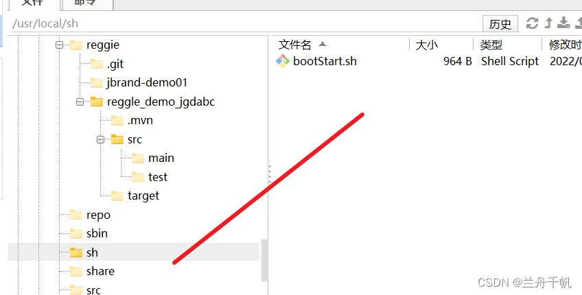

我上传的时候是没有带target的,因为服务器上部署的maven会有命令打包。现在我们引入sh脚本文件。
还是上传上来,在/usr/local 这里创建一个sh的文件夹,我们就把文件传到这里。

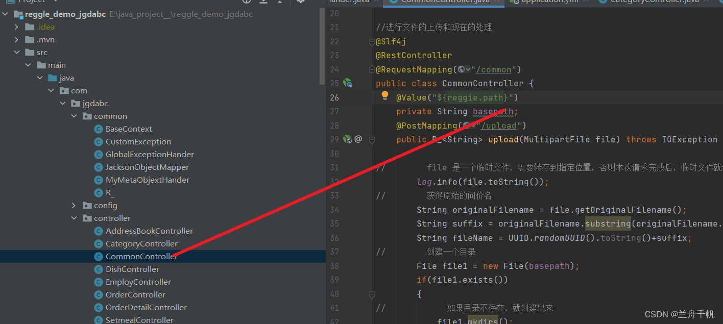

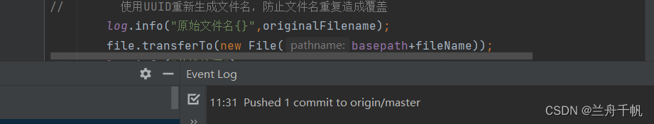

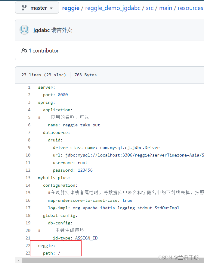

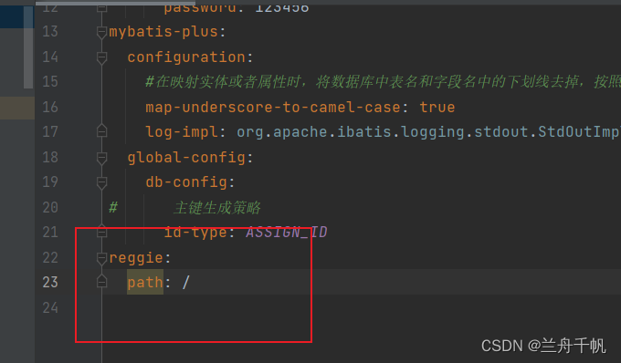

我们现在测试一件事啊,原来我们的图片不是不能正确显示吗?现在我们去改一下路径。在我们的本地idea里面。怎么改呢?
你首先要明白你的路径是从这里读取的。
然后提交github, 当然github慢的话,你提交gitee就好啦。一样的道理。
提交后这里就更新成功了

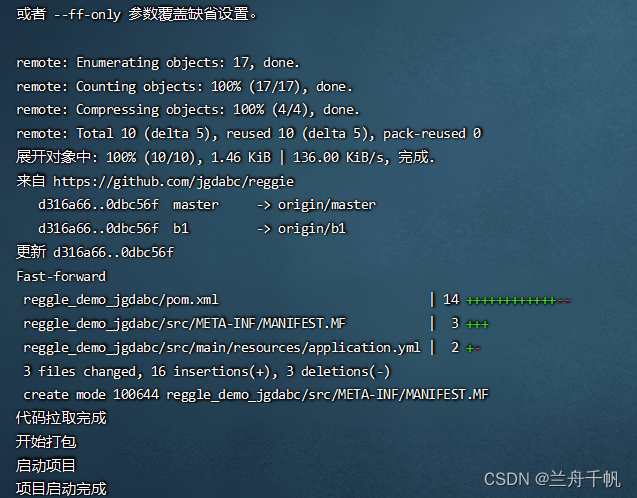

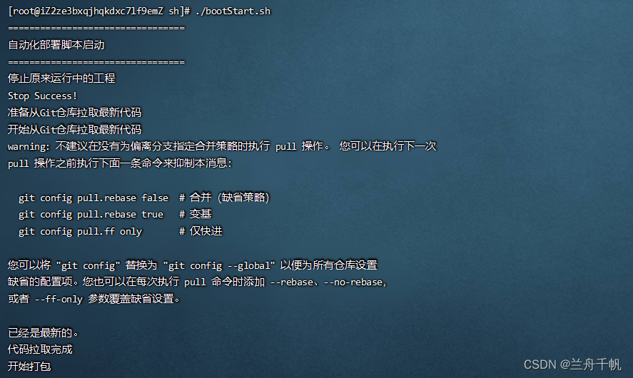

然后执行脚本,但是呢,这里比较慢,卡顿的话ctrl+c退出多执行几次。

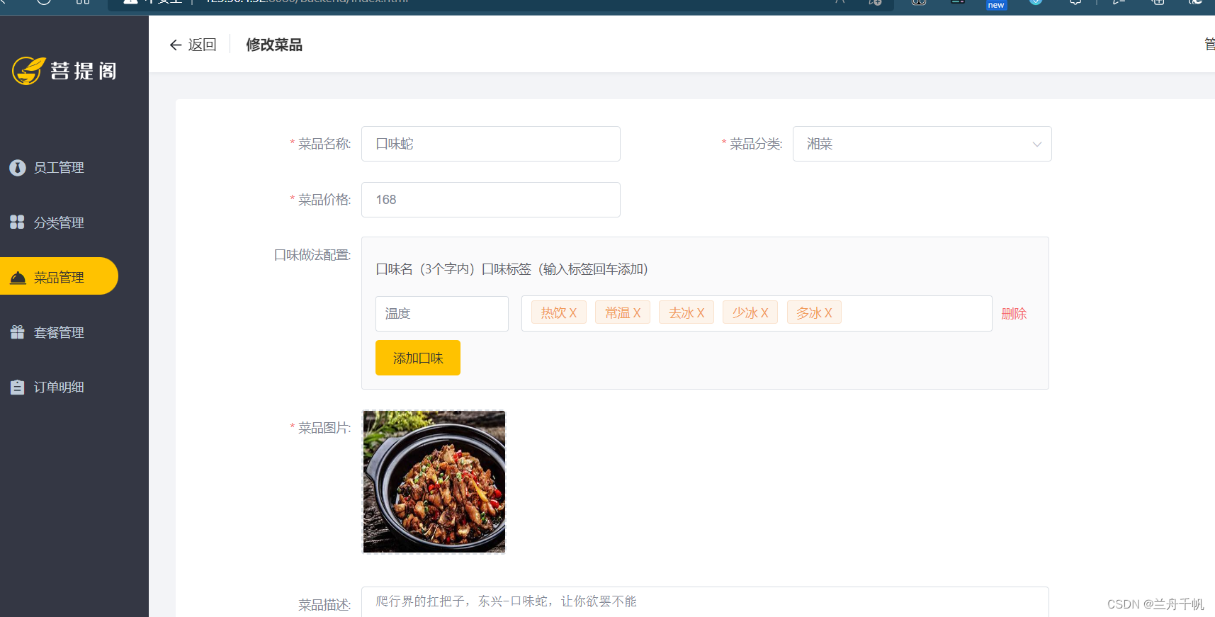

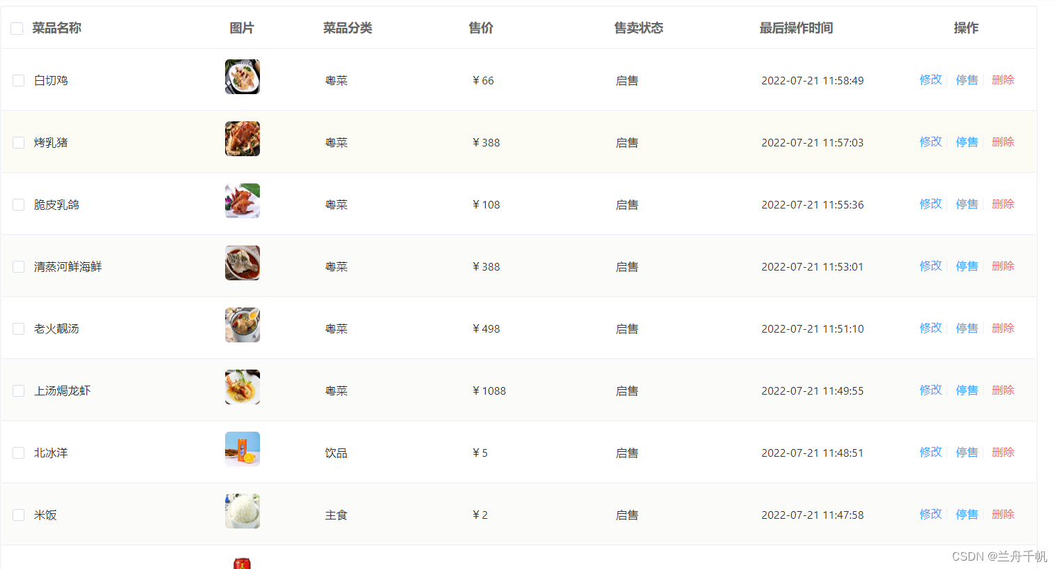

你看这里也显示了过程,说明确实获取到更新的数据,然后你这时候再修改上传外卖图片。
成功显示,然后保存,你看它就保存好了。
我测试了全部
都可以
