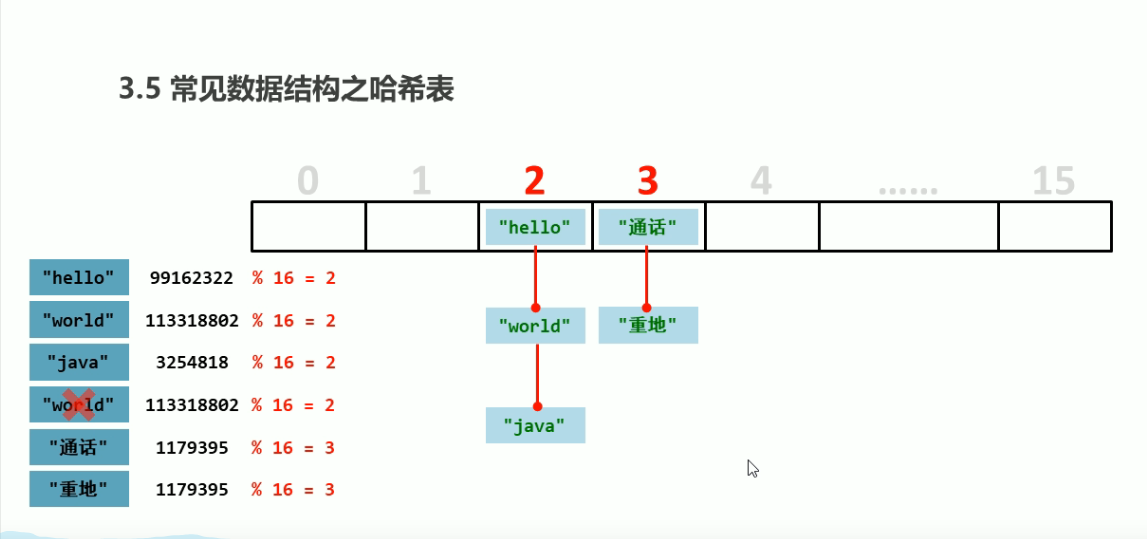

我们从逻辑上最简单的理解这种存储结构
HashSet是通过链表加数组实现的。
那么我们给出16个位置,索引为 0-15。每次通过计算得出的哈希值是比较大的,我们不可能让哈希值作为索引下标。于是采用了取模也就是对16取余数,余数是多少就会存储到那个位置。不过在存储之前也就会进行判断,判断方法已经说明,不再赘述。如果存储到数组的同一个位置,后面就会采用在该位置进行链式存储。如上图。
HashSet的默认构造方法HashSet的默认初始容量为16
