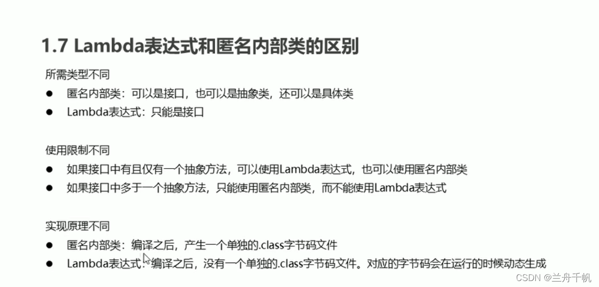

匿名内部类和lambda的使用区别
lambda的使用是比较严格的,要求有接口,还必须只有一个抽象方法。并且lambda必须是只能实现接口。在用法上,必须要有上下文环境。
这就说明的是,lambda表达式虽然可以省略某些内容,但是你必须提供上下文化境,让lambda可以推导出你是使用了什么接口,接口中的参数是什么等等。
简单的说,就是如果你没有定义接口,你直接使用lambda是不行的。接口或者接口中的方法可以认为是可以提供的环境,这样,省略的时候可以推导出来,下文的环境,就是基本你去实现的具体过程。
匿名内部类的要求比较宽泛。因为它的类型是都可以的。抽象类,接口,具体类都可以。在原理上,就是匿名内部类会在执行后生成一个新的字节码文件,但是lambda并不会,lambda是动态生成的。
