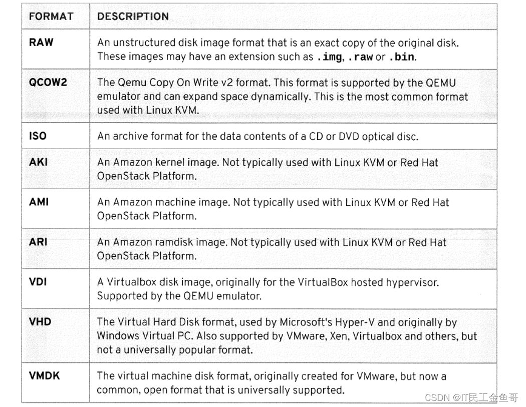

📑镜像格式概述
RAW格式是一个可引导的、未压缩的虚拟磁盘镜像。对以RAW格式存储的磁盘镜像不应用格式化。对RAW磁盘镜像的数据操作不需要额外的格式处理。写入磁盘位置偏移量的数据被写入卷上的备份文件中的相同偏移量。这是提高RAW镜像性能的基础。
QCOW2格式是一个空间优化的文件,可以最小化网络带宽和卷操作大小。尽管QCOW2的使用需要实时处理,但该格式支持流行的特性,如快照、即写即拷和加密,这些特性也是动态的。

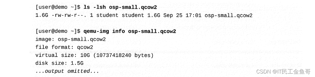

通常,QCOW2文件被认为是稀疏的,因为它们使用了类似的空间优化方法。与使用稀疏元数据文件系统或存储服务方法不同,QCOW2文件在其自身的文件结构中进行了内部优化。QCOW2格式的文件延迟存储分配直到需要的时候,它们的文件系统大小只表示当前分配的非空数据块。QcOW2文件的物理和逻辑大小相同,而虚拟大小更大,表示重新创建原始源文件系统所需的空间。ls -s命令的物理(分配的)大小包括没有包含在qemu-img命令的匹配磁盘大小字段中的文件系统指针块。

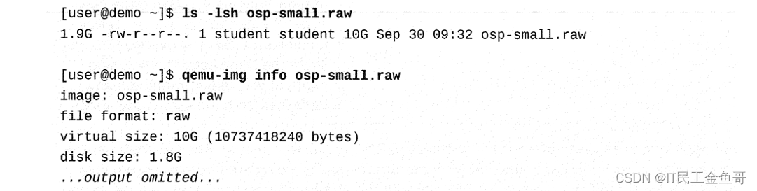

相反,RAW镜像是原始源文件的对等位副本。RAW镜像文件清单显示为完整大小,但由文件系统或存储后端驱动程序以稀疏的形式有效地存储。对于RAW文件,逻辑大小与虚拟大小匹配,但物理(分配的)大小更小。

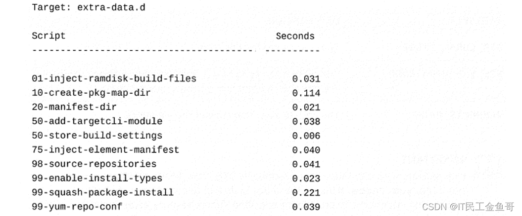

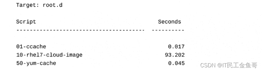

每个元素都包含一组要执行的脚本。在以下摘自diskimage-build.log的日志文件。您可以看到作为根阶段的一部分执行的脚本。
每个脚本的运行时间显示在右侧。驻留在extra-data.d脚本。然后执行阶段子目录:
从这些示例中,您可以确认各个阶段的执行顺序以及每个阶段的脚本执行顺序。

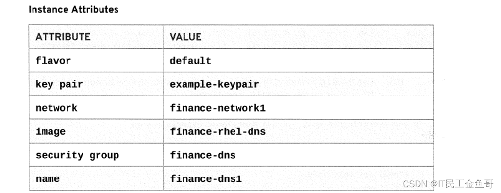

📑9. 使用以下属性在环境中启动实例。
[student@workstation ~(developer1-finance)]$ openstack server create --flavor default --key-name example-keypair --nic net-id=finance-network1 --image finance-rhel-dns --security-group finance-dns --wait finance-dns1

| addresses                   | finance-network1=192.168.1.4
| adminPass                   | YeAFGoGd5y3x
| config_drive                |
| created                     | 2020-10-20T07:18:54Z
| flavor                      | default (e04380ed-b027-4a72-a697-4307bc014b6c)
| hostId                      | c439f7c83de10e6a305fc9bc9caefdef52c9f503e4aa5733eae8573c         |
| id                          | 837d9b4f-f035-4624-9fa6-b3e92355fc8d
| image                       | finance-rhel-dns (31b174fa-e045-4013-98bd-35e5b796c33a)
| key_name                    | example-keypair
| name                        | finance-dns1
| progress                    | 0
| project_id                  | 3c003f65d8d64914a053f178fbbf953c
| properties                  |
| security_groups             | name='finance-dns'
| status                      | ACTIVE
| updated                     | 2020-10-20T07:22:29Z
| user_id                     | e4035d555f6b88cf42ca4cacb9fa9999dca9787392222d2eb0875e4e34e6d76f |
| volumes_attached            |                                                                  |
