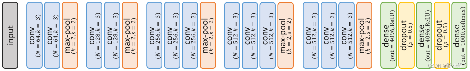

4.1 VGG
VGG 模型对后续的很多网络架构都具有重要的启发意义, VGG 架构以更少的参数实现更高的准确度。
AlexNet 模型是第一个成功训练用于复杂的识别任务的 CNN,并做出了许多卓有成效的贡献,例如:
  • 使用 ReLU 作为激活函数,防止梯度消失问题,从而改善了训练
  • 在 CNN 中应用 Dropout
  • 开创了典型的 CNN 架构——结合卷积和池化层的网络块,最后使用全连接层进行预测
  • 应用随机变换扩充数据集,来增加训练图像的数量
尽管如此,这种架构很明显仍有改进的空间,许多研究人员的主要方向是尝试更增加网络深度,即构建由大量堆叠层组成的网络。但更多的层通常意味着要训练更多的参数,从而使学习过程更加复杂。而 VGG 小组成功解决了这一问题,提出了比之前的大多数网络更深的网络。他们引入了六种不同的 CNN 架构,深度从 11 到 25 层不等。每个网络由五个连续卷积块组成,后跟一个最大池化层和三个全连接层。所有的卷积的步幅为 s = 1,并且使用 ReLU 函数进行激活。一个典型的 VGG 网络如下图所示:
VGG模型
VGG-16 和 VGG-19 中的数字代表这些 CNN 架构的深度,即可训练的网络层数。例如,上图中,VGG-16 包含 13 个卷积层和 3 个全连接层,因此深度为 16,不包括不可训练的网络层。VGG 的主要贡献还包括:
  • 使用更小尺寸的卷积核,同时增加卷积核的数量,在减小参数量的同时保证了感受野不会减小
  • 增加特征图的深度
  • 用卷积替换全连接层,虽然经典的 VGG 架构包含若干个全连接层,但作者提出了一个可以用卷积层代替全连接层的方案

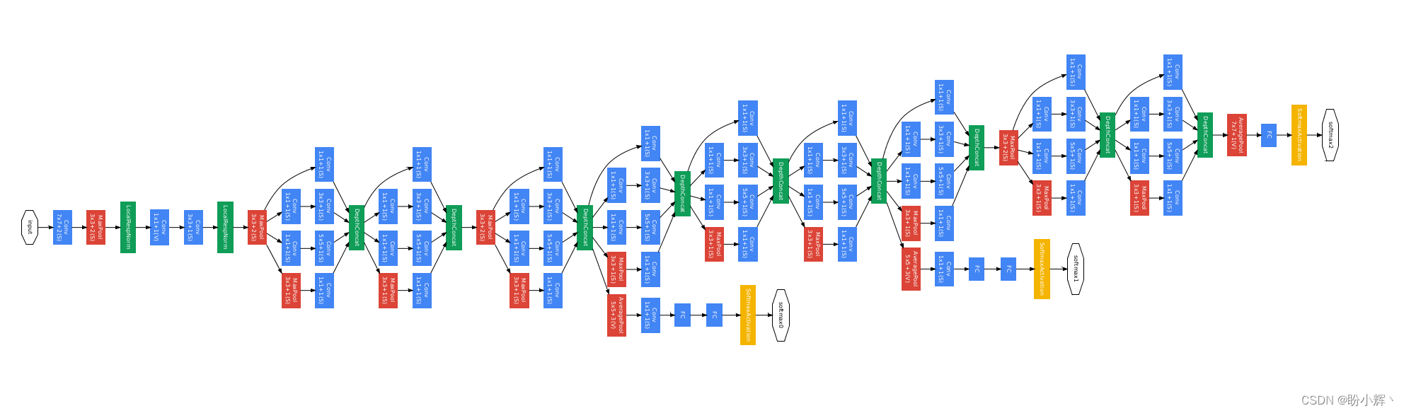

4.2 Inception
为了更好理解 Inception 模型的核心思想,我们首先考虑在数据集中,有一些图像中的对象占据了图像的大部分,但在另一些图像中,对象可能仅仅占整个图像的一小部分。如果在两种情况下我们都使用相同大小的卷积核,则将使模型难以同时学习到识别图像中较小的对象和图像中较大的对象。
为了解决这个问题,我们可以在同一层中使用的多种不同尺寸的卷积核。在这种情况下,网络本质上是变宽了,而不是变深了:
inception
在上图中,我们在给定层中使用多种不同尺寸的卷积核进行卷积。Inception v1 模块具有九个线性堆叠的 Inception 模块,如下所示:
Inception
此体系结构既深又宽,这很可能会导致梯度消失。为了解决梯度消失的问题,Inception v1 有两个辅助分类器,它们源于 Inception 模块,试图将基于 Inception 网络的总损失降到最低,如下所示:
total_loss = real_loss + 0.3 * aux_loss_1 + 0.3 * aux_loss_2
需要注意的是,辅助损失仅在训练期间使用,而在模型测试期间中将被忽略。
