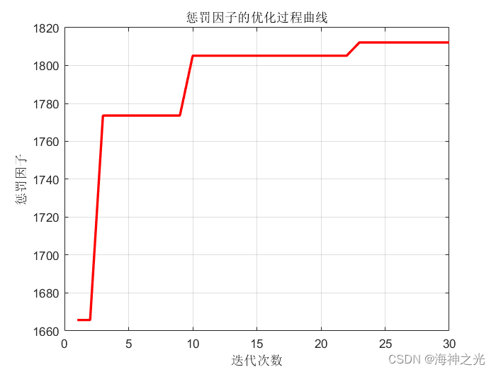

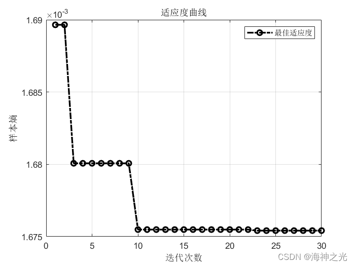

2 遗传算法VMD参数优化
利用VMD算法进行信号分解时需要设置参数, 研究发现在进行分解时, 模态数K和惩罚参数α对分解的结果影响较大。实际获取的信号是复杂多变的, 模态数K和惩罚参数α难以确定, 因此选择合适的参数组合是利用VMD算法进行信号分解的关键。
如果设置一个参数不变, 优化另一个参数, 通过这种方式讨论对去噪效果的影响, 就忽略了两个参数相互作用的结果, 陷入局部优化的僵局。遗传算法 (GA) 是一种智能优化算法, 具有较强的全局非线性优化能力[12], 因此引入遗传算法, 借助于适应度函数对目标函数在解空间进行全局并行随机搜索, 快速准确地获取优化参数。
利用遗传算法求解优化问题时, 主要需要经过6个步骤, 编码、初始群体生成、适应度值评价检测、选择、交叉、变异, 使得种群进化为新一代更好适应性的种群。图1是建立适应度函数的优化结果。

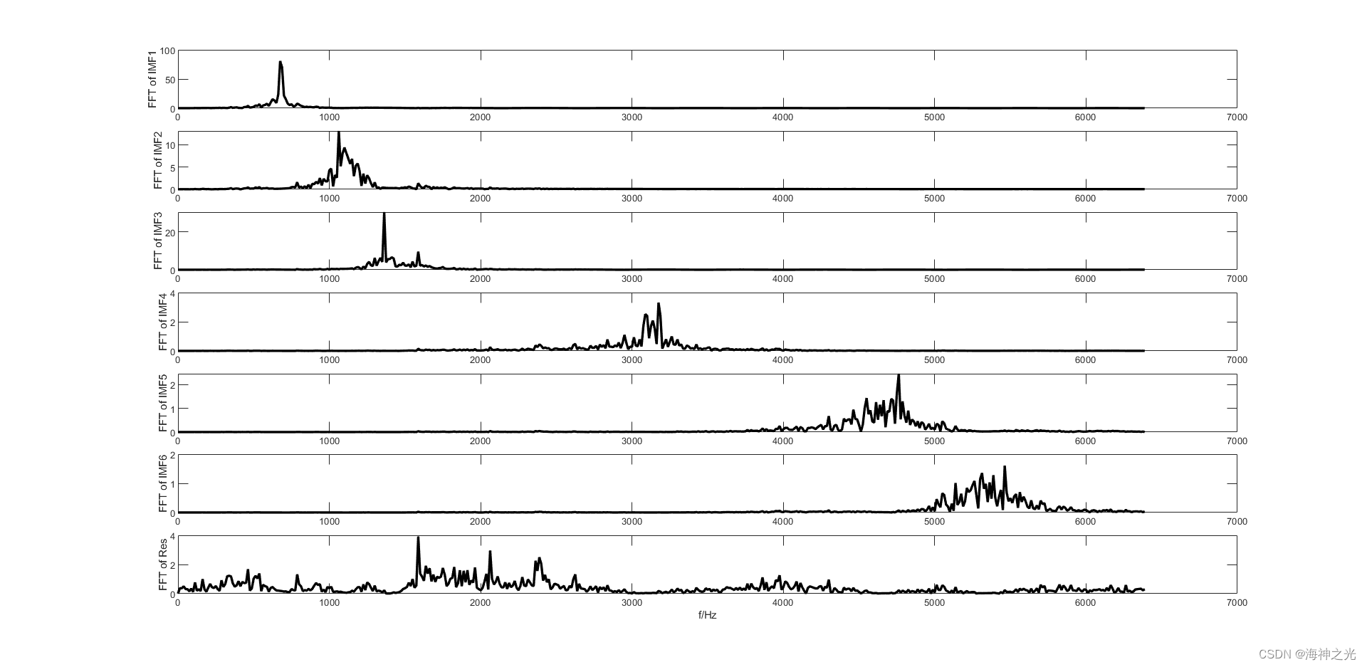

三、运行结果
