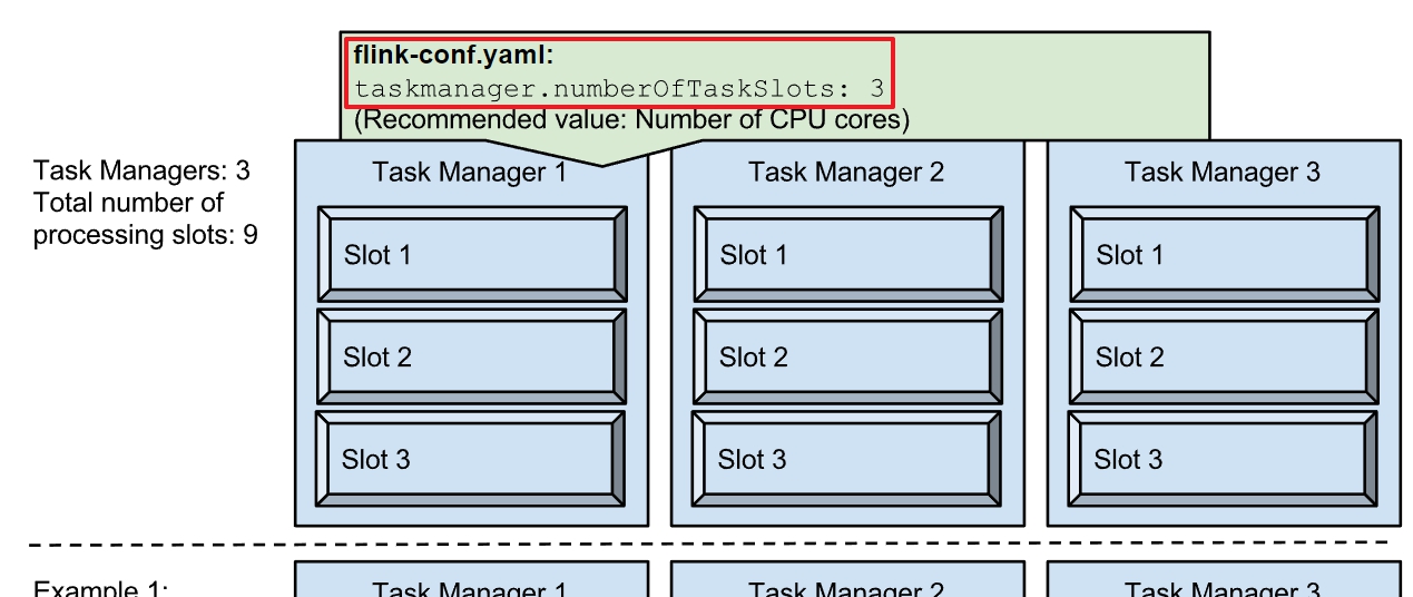

- 根据官方文档的指导,应该修改conf目录下的flink-conf.yaml文件中taskmanager.numberOfTaskSlots的值,如下图红框所示,文档地址:https://ci.apache.org/projects/flink/flink-docs-master/ops/config.html
- 这里我将之前配置的4改为8(机器的CPU是四核,超线程开启),重启Flink;
