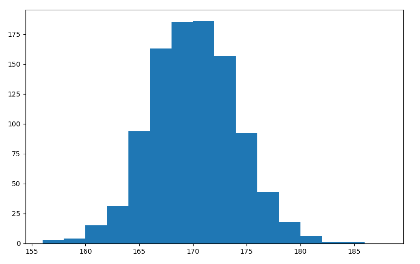

normal() 生成以 loc 为均值、以 scale 为标准差的正态分布数组。下面,我们用正态分布函数模拟生成1000位成年男性的身高数据(假定中国成年男性平均身高170厘米,标准差4厘米),并画出柱状图:
>>> import matplotlib.pyplot as plt
>>> tall = np.random.normal(170, 4, 1000)
>>> bins = np.arange(156, 190, 2)
>>> plt.hist(tall, bins)
(array([  3.,   4.,  15.,  31.,  94., 163., 185., 186., 157.,  92.,  43.,
        18.,   6.,   1.,   1.,   0.]), array([156, 158, 160, 162, 164, 166, 168, 170, 172, 174, 176, 178, 180,
       182, 184, 186, 188]), <a list of 16 Patch objects>)
>>> plt.show()

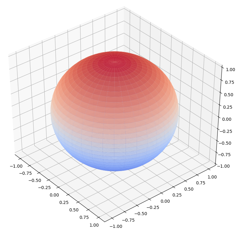

讲到这里,咱们做一下延申,把这个网格用3D的方式画出来,展示一下 NumPy 和 matplotlib 的强大力量。
>>> lats, lons = np.mgrid[-90:91:5., -180:181:5.]
>>> lons = np.radians(lons) # 度转弧度
>>> lats = np.radians(lats) # 度转弧度
>>> z = np.sin(lats) # 网格上所有点的z坐标
>>> x = np.cos(lats)*np.cos(lons) # 网格上所有点的x坐标
>>> y = np.cos(lats)*np.sin(lons) # 网格上所有点的y坐标
>>> import mpl_toolkits.mplot3d
>>> ax = plt.subplot(111,projection='3d')
>>> ax.plot_surface(x,y,z,cmap=plt.cm.coolwarm,alpha=0.8)
>>> plt.show()
