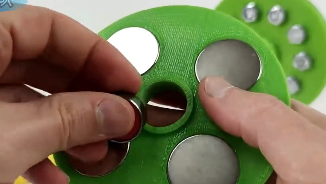

另外一个则是均匀嵌入四个大号的圆形磁铁,它们的磁极极性 也是相互错开。
▲ 图1.2 嵌入四个大号磁铁的圆盘

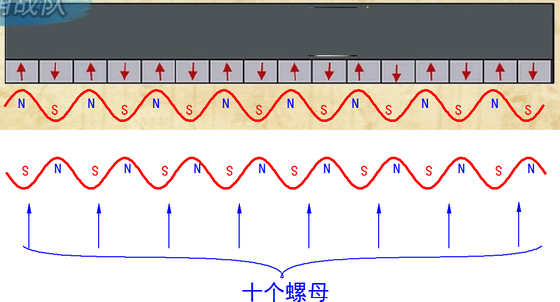

由于磁铁排列是磁极极性是相错的,因此在磁极前面的磁场强度呈现波动变化。为了简单起见,我们假设这种波动呈现正弦信号变化,镶嵌有16个小磁铁的转盘一周出现八次波动,我们记做空间波动频率为 8Hz,那么镶嵌有 4 个大磁铁的转盘磁场波动频率为 2Hz。
到此,我们仍然不清楚中间铁质螺母的作用。由于铁质螺母导磁性很强,所以我们可以把螺母看成磁场离散采样,螺母有10个,所以空间采样频率为 10Hz。
▲ 图2.2 磁极上面的磁场强度信号等效成正弦波动
下面我们假设大磁铁转盘被推动正向旋转,那么它的磁场经过螺母采样之后,在上面产生的十个离散磁场信号是否会推动小磁铁转盘反向旋转呢?
直观上,如果推动小磁铁朝着相反的方向转动,则需要在十个螺母对应的磁场中存在一个磁场分量,它的空间频率也是 8 Hz,角速度为负值(反向),这样才能够吸引着小磁铁转盘朝着反方向旋转。
▲ 图2.3 推动小磁铁转盘转动的磁场信号
因此,这个问题就变成了:对于一个频率为 2Hz的信号, 采用 10Hz 采样频率得到的离散信号中,是否存在一个 频率为 -8Hz 信号呢? 注意,这里的负频率可以理解为空间角速度是相反方向。

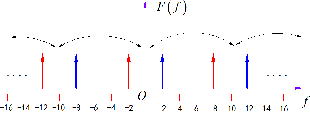

对于在信号与系统 课程中学习过信号采样与恢复的同学们来说,上面的结论是显然存在的。如下图所示:原来2Hz的信号,经过10Hz采样之后,所形成的离散信号是原来信号频谱左右周期延拓,延拓的周期为 10Hz。
▲ 图2.5 磁场采样信号双边频谱
在周期延拓后的频谱中,可以看到 在 ±8Hz 处存在表示 8Hz 正弦信号的两个谱线。 特别是,这个 8Hz 的谱线是左蓝右红, 与原来 2Hz的谱线的左右恰好相反,说明它对应的频率为负数,对应空间转动方向与原来 2Hz 空间转动方向相反。
