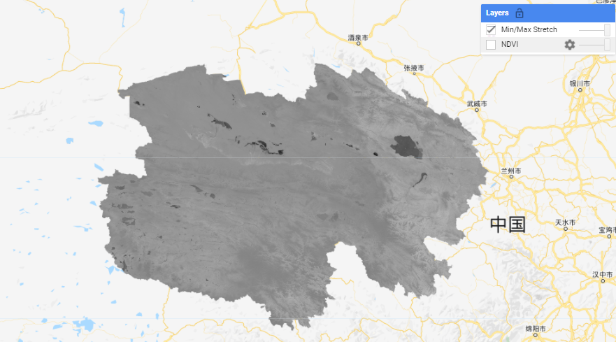

// evaluate() 将在后台运行,而 最小/最大值的计算
stats.evaluate(function(result) {
var min = result['NDVI_min']
var max = result['NDVI_max']
print('Computed min/max', min, max)
var visParams = {min: min, max:max}
Map.addLayer(NDVIImgColl.clip(ss), visParams, 'Min/Max Stretch');

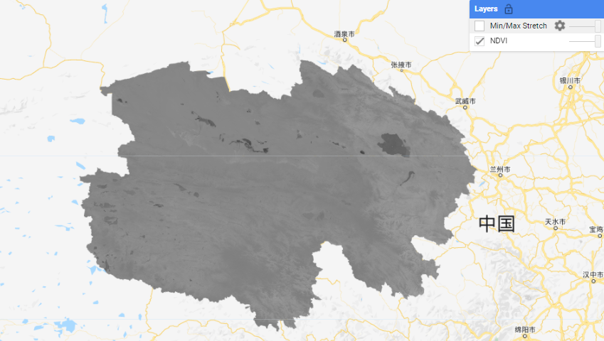

这里没有best effort的运行状态,一致再加载:
var stats = NDVIavg.reduceRegion({
reducer: ee.Reducer.minMax(),
geometry : ss,
scale : 30,
maxPixels: 1e10,
bestEffort:true
使用后的bestEffort参数结果:
NDVI均值:
最大最小值:
