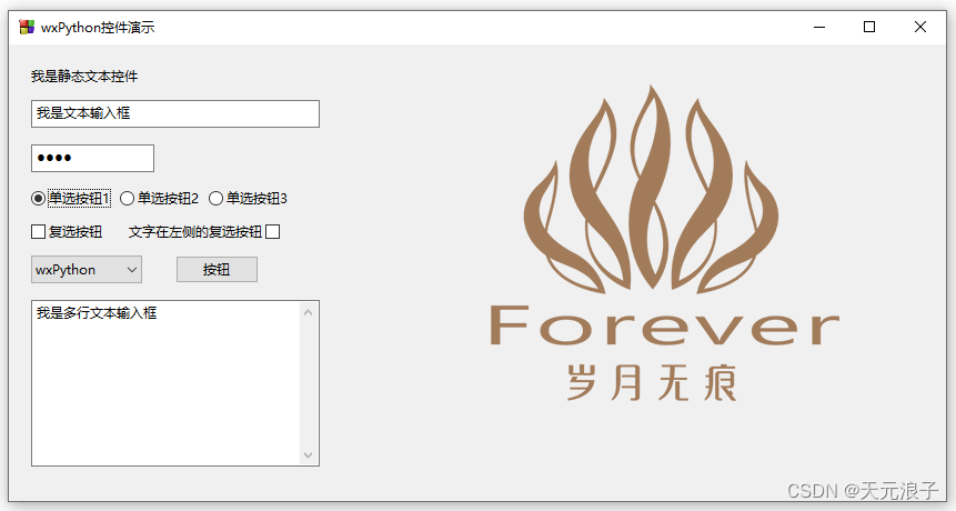

下面的代码演示了上述常用控件的使用方法。
import wx
class MainFrame(wx.Frame):
    """从wx.Frame派生主窗口类"""
    def __init__(self, parent):
        """构造函数"""
        # 调用父类的构造函数,从默认风格中去除改变窗口大小
        wx.Frame.__init__(self, parent, style=wx.DEFAULT_FRAME_STYLE ^ wx.RESIZE_BORDER)
        self.SetTitle('wxPython控件演示')
        self.SetIcon(wx.Icon('res/wx.ico'))
        self.SetSize((860, 450))
        self.Center()
        # 创建一个面板,用于放置控件
        panel = wx.Panel(self, -1)
        # 在x=20,y=20的位置,创建静态文本控件
        st = wx.StaticText(panel, -1, '我是静态文本控件', pos=(20, 20))
        # 在x=300,y=20的位置,创建静态图片
        bmp = wx.Bitmap('res/forever.png')
        sb = wx.StaticBitmap(panel, -1, bmp, pos=(280, 10))
        # 在x=20, y=50的位置,创建文本输入框,指定输入框的宽度为260像素,高度默认
        tc1 = wx.TextCtrl(panel, -1, value='我是文本输入框', pos=(20, 50), size=(260, -1))
        # 在x=20, y=90的位置,创建文本输入框,指定样式为密码
        tc2 = wx.TextCtrl(panel, -1, value='我是密码', pos=(20, 90), style=wx.TE_PASSWORD)
        # 在x=20, y=130的位置,创建单选按钮,成组的单选按钮,第一个需要指定样式wx.RB_GROUP
        rb1 = wx.RadioButton(panel, -1, '单选按钮1', pos=(20, 130), style=wx.RB_GROUP, name='rb1')
        # 在x=100, y=130的位置,创建单选按钮,不再需要指定样式wx.RB_GROUP
        rb2 = wx.RadioButton(panel, -1, '单选按钮2', pos=(100, 130), name='rb2')
        # 在x=180, y=130的位置,创建单选按钮,不再需要指定样式wx.RB_GROUP
        rb3 = wx.RadioButton(panel, -1, '单选按钮3', pos=(180, 130), name='rb3')
        # 在x=20, y=160的位置,创建复选按钮
        cb1 = wx.CheckBox(panel, -1, '复选按钮', pos=(20, 160))
        # 在x=100, y=160的位置,创建复选按钮,指定其样式为wx.ALIGN_RIGHT
        cb2 = wx.CheckBox(panel, -1, '文字在左侧的复选按钮', pos=(100, 160), style=wx.ALIGN_RIGHT)
        # 在x=20,y=190的位置,创建按钮
        ch = wx.Choice(panel, -1, choices=['wxPython', 'PyQt', 'Tkinter'], pos=(20, 190), size=(100, -1))
        ch.SetSelection(0)
        # 在x=120,y=190的位置,创建按钮
        btn = wx.Button(panel, -1, '按钮', pos=(150, 190))
        # 在x=20,y=230的位置,创建文本框,指定大小为260*150,并指定其样式为多行和只读
        tc3 = wx.TextCtrl(panel, -1, value='我是多行文本输入框', pos=(20, 230), size=(260, 150), style=wx.TE_MULTILINE | wx.CB_READONLY)
if __name__ == '__main__':
    app = wx.App() # 创建一个应用程序
    frame = MainFrame(None) # 创建主窗口
    frame.Show() # 显示窗主口
    app.MainLoop() # 应用程序进入事件处理主循环
代码运行界面如下图所示。

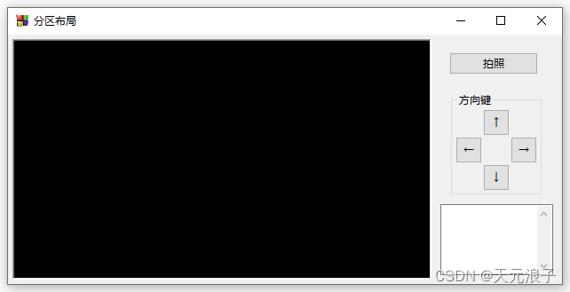

3. 控件布局
3.1. 分区布局
上面的例子里,输入框、按钮等控件的位置由其pos参数确定,即绝对定位。绝对定位这种布局方式非常直观,但不能自动适应窗口的大小变化。更普遍的方式是使用被称为布局管理器的wx.Sizer来实现分区布局。所谓分区布局,就是将一个矩形区域沿水平或垂直方向分割成多个矩形区域,并可嵌套分区布局管理器wx.Sizer的派生类有很多种,最常用到是wx.BoxSizer和wx.StaticBoxSizer。
和一般的控件不同,布局管理器就像是一个魔法口袋:它是无形的,但可以装进不限数量的任意种类的控件——包括其他的布局管理器。当然,魔法口袋也不是万能的,它有一个限制条件:装到里面的东西,要么是水平排列的,要么是垂直排列的,不能排成方阵。好在程序员可以不受限制地使用魔法口袋,当我们需要排成方阵时,可以先每一行使用一个魔法口袋,然后再把所有的行装到一个魔法口袋中。
创建一个魔法口袋,装进几样东西,然后在窗口中显示的伪代码是这样的:
魔法口袋 = wx.BoxSizer() # 默认是水平的,想要垂直放东西,需要加上 wx.VERTICAL 这个参数
魔法口袋.add(确认按钮, 0, wx.ALL, 0) # 装入确认按钮
魔法口袋.add(取消按钮, 0, wx.ALL, 0) # 装入取消按钮
窗口.SetSizer(魔法口袋) # 把魔法口袋放到窗口上
窗口.Layout() # 窗口重新布局
魔法口袋的 add() 方法总共有4个参数:第1个参数很容易理解,就是要装进口袋的物品;第2个参数和所有 add() 方法的第2个参数之和的比,表示装进口袋的物品占用空间的比例,0表示物品多大就占多大地儿,不额外占用空间;第3个参数相对复杂些,除了约定装进口袋的物品在其占用的空间里面水平垂直方向的对齐方式外,还可以指定上下左右四个方向中的一个或多个方向的留白(padding);第4个参数就是留白像素数。
下面是一个完整的例子。
import wx
        """构造函数"""
        wx.Frame.__init__(self, parent, style=wx.DEFAULT_FRAME_STYLE)
        self.SetTitle('分区布局')
        self.SetSize((640, 320)) # 设置窗口大小
        self._init_ui() # 初始化界面
        self.Center() # 窗口在屏幕上居中
    def _init_ui(self):
        """初始化界面"""
        # 创建容器面板
        # 生成黑色背景的预览面板
        view = wx.Panel(panel, -1, style=wx.SUNKEN_BORDER)
        view.SetBackgroundColour(wx.Colour(0, 0, 0))
        # 生成按钮和多行文本控件
        btn_capture = wx.Button(panel, -1, '拍照', size=(100, -1))
        btn_up = wx.Button(panel, -1, '↑', size=(30, 30))
        btn_down = wx.Button(panel, -1, '↓', size=(30, 30))
        btn_left = wx.Button(panel, -1, '←', size=(30, 30))
        btn_right = wx.Button(panel, -1, '→', size=(30, 30))
        tc = wx.TextCtrl(panel, -1, '', style=wx.TE_MULTILINE)
        # 左右按钮装入一个水平布局管理器
        sizer_arrow_mid = wx.BoxSizer()
        sizer_arrow_mid.Add(btn_left, 0, wx.RIGHT, 16)
        sizer_arrow_mid.Add(btn_right, 0, wx.LEFT, 16)
        # 生成带标签的垂直布局管理器
        sizer_arrow = wx.StaticBoxSizer(wx.StaticBox(panel, -1, '方向键'), wx.VERTICAL)
        sizer_arrow.Add(btn_up, 0, wx.ALIGN_CENTER|wx.ALL, 0) # 装入上按钮
        sizer_arrow.Add(sizer_arrow_mid, 0, wx.TOP|wx.BOTTOM, 1) # 装入左右按钮
        sizer_arrow.Add(btn_down, 0, wx.ALIGN_CENTER|wx.ALL, 0) # 装入下按钮
        # 生成垂直布局管理器
        sizer_right = wx.BoxSizer(wx.VERTICAL)
        sizer_right.Add(btn_capture, 0, wx.ALL, 20) # 装入拍照按钮
        sizer_right.Add(sizer_arrow, 0, wx.ALIGN_CENTER|wx.ALL, 0) # 装入方向键
        sizer_right.Add(tc, 1, wx.ALL, 10) # 装入多行文本控件
        # 生成水平布局管理器
        sizer_max = wx.BoxSizer()
        sizer_max.Add(view, 1, wx.EXPAND|wx.LEFT|wx.TOP|wx.BOTTOM, 5) # 装入左侧的预览面板
        sizer_max.Add(sizer_right, 0, wx.EXPAND|wx.ALL, 0) # 装入右侧的操作区
        # 为容器面板指定布局管理器,并调用布局方法完成界面布局
        panel.SetSizer(sizer_max)
        panel.Layout()
    app = wx.App()
    frame.Show()
    app.MainLoop()
代码运行界面如下图所示。

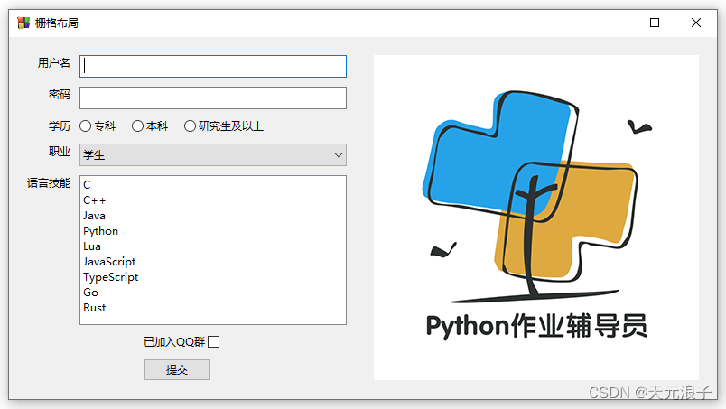

3.2. 栅格布局
顾名思义,栅格布局就是将布局空间划分成网格,将控件放置到不同的网格内。栅格布局比较简单,用起来非常方便。栅格布局布局管理器也有很多种,GridBagSizer是最常用的一种。下面是一个使用GridBagSizer实现栅格布局的例子。
import wx
        """构造函数"""
        self.SetTitle('栅格布局')
        self.SetSize((800, 440)) # 设置窗口大小
    def _init_ui(self):
        """初始化界面"""
        panel = wx.Panel(self, -1) # 创建容器面板
        sizer = wx.GridBagSizer(10, 10)# 每个控件之间横纵间隔10像素
        st = wx.StaticText(panel, -1, "用户名")
        sizer.Add(st, (0, 0), flag=wx.TOP | wx.ALIGN_RIGHT, border=20) # 在第0行0列,距离上边缘20像素,右对齐
        userName = wx.TextCtrl(panel, -1)
        sizer.Add(userName, (0, 1), (1, 3), flag=wx.EXPAND | wx.TOP, border=20) # 在第0行1列,跨3列,距离上边缘20像素
        sb = wx.StaticBitmap(panel, -1, wx.Bitmap('res/python.jpg'))
        sizer.Add(sb, (0, 5), (7, 1), flag=wx.TOP | wx.RIGHT, border=20) # 在第0行4列,跨7行,距离上右边缘20像素
        st = wx.StaticText(panel, -1, "密码")
        sizer.Add(st, (1, 0), flag=wx.ALIGN_RIGHT) # 在第1行0列,右对齐
        password = wx.TextCtrl(panel, -1, style=wx.TE_PASSWORD)
        sizer.Add(password, (1, 1), (1, 3), flag=wx.EXPAND) # 在第1行1列,跨3列
        st = wx.StaticText(panel, -1, "学历")
        sizer.Add(st, (2, 0), flag=wx.ALIGN_RIGHT) # 在第2行0列,右对齐
        level1 = wx.RadioButton(panel, -1, "专科")
        sizer.Add(level1, (2, 1)) # 在第2行1列
        level2 = wx.RadioButton(panel, -1, "本科")
        sizer.Add(level2, (2, 2)) # 在第2行1列
        level3 = wx.RadioButton(panel, -1, "研究生及以上")
        sizer.Add(level3, (2, 3)) # 在第2行1列
        st = wx.StaticText(panel, -1, "职业")
        sizer.Add(st, (3, 0), flag=wx.ALIGN_RIGHT) # 在第3行0列,右对齐
        professional = wx.Choice(panel, -1, choices=["学生", "程序员", "软件工程师", "系统架构师"])
        professional.SetSelection(0)
        sizer.Add(professional, (3, 1), (1, 3), flag=wx.EXPAND) # 在第3行1列,跨3列
        # 语言技能
        st = wx.StaticText(panel, -1, "语言技能")
        sizer.Add(st, (4, 0), flag=wx.ALIGN_RIGHT | wx.LEFT, border=20) # 在第4行0列,距离左边缘20像素,右对齐
        choices = ["C", "C++", "Java", "Python", "Lua", "JavaScript", "TypeScript", "Go", "Rust"]
        language = wx.ListBox(panel, -1, choices=choices, style=wx.LB_EXTENDED)
        sizer.Add(language, (4, 1), (1, 3), flag=wx.EXPAND) # 在第4行1列,跨3列
        isJoin = wx.CheckBox(panel, -1, "已加入QQ群", style=wx.ALIGN_RIGHT)
        sizer.Add(isJoin, (5, 0), (1, 4), flag=wx.ALIGN_CENTER) # 在第5行0列,跨4列, 居中
        btn = wx.Button(panel, -1, "提交")
        sizer.Add(btn, (6, 0), (1, 4), flag=wx.ALIGN_CENTER | wx.BOTTOM, border=20)  # 在第6行0列,跨4列, 居中
        sizer.AddGrowableRow(4) # 设置第4行可增长
        sizer.AddGrowableCol(3)  # 设置第3列可增长
        panel.SetSizer(sizer)
        panel.Layout()
    app = wx.App()
    frame.Show()
    app.MainLoop()
代码运行界面如下图所示。

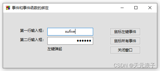

下面这个例子演示了如何定义事件函数,以及绑定事件和事件函数之间的关联关系。
import wx
        """构造函数"""
        self.SetTitle('事件和事件函数的绑定')
        self.SetBackgroundColour((224, 224, 224)) # 设置窗口背景色
        self.SetSize((520, 220))
        self._init_ui()
        self.Center()
    def _init_ui(self):
        """初始化界面"""
        wx.StaticText(self, -1, '第一行输入框:', pos=(40, 50), size=(100, -1), style=wx.ALIGN_RIGHT)
        wx.StaticText(self, -1, '第二行输入框:', pos=(40, 80), size=(100, -1), style=wx.ALIGN_RIGHT)
        self.tip = wx.StaticText(self, -1, u'', pos=(145, 110), size=(150, -1), style=wx.ST_NO_AUTORESIZE)
        self.tc1 = wx.TextCtrl(self, -1, '', pos=(145, 50), size=(150, -1), name='TC01', style=wx.TE_CENTER)
        self.tc2 = wx.TextCtrl(self, -1, '', pos=(145, 80), size=(150, -1), name='TC02', style=wx.TE_PASSWORD|wx.ALIGN_RIGHT)
        btn_mea = wx.Button(self, -1, '鼠标左键事件', pos=(350, 50), size=(100, 25))
        btn_meb = wx.Button(self, -1, '鼠标所有事件', pos=(350, 80), size=(100, 25))
        btn_close = wx.Button(self, -1, '关闭窗口', pos=(350, 110), size=(100, 25))
        self.tc1.Bind(wx.EVT_TEXT, self.on_text) # 绑定文本内容改变事件
        self.tc2.Bind(wx.EVT_TEXT, self.on_text) # 绑定文本内容改变事件
        btn_close.Bind(wx.EVT_BUTTON, self.on_close, btn_close) # 绑定按键事件
        btn_close.Bind(wx.EVT_MOUSEWHEEL, self.on_wheel) # 绑定鼠标滚轮事件
        btn_mea.Bind(wx.EVT_LEFT_DOWN, self.on_left_down) # 绑定鼠标左键按下
        btn_mea.Bind(wx.EVT_LEFT_UP, self.on_left_up) # 绑定鼠标左键弹起
        btn_meb.Bind(wx.EVT_MOUSE_EVENTS, self.on_mouse) # 绑定所有鼠标事件
        self.Bind(wx.EVT_CLOSE, self.on_close) # 绑定窗口关闭事件
        self.Bind(wx.EVT_SIZE, self.on_size) # 绑定改变窗口大小事件
        self.Bind(wx.EVT_KEY_DOWN, self.on_key_down) # 绑定键盘事件
    def on_text(self, evt):
        """输入框事件函数"""
        obj = evt.GetEventObject()
        objName = obj.GetName()
        text = evt.GetString()
        if objName == 'TC01':
            self.tc2.SetValue(text)
        elif objName == 'TC02':
            self.tc1.SetValue(text)
    def on_size(self, evt):
        '''改变窗口大小事件函数'''
        print('你想改变窗口,但是事件被Skip了,所以没有任何改变')
        evt.Skip() # 注释掉此行(事件继续传递),窗口大小才会被改变
    def on_close(self, evt):
        """关闭窗口事件函数"""
        dlg = wx.MessageDialog(None, '确定要关闭本窗口?', '操作提示', wx.YES_NO | wx.ICON_QUESTION)
        if(dlg.ShowModal() == wx.ID_YES):
            self.Destroy()
    def on_left_down(self, evt):
        """左键按下事件函数"""
        self.tip.SetLabel('左键按下')
    def on_left_up(self, evt):
        """左键弹起事件函数"""
        self.tip.SetLabel('左键弹起')
    def on_wheel(self, evt):
        """鼠标滚轮事件函数"""
        vector = evt.GetWheelRotation()
        self.tip.SetLabel(str(vector))
    def on_mouse(self, evt):
        """鼠标事件函数"""
        self.tip.SetLabel(str(evt.EventType))
    def on_key_down(self, evt):
        """键盘事件函数"""
        key = evt.GetKeyCode()
        self.tip.SetLabel(str(key))
    app = wx.App()
    frame.Show()
    app.MainLoop()
代码运行界面如下图所示。
两个输入框,一个明文居中,一个密写右齐,但内容始终保持同步。输入焦点不在输入框的时候,敲击键盘,界面显示对应的键值。最上面的按钮响应鼠标左键的按下和弹起事件,中间的按钮响应所有的鼠标事件,下面的按钮响应滚轮事件和按钮按下的事件。另外,程序还绑定了窗口关闭事件,重新定义了关闭函数,增加了确认选择。

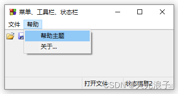

5.1 菜单栏、工具栏和状态栏
通常,一个完整的窗口程序一般都有菜单栏、工具栏和状态栏。下面的代码演示了如何创建菜单栏、工具栏和状态栏,顺便演示了类的静态属性的定义和用法。不过,说实话,wx的工具栏有点丑,幸好,wx还有一个 AUI 的工具栏比较漂亮,我会在后面的例子里演示它的用法。
import wx
    id_open = wx.NewIdRef()
    id_save = wx.NewIdRef()
    id_quit = wx.NewIdRef()
    id_help = wx.NewIdRef()
    id_about = wx.NewIdRef()
        """构造函数"""
        self.SetTitle('菜单、工具栏、状态栏')
        self.SetSize((360, 180))
        self._create_menubar()      # 菜单栏
        self._create_toolbar()      # 工具栏
        self._create_statusbar()    # 状态栏
        self.Center()
    def _create_menubar(self):
        """创建菜单栏"""
        self.mb = wx.MenuBar()
        # 文件菜单
        m = wx.Menu()
        m.Append(self.id_open, '打开文件')
        m.Append(self.id_save, '保存文件')
        m.AppendSeparator()
        m.Append(self.id_quit, '退出系统')
        self.mb.Append(m, '文件')
        self.Bind(wx.EVT_MENU, self.on_open, id=self.id_open)
        self.Bind(wx.EVT_MENU, self.on_save, id=self.id_save)
        self.Bind(wx.EVT_MENU, self.on_quit, id=self.id_quit)
        # 帮助菜单
        m = wx.Menu()
        m.Append(self.id_help, '帮助主题')
        m.Append(self.id_about, '关于...')
        self.mb.Append(m, '帮助')
        self.Bind(wx.EVT_MENU, self.on_help,id=self.id_help)
        self.Bind(wx.EVT_MENU, self.on_about,id=self.id_about)
        self.SetMenuBar(self.mb)
    def _create_toolbar(self):
        """创建工具栏"""
        bmp_open = wx.Bitmap('res/open_mso.png', wx.BITMAP_TYPE_ANY) # 请自备按钮图片
        bmp_save = wx.Bitmap('res/save_mso.png', wx.BITMAP_TYPE_ANY) # 请自备按钮图片
        bmp_help = wx.Bitmap('res/help_mso.png', wx.BITMAP_TYPE_ANY) # 请自备按钮图片
        bmp_about = wx.Bitmap('res/info_mso.png', wx.BITMAP_TYPE_ANY) # 请自备按钮图片
        self.tb = wx.ToolBar(self)
        self.tb.SetToolBitmapSize((16,16))
        self.tb.AddTool(self.id_open, '打开文件', bmp_open, shortHelp='打开', kind=wx.ITEM_NORMAL)
        self.tb.AddTool(self.id_save, '保存文件', bmp_save, shortHelp='保存', kind=wx.ITEM_NORMAL)
        self.tb.AddSeparator()
        self.tb.AddTool(self.id_help, '帮助', bmp_help, shortHelp='帮助', kind=wx.ITEM_NORMAL)
        self.tb.AddTool(self.id_about, '关于', bmp_about, shortHelp='关于', kind=wx.ITEM_NORMAL)
        self.tb.Realize()
    def _create_statusbar(self):
        """创建状态栏"""
        self.sb = self.CreateStatusBar()
        self.sb.SetFieldsCount(3)
        self.sb.SetStatusWidths([-2, -1, -1])
        self.sb.SetStatusStyles([wx.SB_RAISED, wx.SB_RAISED, wx.SB_RAISED])
        self.sb.SetStatusText('状态信息0', 0)
        self.sb.SetStatusText('', 1)
        self.sb.SetStatusText('状态信息2', 2)
    def on_open(self, evt):
        """打开文件"""
        self.sb.SetStatusText(u'打开文件', 1)
    def on_save(self, evt):
        """保存文件"""
        self.sb.SetStatusText(u'保存文件', 1)
    def on_quit(self, evt):
        """退出系统"""
        self.sb.SetStatusText(u'退出系统', 1)
        self.Destroy()
    def on_help(self, evt):
        """帮助"""
        self.sb.SetStatusText(u'帮助', 1)
    def on_about(self, evt):
        """关于"""
        self.sb.SetStatusText(u'关于', 1)
    app = wx.App()
    frame.Show()
    app.MainLoop()
代码里面用到了4个16x16的工具按钮,请自备4个图片文件,保存路径请查看代码中的注释。代码运行界面如下图所示。

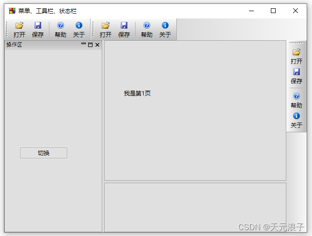

5.2 Aui框架
Advanced User Interface,简称AUI,是wxPython的子模块,使用AUI可以方便地开发出美观、易用的用户界面。从2.8.9.2版本之后,wxPython增加了一个高级通用部件库Advanced Generic Widgets,简称AGW库, AGW库也提供了AUI模块 wx.lib.agw.aui,而 wx.aui也依然保留着。相比较而言,我更喜欢使用wx.lib.agw的AUI框架。
使用AUI框架可以概括为以下四步:
  1. 创建一个布局管理器:mgr = aui.AuiManager()
  2. 告诉主窗口由mgr来管理界面:mgr.SetManagedWindow()
  3. 添加界面上的各个区域:mgr.AddPane()
  4. 更新界面显示:mgr.Update()
下面的代码演示了如何使用AUI布局管理器创建和管理窗口界面。
import wx
import wx.lib.agw.aui as aui
        """构造函数"""
        self.SetSize((640, 480))
        self._init_ui()
        self.Center()
    def _init_ui(self):
        """初始化界面"""
        self.tb1 = self._create_toolbar()
        self.tb2 = self._create_toolbar()
        self.tbv = self._create_toolbar('V')
        p_left = wx.Panel(self, -1)
        p_center0 = wx.Panel(self, -1)
        p_center1 = wx.Panel(self, -1)
        p_bottom = wx.Panel(self, -1)
        btn = wx.Button(p_left, -1, '切换', pos=(30,200), size=(100, -1))
        btn.Bind(wx.EVT_BUTTON, self.on_switch)
        text0 = wx.StaticText(p_center0, -1, '我是第1页', pos=(40, 100), size=(200, -1), style=wx.ALIGN_LEFT)
        text1 = wx.StaticText(p_center1, -1, '我是第2页', pos=(40, 100), size=(200, -1), style=wx.ALIGN_LEFT)
        self._mgr = aui.AuiManager()
        self._mgr.SetManagedWindow(self)
        self._mgr.AddPane(self.tb1,
            aui.AuiPaneInfo().Name('ToolBar1').Caption('工具条').ToolbarPane().Top().Row(0).Position(0).Floatable(False)
        self._mgr.AddPane(self.tb2,
            aui.AuiPaneInfo().Name('ToolBar2').Caption('工具条').ToolbarPane().Top().Row(0).Position(1).Floatable(True)
        self._mgr.AddPane(self.tbv,
            aui.AuiPaneInfo().Name('ToolBarV').Caption('工具条').ToolbarPane().Right().Floatable(True)
        self._mgr.AddPane(p_left,
            aui.AuiPaneInfo().Name('LeftPanel').Left().Layer(1).MinSize((200,-1)).Caption('操作区').MinimizeButton(True).MaximizeButton(True).CloseButton(True)
        self._mgr.AddPane(p_center0,
            aui.AuiPaneInfo().Name('CenterPanel0').CenterPane().Show()
        self._mgr.AddPane(p_center1,
            aui.AuiPaneInfo().Name('CenterPanel1').CenterPane().Hide()
        self._mgr.AddPane(p_bottom,
            aui.AuiPaneInfo().Name('BottomPanel').Bottom().MinSize((-1,100)).Caption('消息区').CaptionVisible(False).Resizable(True)
        self._mgr.Update()
    def _create_toolbar(self, d='H'):
        """创建工具栏"""
        if d.upper() in ['V', 'VERTICAL']:
            tb = aui.AuiToolBar(self, -1, wx.DefaultPosition, wx.DefaultSize, agwStyle=aui.AUI_TB_TEXT|aui.AUI_TB_VERTICAL)
        else:
            tb = aui.AuiToolBar(self, -1, wx.DefaultPosition, wx.DefaultSize, agwStyle=aui.AUI_TB_TEXT)
        tb.SetToolBitmapSize(wx.Size(16, 16))
        tb.AddSimpleTool(self.id_open, '打开', bmp_open, '打开文件')
        tb.AddSimpleTool(self.id_save, '保存', bmp_save, '保存文件')
        tb.AddSeparator()
        tb.AddSimpleTool(self.id_help, '帮助', bmp_help, '帮助')
        tb.AddSimpleTool(self.id_about, '关于', bmp_about, '关于')
        tb.Realize()
        return tb
    def on_switch(self, evt):
        """切换信息显示窗口"""
        p0 = self._mgr.GetPane('CenterPanel0')
        p1 = self._mgr.GetPane('CenterPanel1')
        p0.Show(not p0.IsShown())
        p1.Show(not p1.IsShown())
        self._mgr.Update()
    app = wx.App()
    frame.Show()
    app.MainLoop()
代码运行界面如下图所示。

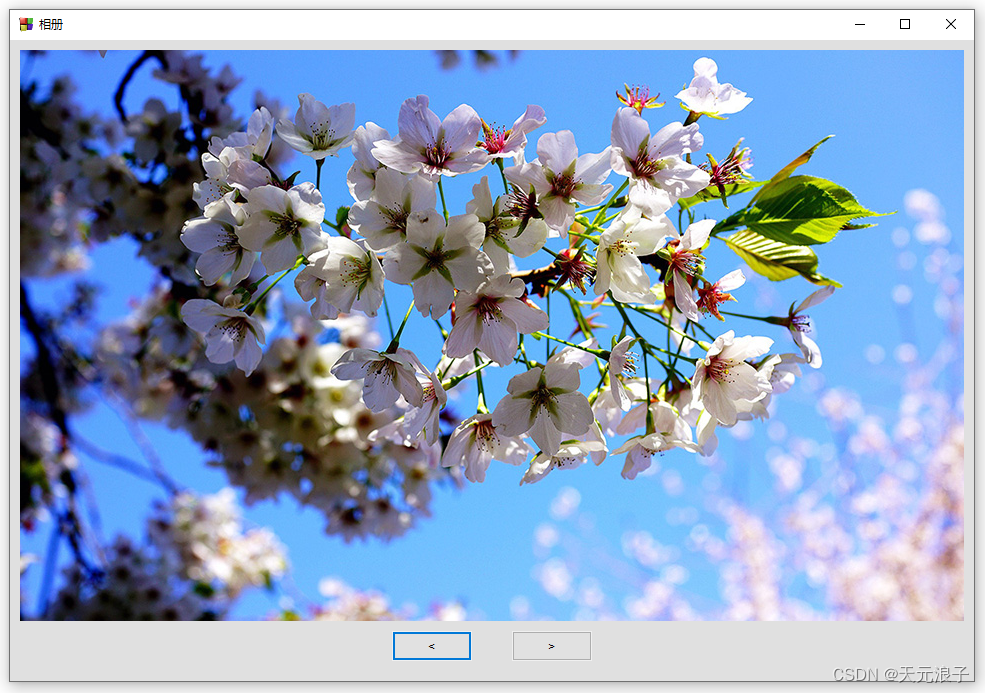

前文的例子中已经展示了wx.StaticBitmap控件作为图像容器的例子,下面的例子用它制作了一个相册,点击前翻后翻按钮可在多张照片之间循环切换。
import wx
        """构造函数"""
        self.SetTitle('相册')
        self.SetSize((980, 680))
        self._init_ui()
        self.Center()
    def _init_ui(self):
        """初始化界面"""
        self.curr = 0
        self.photos = ('res/DSC03363.jpg', 'res/DSC03394.jpg', 'res/DSC03402.jpg')
        bmp = wx.Bitmap(self.photos[self.curr])
        self.album = wx.StaticBitmap(self, -1, bmp, pos=(280, 10))
        btn_1 = wx.Button(self, -1, '<', size=(80, 30), name='prev')
        btn_2 = wx.Button(self, -1, '>', size=(80, 30), name='next')
        btn_1.Bind(wx.EVT_BUTTON, self.on_btn)
        btn_2.Bind(wx.EVT_BUTTON, self.on_btn)
        sizer_btn = wx.BoxSizer()
        sizer_btn.Add(btn_1, 0, wx.RIGHT, 20)
        sizer_btn.Add(btn_2, 0, wx.LEFT, 20)
        sizer_max = wx.BoxSizer(wx.VERTICAL)
        sizer_max.Add(self.album, 1, wx.EXPAND | wx.ALL, 10)
        sizer_max.Add(sizer_btn, 0, wx. ALIGN_CENTER | wx.BOTTOM, 20)
        self.SetSizer(sizer_max)
        self.Layout()
    def on_btn(self, evt):
        """响应按键"""
        name = evt.GetEventObject().GetName()
        if name == '<':
            self.curr = (self.curr-1)%len(self.photos)
        else:
            self.curr = (self.curr+1)%len(self.photos)
        self.album.SetBitmap(wx.Bitmap(self.photos[self.curr]))
    app = wx.App()
    frame.Show()
    app.MainLoop()
代码运行界面如下图所示。

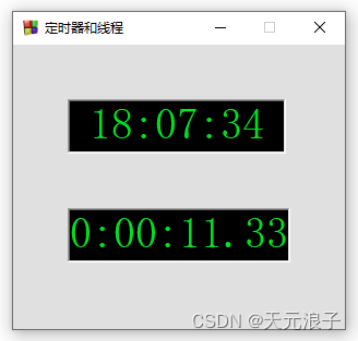

6.3. 定时器和线程
在一个桌面程序中,GUI线程是主线程,其他线程若要更新显示内容,Tkinter使用的是类型对象,PyQt使用的信号和槽机制,wxPython则相对原始:它允许子线程更新GUI,但需要借助于wx.CallAfter()函数。
这个例子里面设计了一个数字式钟表,一个秒表,秒表显示精度十分之一毫秒。从代码设计上来说没有任何难度,实现的方法有很多种,可想要达到一个较好的显示效果,却不是一件容易的事情。请注意体会 wx.CallAfter() 的使用条件。
import wx
import time
import threading
    """桌面程序主窗口类"""
    def __init__(self):
        """构造函数"""
        wx.Frame.__init__(self, parent=None, style=wx.CAPTION|wx.SYSTEM_MENU|wx.CLOSE_BOX|wx.MINIMIZE_BOX|wx.SIMPLE_BORDER)
        self.SetTitle('定时器和线程')
        self.SetIcon(wx.Icon('res/wx.ico', wx.BITMAP_TYPE_ICO))
        self.SetSize((320, 300))
        self._init_ui()
        self.Center()
    def _init_ui(self):
        """初始化界面"""
        font = wx.Font(30, wx.DECORATIVE, wx.FONTSTYLE_NORMAL, wx.FONTWEIGHT_NORMAL, False, 'Monaco')
        self.clock = wx.StaticText(self, -1, '08:00:00', pos=(50,50), size=(200,50), style=wx.TE_CENTER|wx.SUNKEN_BORDER)
        self.clock.SetForegroundColour(wx.Colour(0, 224, 32))
        self.clock.SetBackgroundColour(wx.Colour(0, 0, 0))
        self.clock.SetFont(font)
        self.stopwatch = wx.StaticText(self, -1, '0:00:00.00', pos=(50,150), size=(200,50), style=wx.TE_CENTER|wx.SUNKEN_BORDER)
        self.stopwatch.SetForegroundColour(wx.Colour(0, 224, 32))
        self.stopwatch.SetBackgroundColour(wx.Colour(0, 0, 0))
        self.stopwatch.SetFont(font)
        self.timer = wx.Timer(self)
        self.Bind(wx.EVT_TIMER, self.on_timer, self.timer)
        self.timer.Start(50)
        self.sec_last = None
        self.is_start = False
        self.t_start = None
        thread_sw = threading.Thread(target=self.StopWatchThread)
        thread_sw.setDaemon(True)
        thread_sw.start()
    def on_timer(self, evt):
        """定时器函数"""
        t = time.localtime()
        if t.tm_sec != self.sec_last:
            self.clock.SetLabel('%02d:%02d:%02d'%(t.tm_hour, t.tm_min, t.tm_sec))
            self.sec_last = t.tm_sec
        """键盘事件函数"""
        if evt.GetKeyCode() == wx.WXK_SPACE:
            self.is_start = not self.is_start
            self.t_start= time.time()
        elif evt.GetKeyCode() == wx.WXK_ESCAPE:
            self.stopwatch.SetLabel('0:00:00.00')
    def StopWatchThread(self):
        """线程函数"""
        while True:
            if self.is_start:
                t = time.time() - self.t_start
                ti = int(t)
                wx.CallAfter(self.stopwatch.SetLabel, '%d:%02d:%02d.%.02d'%(ti//3600, ti//60, ti%60, int((t-ti)*100)))
            time.sleep(0.02)
    app = wx.App()
    frame = MainFrame()
    frame.Show()
    app.MainLoop()
代码运行界面如下图所示。界面上方的时钟一直再跑,下方的秒表则是按键启动或停止。

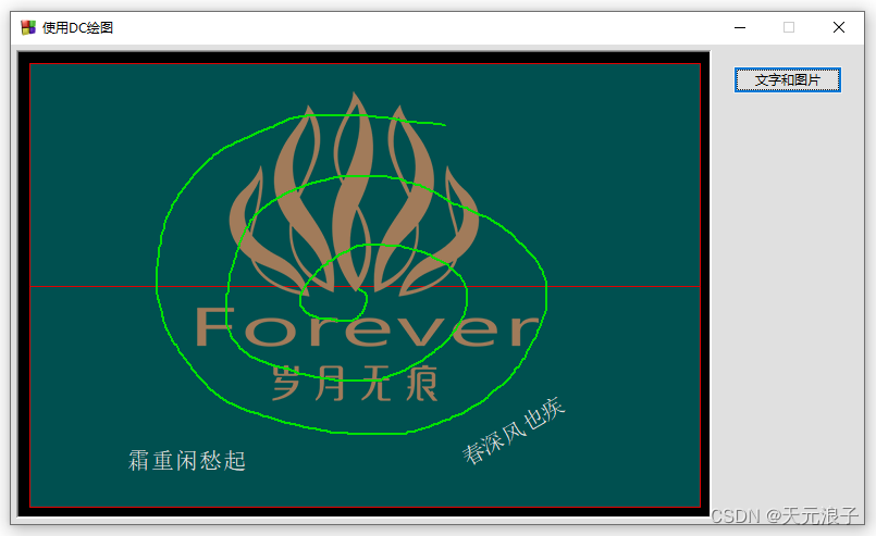

6.4. DC绘图
DC 是 Device Context 的缩写,字面意思是设备上下文——我一直不能正确理解DC这个中文名字,也找不到更合适的说法,所以,我坚持使用DC而不是设备上下文。DC可以在屏幕上绘制点线面,当然也可以绘制文本和图像。事实上,在底层所有控件都是以位图形式绘制在屏幕上的,这意味着,我们一旦掌握了DC这个工具,就可以自己创造我们想要的控件了。
DC有很多种,PaintDC,ClientDC,MemoryDC等。通常,我们可以使用 ClientDC 和 MemoryDC,PaintDC 是发生重绘事件(wx.EVT_PAINT)时系统使用的。使用 ClientDC 绘图时,需要记录绘制的每一步工作,不然,系统重绘时会令我们前功尽弃——这是使用DC最容易犯的错误。
import wx
    """桌面程序主窗口类"""
    def __init__(self):
        """构造函数"""
        self.SetTitle('使用DC绘图')
        self.SetSize((800, 480))
        self._init_ui()
        self.Center()
    def _init_ui(self):
        """初始化界面"""
        self.palette = wx.Panel(self, -1, style=wx.SUNKEN_BORDER)
        self.palette.SetBackgroundColour(wx.Colour(0, 0, 0))
        btn_base = wx.Button(self, -1, '文字和图片', size=(100, -1))
        sizer_max.Add(self.palette, 1, wx.EXPAND|wx.LEFT|wx.TOP|wx.BOTTOM, 5)
        sizer_max.Add(btn_base, 0, wx.ALL, 20)
        self.SetAutoLayout(True)
        self.Layout()
        btn_base.Bind(wx.EVT_BUTTON, self.on_base)
        self.palette.Bind(wx.EVT_MOUSE_EVENTS, self.on_mouse)
        self.palette.Bind(wx.EVT_PAINT, self.on_paint)
        self.xy = None
        self.lines = list()
        self.img = wx.Bitmap('res/forever.png', wx.BITMAP_TYPE_ANY)
        self.update_palette()
        """移动鼠标画线"""
        if evt.EventType == 10030: #左键按下
            self.xy = (evt.x, evt.y)
        elif evt.EventType == 10031: #左键弹起
            self.xy = None
        elif evt.EventType == 10036: #鼠标移动
            if self.xy:
                dc = wx.ClientDC(self.palette)
                dc.SetPen(wx.Pen(wx.Colour(0,224,0), 2))
                dc.DrawLine(self.xy[0], self.xy[1], evt.x, evt.y)
                self.lines.append((self.xy[0], self.xy[1], evt.x, evt.y))
    def on_base(self, evt):
        """DC基本方法演示"""
        w, h = self.palette.GetSize()
        dc.SetPen(wx.Pen(wx.Colour(224,0,0), 1))
        dc.SetBrush(wx.Brush(wx.Colour(0,80,80) ))
        dc.DrawRectangle(10,10,w-22,h-22)
        dc.DrawLine(10,h/2,w-12,h/2)
        dc.DrawBitmap(img, 10, 10)
        dc.SetTextForeground(wx.Colour(224,224,224))
        dc.SetFont(wx.Font(16, wx.FONTFAMILY_DEFAULT, wx.FONTSTYLE_NORMAL, wx.FONTWEIGHT_NORMAL, False, 'Comic Sans MS'))
        dc.DrawText('霜重闲愁起', 100, 360)
        dc.DrawRotatedText('春深风也疾', 400, 360, 30)
    def on_paint(self, evt):
        """响应重绘事件"""
        dc = wx.PaintDC(self.palette)
        self.paint(dc)
    def update_palette(self):
        """刷新画板"""
        self.paint(dc)
    def paint(self, dc):
        """绘图"""
        dc.Clear()
        for line in self.lines:
            dc.DrawLine(line[0],line[1],line[2],line[3])
    app = wx.App()
    frame = MainFrame()
    frame.Show()
    app.MainLoop()
代码运行界面如下图所示。

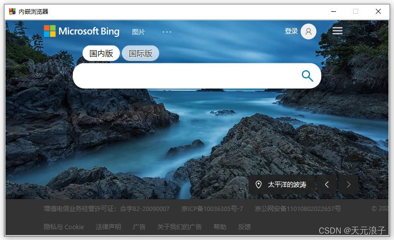

6.5. 内嵌浏览器
wx.html2是wxPython扩展模块中封装得最干净漂亮的模块之一,它被设计为允许为每个端口创建多个后端,尽管目前只有一个可用。它与wx.html.HtmlWindow的不同之处在于,每个后端实际上都是一个完整的渲染引擎,MSW上是Trident, macOS和GTK上是Webkit。wx.html2渲染web文档,对于HTML、CSS和javascript都可以有很好的支持。
import wx
import wx.html2 as webview
    """桌面程序主窗口类"""
    def __init__(self):
        """构造函数"""
        wx.Frame.__init__(self, parent=None)
        self.SetTitle('内嵌浏览器')
        self.Center()
        wv = webview.WebView.New(self)
        wv.LoadURL('https://cn.bing.com')
    app = wx.App()
    frame = MainFrame()
    frame.Show()
    app.MainLoop()
代码运行界面如下图所示。

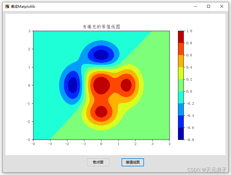

7.1. 集成Matplotlib
Matplotlib的后端子模块backends几乎支持所有的GUI库,wxPyton当然也不例外,backend_wxagg是专门为wxPyton生成canvas的类,只要传一个matplotlib.Figure实例即可。剩下的就是水到渠成了。
import numpy as np
import matplotlib
from matplotlib.backends import backend_wxagg
from matplotlib.figure import Figure
import wx
matplotlib.use('TkAgg')
matplotlib.rcParams['font.sans-serif'] = ['FangSong']
matplotlib.rcParams['axes.unicode_minus'] = False
        """构造函数"""
        self.SetTitle('集成Matplotlib')
        self.SetSize((800, 600))
        self._init_ui()
        self.Center()
    def _init_ui(self):
        """初始化界面"""
        self.fig = Figure()
        self.canvas = backend_wxagg.FigureCanvasWxAgg(self, -1, self.fig)
        btn_1 = wx.Button(self, -1, '散点图', size=(80, 30))
        btn_2 = wx.Button(self, -1, '等值线图', size=(80, 30))
        btn_1.Bind(wx.EVT_BUTTON, self.on_scatter)
        btn_2.Bind(wx.EVT_BUTTON, self.on_contour)
        sizer_max.Add(self.canvas, 1, wx.EXPAND | wx.ALL, 10)
        self.Layout()
    def on_scatter(self, evt):
        """散点图"""
        x = np.random.randn(50) # 随机生成50个符合标准正态分布的点(x坐标)
        y = np.random.randn(50) # 随机生成50个符合标准正态分布的点(y坐标)
        color = 10 * np.random.rand(50) # 随即数,用于映射颜色
        area = np.square(30*np.random.rand(50)) # 随机数表示点的面积
        self.fig.clear()
        ax = self.fig.add_subplot(111)
        ax.scatter(x, y, c=color, s=area, cmap='hsv', marker='o', edgecolor='r', alpha=0.5)
        self.canvas.draw()
    def on_contour(self, evt):
        """等值线图"""
        y, x = np.mgrid[-3:3:60j, -4:4:80j]
        z = (1-y**5+x**5)*np.exp(-x**2-y**2)
        self.fig.clear()
        ax.set_title('有填充的等值线图')
        c = ax.contourf(x, y, z, levels=8, cmap='jet')
        self.fig.colorbar(c, ax=ax)
        self.canvas.draw()
    app = wx.App()
    frame.Show()
    app.MainLoop()
代码运行界面如下图所示。

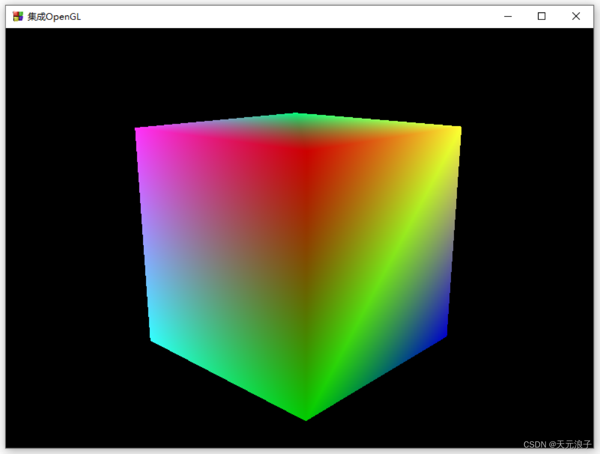

7.2. 集成OpenGL
wx.glcanvas.GLCanvas是wxPython为显示OpenGL提供的类,顾名思义,可以将其理解为OpenGL的画板。有了这个画板,我们就可以使用OpenGL提供的各种工具在上面绘制各种三维模型了。
下面的代码绘制了一个棱长为2的六面体,其中心位于三维坐标系原点。相机位于z轴正方向(0,0,5)点处,采用透视投影。拖拽鼠标可以改变相机的方位角和高度角,滚动滚轮可以相机与原点之间的距离。
import numpy as np
from OpenGL.GL import *
from OpenGL.GLU import *
import wx
from wx import glcanvas
        """构造函数"""
        self.SetTitle('集成OpenGL')
        self.Center()
        # 创建OpenGL的canvas
        self.canvas = glcanvas.GLCanvas(self, style=glcanvas.WX_GL_RGBA|glcanvas.WX_GL_DOUBLEBUFFER|glcanvas.WX_GL_DEPTH_SIZE)
        self.csize = self.canvas.GetClientSize()
        self.context = glcanvas.GLContext(self.canvas)
        self.canvas.SetCurrent(self.context) # 设置GL上下文
        sizer_max.Add(self.canvas, 1, wx.EXPAND|wx.ALL, 0)
        self.Layout()
        glClearColor(0,0,0,1) # 设置画布背景色
        glEnable(GL_DEPTH_TEST) # 开启深度测试,实现遮挡关系
        glDepthFunc(GL_LEQUAL) # 设置深度测试函数
        self.oecs = [0.0, 0.0, 0.0] # 视点坐标系原点
        self.cam_pos = [0.0, 0.0, 5.0] # 相机位置
        self.cam_up = [0.0, 1.0, 0.0] # 指向上方的向量
        self.dist = 5.0 # 相机距离视点坐标系原点的距离
        self.azim = 0.0 # 初始方位角
        self.elev = 0.0 # 初始高度角
        self.leftdown = False # 鼠标左键按下
        self.mpos = wx._core.Point() # 鼠标位置
        self.canvas.Bind(wx.EVT_SIZE, self.on_resize) # 绑定canvas改变宽高事件
        self.canvas.Bind(wx.EVT_LEFT_DOWN, self.on_left_down) # 绑定鼠标左键按下事件
        self.canvas.Bind(wx.EVT_LEFT_UP, self.on_left_up) # 绑定鼠标左键弹起事件
        self.canvas.Bind(wx.EVT_MOTION, self.on_mouse_motion) # 绑定鼠标移动事件
        self.canvas.Bind(wx.EVT_MOUSEWHEEL, self.on_mouse_wheel) # 绑定鼠标滚轮事件
        self.draw()
    def on_resize(self, evt):
        """窗口改变事件函数"""
        self.csize = self.GetClientSize()
        self.draw()
        evt.Skip()
        """响应鼠标左键按下事件"""
        self.leftdown = True
        self.mpos = evt.GetPosition()
        """响应鼠标左键弹起事件"""
    def on_mouse_motion(self, evt):
        """响应鼠标移动事件"""
        if evt.Dragging() and self.leftdown:
            dx, dy = pos - self.mpos
            self.mpos = pos
            azim = self.azim - self.cam_up[1]*(180*dx/self.csize[0])
            elev = self.elev + 90*dy/self.csize[1]
            self.update_cam_and_up(azim=azim, elev=elev)
            self.draw()
    def on_mouse_wheel(self, evt):
        """响应鼠标滚轮事件"""
        if evt.WheelRotation < 0:
            dist = self.dist * 1.02
        else:
            dist = self.dist * 0.98
        self.update_cam_and_up(dist=dist)
        self.draw()
    def update_cam_and_up(self, dist=None, azim=None, elev=None):
        """根据相机与ECS原点的距离、方位角、仰角等参数,重新计算相机位置和up向量"""
        if not dist is None:
            self.dist = dist
        if not azim is None:
            self.azim = (azim+180)%360 - 180
        if not elev is None:
            self.elev = (elev+180)%360 - 180
        azim, elev  = np.radians(self.azim), np.radians(self.elev)
        d = self.dist * np.cos(elev)
        self.cam_pos[1] = self.dist * np.sin(elev) + self.oecs[1]
        self.cam_pos[2] = d * np.cos(azim) + self.oecs[2]
        self.cam_pos[0] = d * np.sin(azim) + self.oecs[0]
        self.cam_up[1] = 1.0 if -90 <= self.elev <= 90 else -1.0
    def draw(self):
        """绘制"""
        # 根据窗口宽高计算视锥体
        k = self.csize[0]/self.csize[1]
        view = (-k, k, -1, 1, 3, 10) if k > 1 else (-1, 1, -1/k,1/k, 3, 10)
        glClear(GL_COLOR_BUFFER_BIT | GL_DEPTH_BUFFER_BIT) # 清除屏幕及深度缓存
        glViewport(0, 0, *self.csize) # 设置视口
        # 设置投影(透视投影)
        glMatrixMode(GL_PROJECTION)
        glLoadIdentity()
        glFrustum(*view)
        # 设置视点
        gluLookAt(*self.cam_pos, *self.oecs, *self.cam_up)
        # 六面体顶点编号示意图
        #    v4----- v7
        #  v0------v3|
        #  | v5----|-v6
        #  v1------v2
        # 六面体顶点集
        vertices = [
            [-1,1,1],  [-1,-1,1],  [1,-1,1],  [1,1,1], # v0-v1-v2-v3
            [-1,1,-1], [-1,-1,-1], [1,-1,-1], [1,1,-1] # v4-v5-v6-v7
        # 顶点集对用的颜色
        colors = [
            [0.8,0,0], [0,0.8,0], [0,0,0.8], [1,1,0.2], # v0-v1-v2-v3
            [1,0.2,1], [0.2,1,1], [0.5,1,0], [0,1,0.5]  # v4-v5-v6-v7
        # 顶点构成四边形的索引集
        indices = [
            0, 1, 2, 3, # v0-v1-v2-v3 (front)
            4, 0, 3, 7, # v4-v0-v3-v7 (top)
            1, 5, 6, 2, # v1-v5-v6-v2 (bottom)
            7, 6, 5, 4, # v7-v6-v5-v4 (back)
            3, 2, 6, 7, # v3-v2-v6-v7 (right)
            4, 5, 1, 0  # v4-v5-v1-v0 (left)
        glBegin(GL_QUADS) # 开始绘制四角面
        for i in indices:
            glColor3f(*colors[i])
            glVertex3f(*vertices[i])
        glEnd() # 结束绘制四角面
        # 交换缓冲区
        self.canvas.SwapBuffers()
    app = wx.App()
    frame.Show()
    app.MainLoop()
代码运行界面如下图所示。
