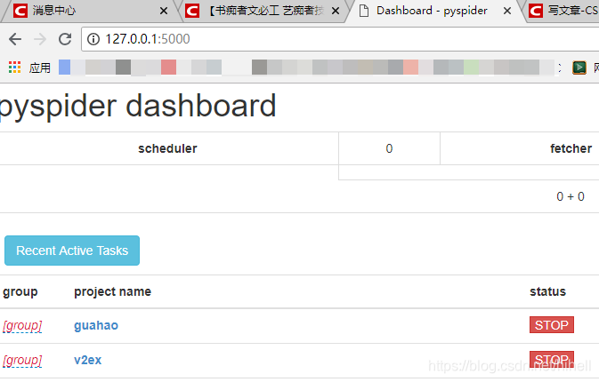

接下来打开浏览器,访问地址输入 127.0.0.1:5000, 应该显示如下界面,就可以愉快的进行编码了~
【Python技能树共建】pyspider框架的使用

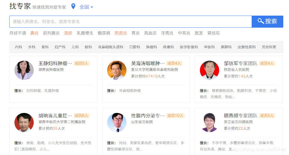

我们要爬取的目标站点是微医挂号网专家团队数据 网页地址https://www.guahao.com/eteam/index

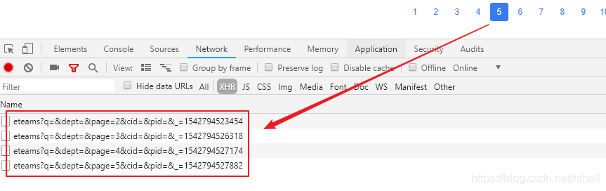

分析AJAX链接地址,寻找爬取规律
经过分析之后获取到的链接为 https://www.guahao.com/json/white/search/eteams?q=&dept=&page=2&cid=&pid=&_=1542794523454
其中page参数最重要,表示页码,实际测试中发现,当代码翻页到 84页的时候,数据竟然开始重复了,应该是网站本身系统的问题,这个没有办法。

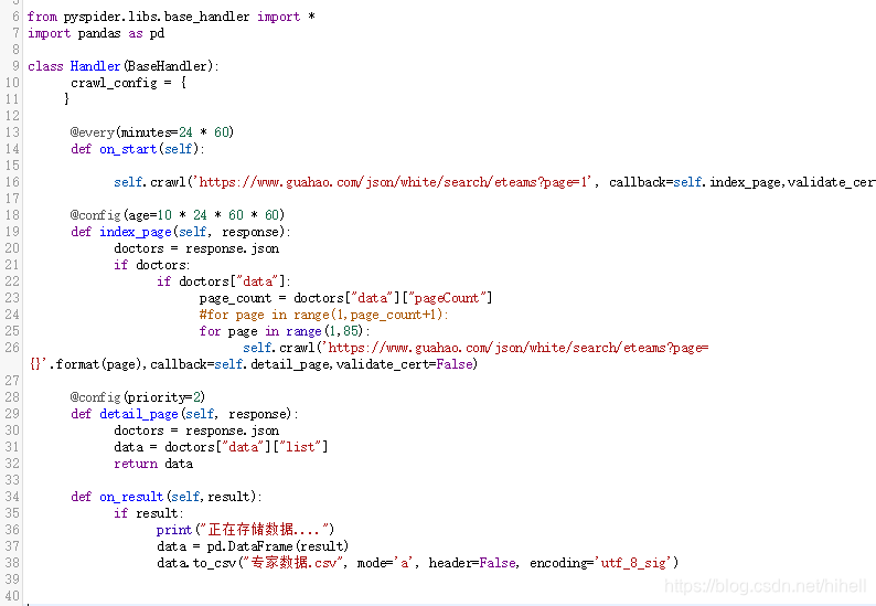

在入口函数on_start的位置去爬取第一页数据,爬取成功之后调用index_page函数
from pyspider.libs.base_handler import *
import pandas as pd
class Handler(BaseHandler):
    crawl_config = {
    @every(minutes=24 * 60)
    def on_start(self):
        self.crawl('https://www.guahao.com/json/white/search/eteams?page=1', callback=self.index_page,validate_cert=False)
index_page函数用来获取页码总数,并且将所有待爬取的地址存放到self.crawl中,这个地方因为数据重复的原因,最终硬编码为84页数据了
    @config(age=10 * 24 * 60 * 60)
    def index_page(self, response):
        doctors = response.json
        if doctors:
            if doctors["data"]:
                page_count = doctors["data"]["pageCount"]
                #for page in range(1,page_count+1):
                for page in range(1,85):
                    self.crawl('https://www.guahao.com/json/white/search/eteams?page={}'.format(page),callback=self.detail_page,validate_cert=False)
最后一步,解析数据,数据爬取完毕,存放到 csv 文件里面
    @config(priority=2)
    def detail_page(self, response):
        data = doctors["data"]["list"]
        return data
    def on_result(self,result):
        if result:
            print("正在存储数据....")
            data = pd.DataFrame(result)
            data.to_csv("专家数据.csv", mode='a', header=False, encoding='utf_8_sig')
完成的代码预览

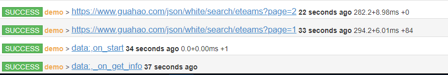

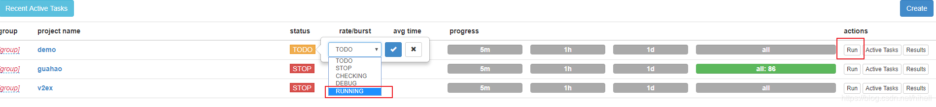

回到主页面,此时看到任务列表显示了我们刚刚创建的任务,设置 status 为 running,然后点击 Run 按钮执行
执行完成后,点击 Results 按钮,进入到爬取结果的页面

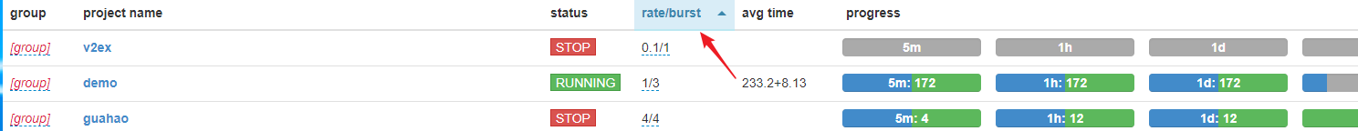

  1. Web UI 控制台上的 rate/burst 参数来调节速度,rate 是 每秒抓取的数量,burst 是并发的数量

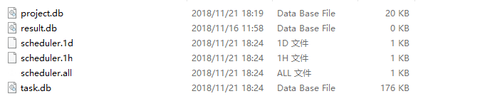

  1. pyspider 爬取完毕之后,你在点击run是不会在运行的。解决办法如下,停止 pyspider,找到下图的几个文件
    project.db 和 result.db 两个文件不要删除,删除其他文件即可。
