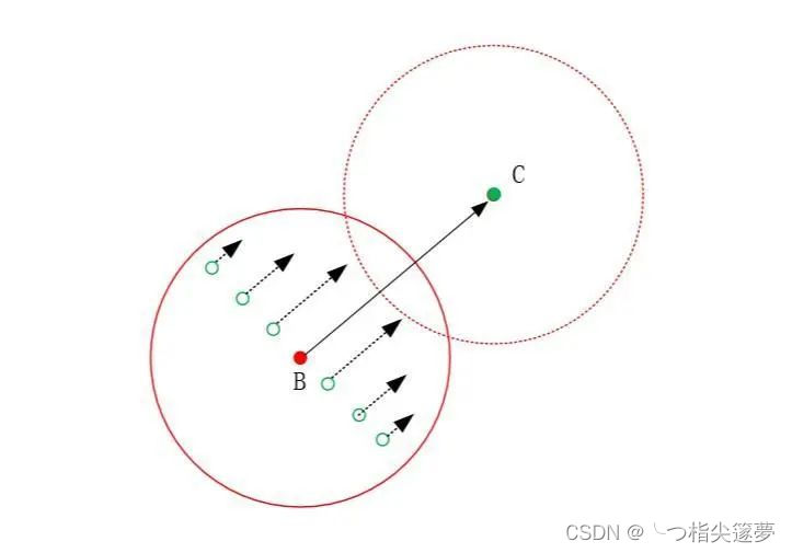

  • 瘦脸效果的实现,是将指定区域内的像素按照一定的规则进行整体偏移,从而形成一种对脸部挤压的效果:
  • 如下所示,BC 表示偏移方向和偏移程度的向量,将圆内的所有像素按照向量 BC 的方向进行一定程度的偏移,像素偏移的强度,和像素与圆心的距离相关,越靠近圆心强度越大:
