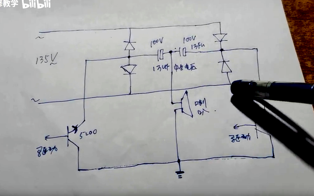

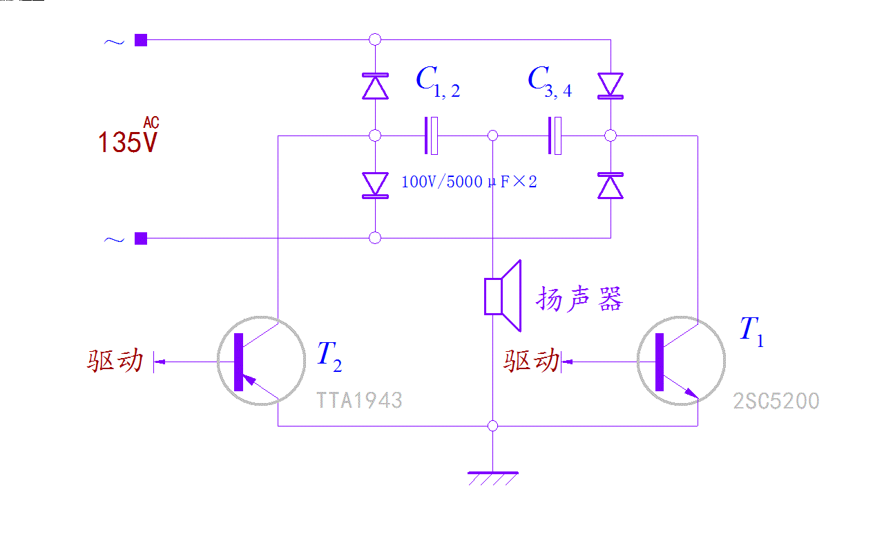

今天在 B 站中的 老外设计的功放电路才叫牛逼,想了3个月看不懂电流方向从哪走。 看到 UP 主介绍一款国外音频功放电子产品电路。猛一看令人感觉这个电路工作怪怪的。 这是视频作者直接通过实际电路描图下来的电路。 这是视频中作者绘制的电路图,作者应该是疏忽,将T1,T2位置调换了。 将电路图的绘制结构调换一下, 这就形成我们常见到的电路形式。 这个电路的特色部分,就是把电源滤波电容 同时用作输出耦合电容, 这样就大大简化了电路的设计。
原来电路中还有一个比较迷惑人的地方, 那就是关于电路参考地的设置。 通常情况下半桥功率管中间地方是电路功率信号的输出。 在这里也让我们重新欣赏到电路多变的迷人特点。
