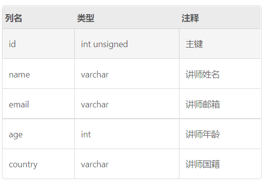

表定义:teachers(教师表)

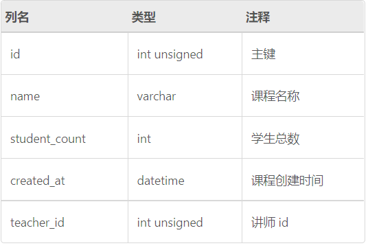

表定义:courses(课程表)

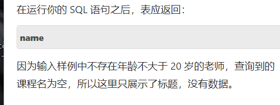

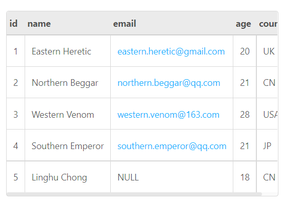

样例

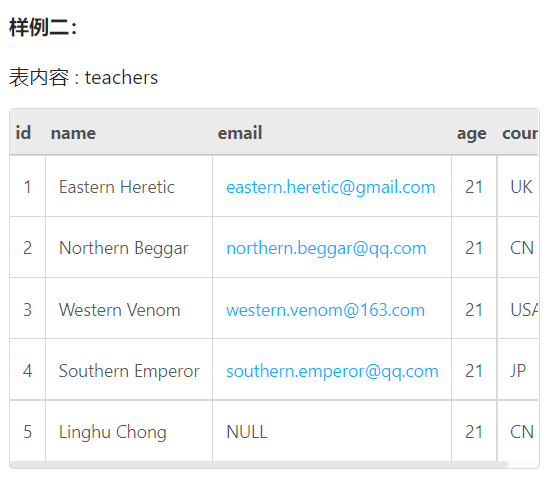

样例一:

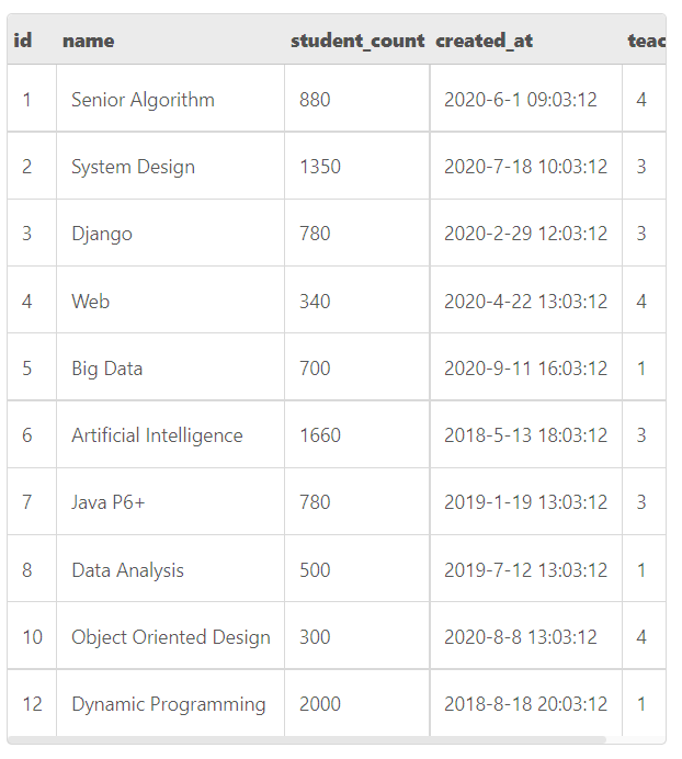

表内容 : teachers

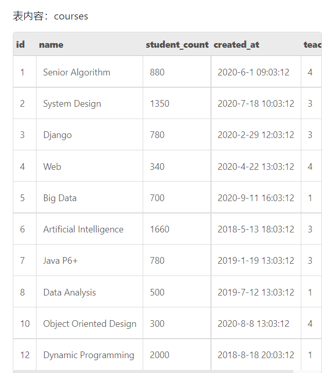

表内容:courses
很明显,这个题可能用到连接查询(因为我们需要根据教师表的年龄作为限制条件,来查到可能表中相应的课程。所以我们需要两张表。但是我们还可以按照常规的思维模式。分开查询)

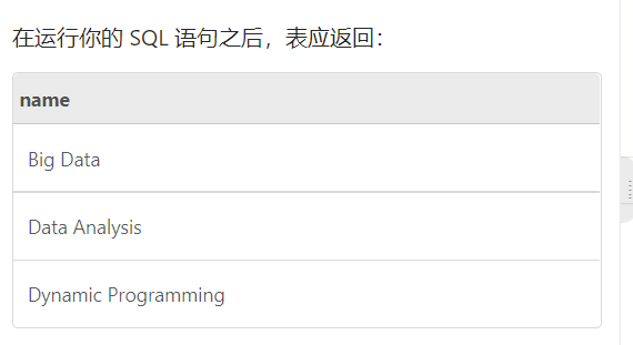

解析,我们要查询的是课程名字,那么select name是没有问题这样写的,然后这个可能名字来自courses表,所以from courses表。然后条件是什么呢?条件是老师的年龄小于等于20,年龄在teachers表中,所以我们写出基本的条件,然后利用这个条件,我们对courses表的所要查的课程名进行限制,两表只有对应的id可以进行限制,所以我们从限制符合该条件的id进行限制我们要获取的课程名。(id作为了连接的条件)

判断出连接查询,就直接进行写代码进行连接,分别将id作为连接条件,然后限制年龄,这样也可以直接求出来。
