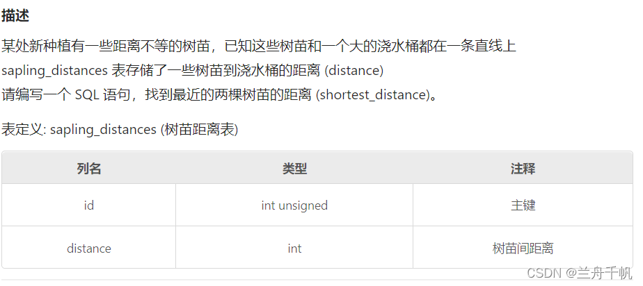

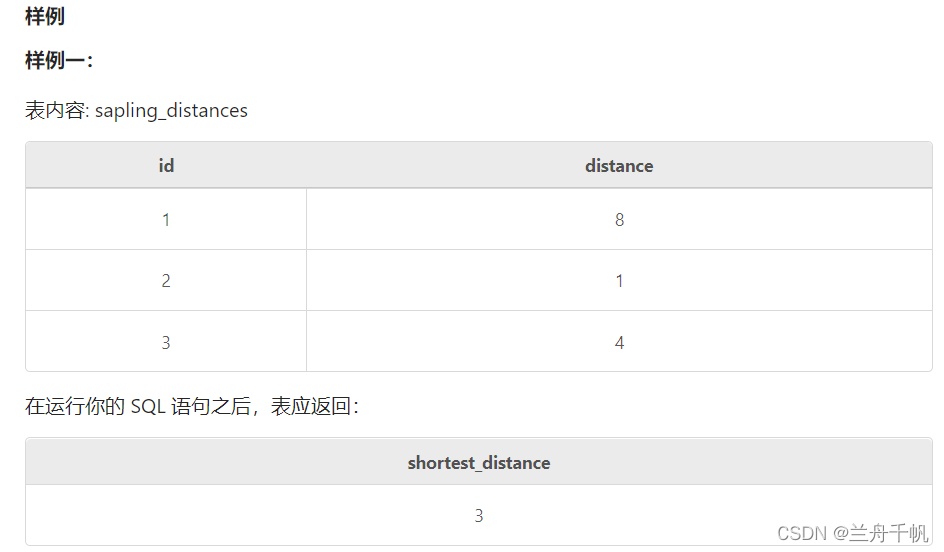

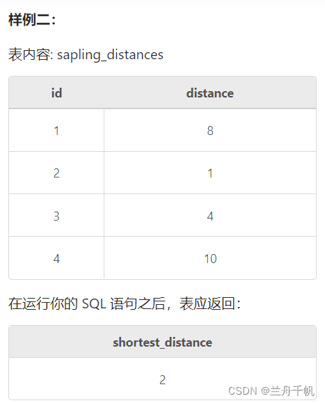

题目的要求就是查询表中距离最近的两棵树之间的距离。并将结果进行重命名(shortest_distance)
