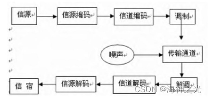

 1.1 数值传输系统模型如图1所示。
 图1 数字传输系统模型

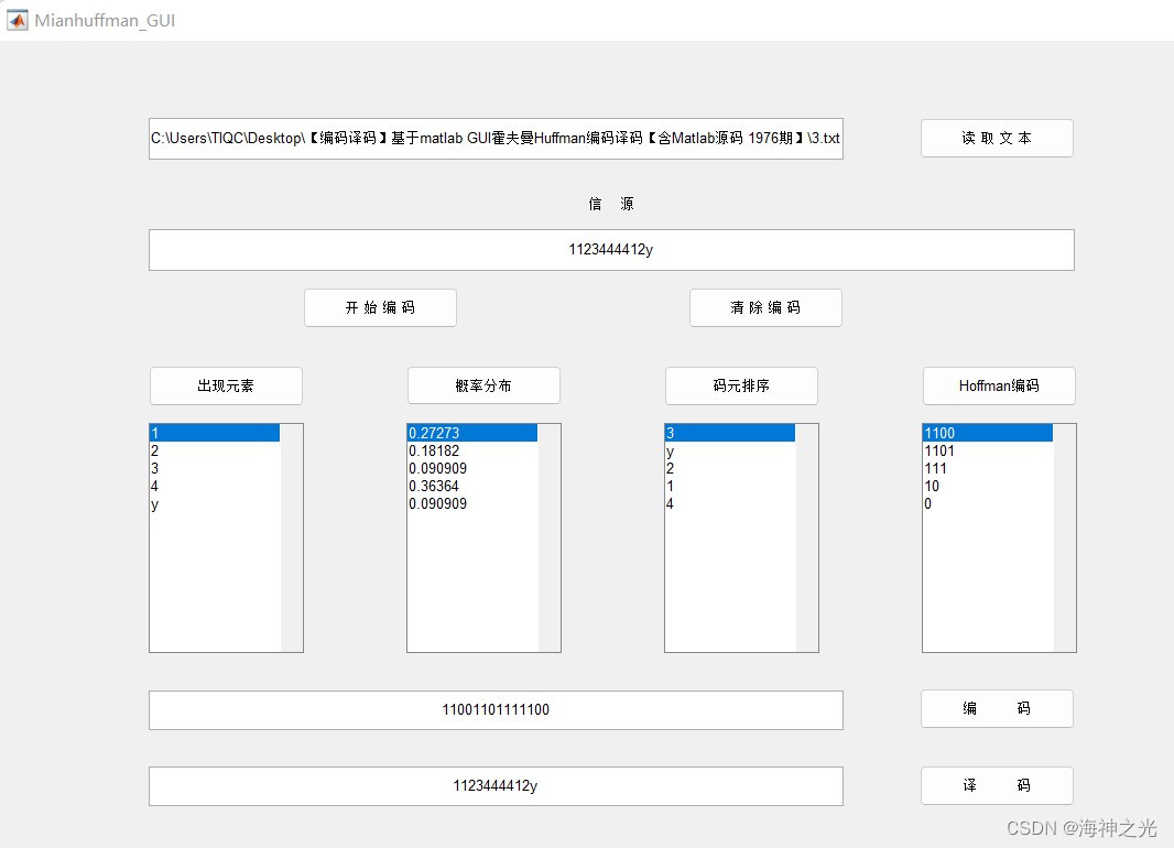

四、运行结果
