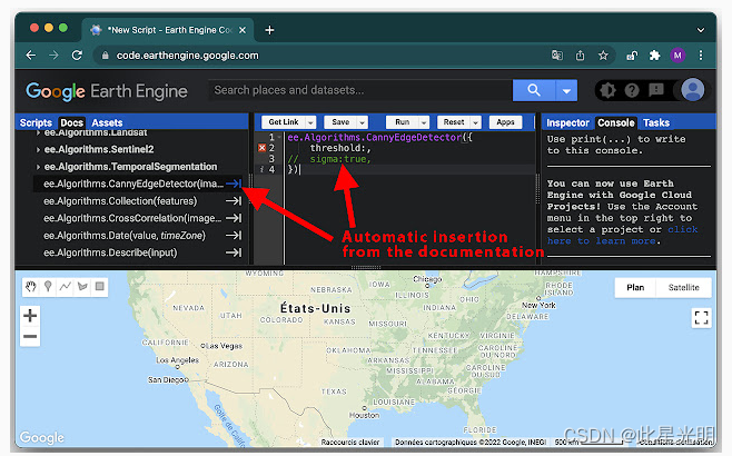

插入函数签名
描述
它允许通过单击将文档中的函数签名添加到代码脚本中。
如何使用它?
移至文档选项卡,搜索您感兴趣的功能并单击箭头!
该函数是使用字典样式导入的。可选参数被注释,默认值被添加为默认值😄。
它是如何实施的?
此函数从 Earth Engine 请求两个包含函数签名的文件。单击时会生成签名并将其导入编辑器。
