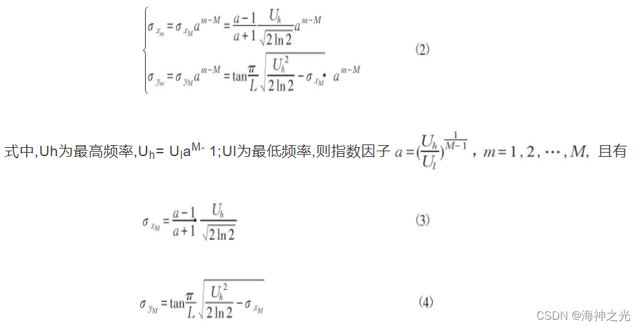

2.2 Gabor纹理特征
Gabor滤波器函数可以表示为
各个滤波器的方差可以表示为
通过Gabor滤波,可以找到一个40维的Gabor纹理特征向量:( μ11,σ11,μ12,σ12,…,μ45,σ45) 。

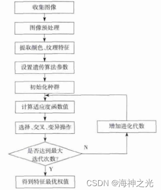

2.4 遗传算法确定特征权值
传统图像分类算法认为各个特征对分类效果的贡献一样,但实践证明,对于不同类型的图像,起决定性因素的分类特征是不一样的。鉴于此,采用遗传算法对图像特征进行加权,考虑各个特征对图像分类效果的不同贡献,为贡献大的特征在分类中分配更大的权值,贡献小的特征分配较小的权值,然后结合多种特征共同对图像进行分类。
1)收集图像数据,并对图像预处理,消除图像中的噪声。
2)分别提取图像的纹理、颜色特征,并转化为相应的特征向量,同时对特征进行归一化处理。
3)随机初始化种群,每个个体对应一组特征权值。
4)根据特征值建立学习样本,输入到支持向量机中学习,计算每一组权值相对应的检索结果。
5)对个体进行选择、交叉和突异操作,产生新一代种群。
6)如果达到最大迭代次数,则结束权值寻优,否则跳转到步骤4)继续执行。
7)将最优个体进行解码,得到特征的最优权值。
具体流程如图3所示。
图3 遗传算法优化特征权值的流程

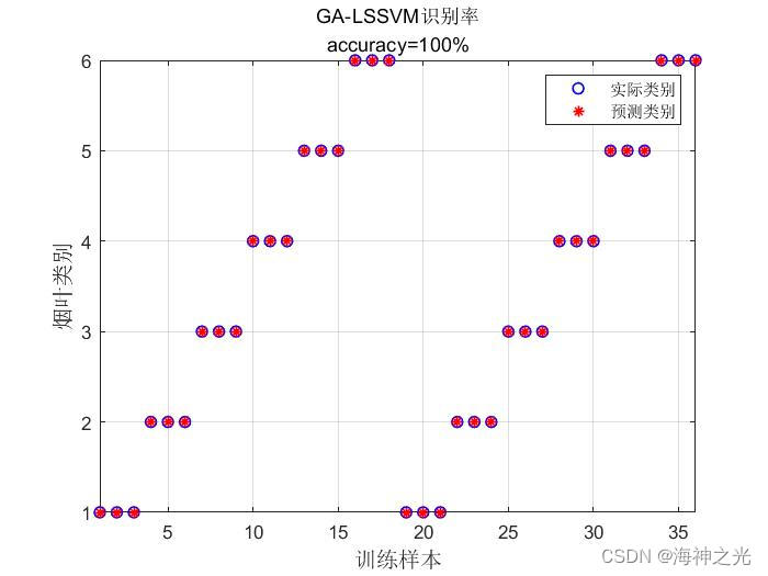

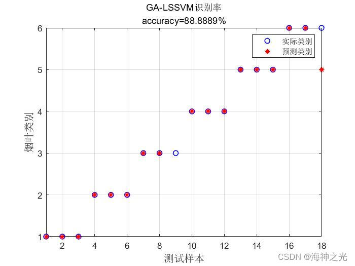

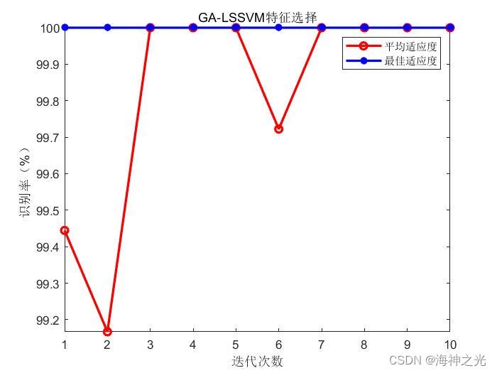

三、运行结果
