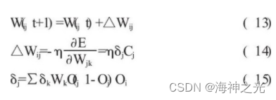

为了达到学习的目的,要根据误差函数来相应的调整网络的连接权值,标准BP学习算法采用最速梯度下降法调整权值,输出层的权值调节公式:
式中:0<&<1,称为学习率。从上式可推出连接权值的修正量公式:
隐层权值调节公式:

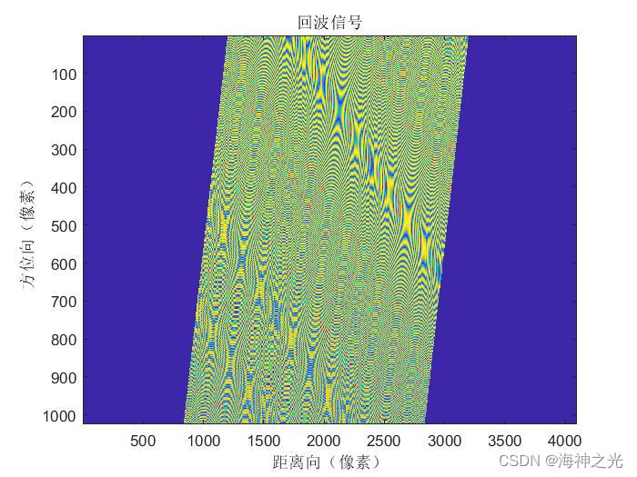

C = 2.9979e8;                                   % 电磁波速度
j=sqrt(-1);
% 雷达参数
Fc = 10e9;                                      % 载频
Lambda = C/Fc;                                  % 波长

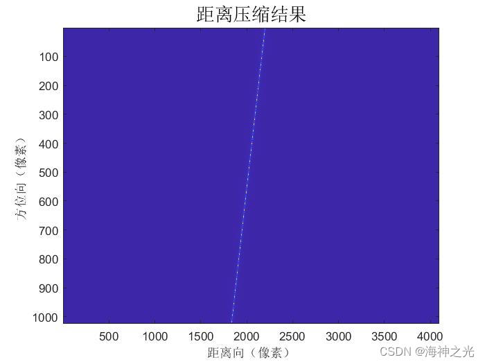

Tr = 5e-6;                                      % 脉冲宽度
Br = 300e6;                                     % 脉冲信号带宽
Kr = Br / Tr;                                   % 脉冲调频斜率
Fs = 400e6;                                     % 脉冲采样频率
PRF = 0.5e3;                                    % 脉冲重复频率
Na = 1024;                                      % 方位向采样点数
Nr = 4096;                                      % 距离向采样点数
Beamangle_T = 6 * pi / 180;                     % 发射机波束宽度(弧度)
Beamangle_R = 8 * pi / 180;                     % 接收机波束宽度(弧度)

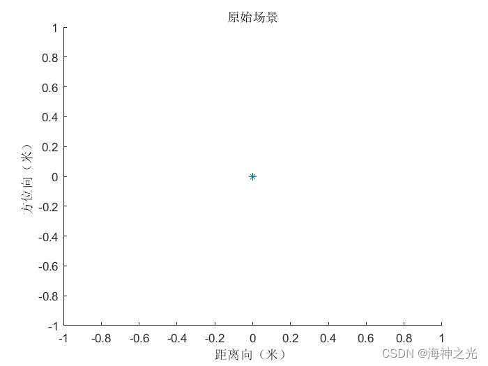

figure('Name','原始场景');
hold on
for iii = 1 : Ntarget
    if (ArrayposTar(iii, 4) == 0)
        continue;
    end
    plot3(ArrayposTar(iii, 1), ArrayposTar(iii, 2), ArrayposTar(iii, 3), '*');
end

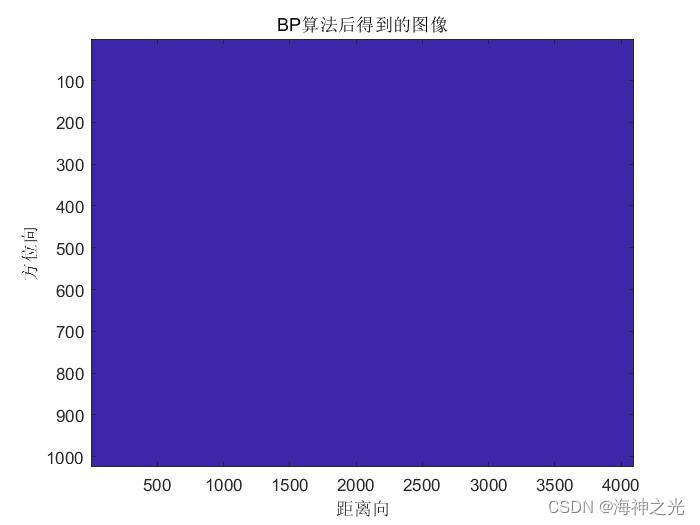

三、运行结果
