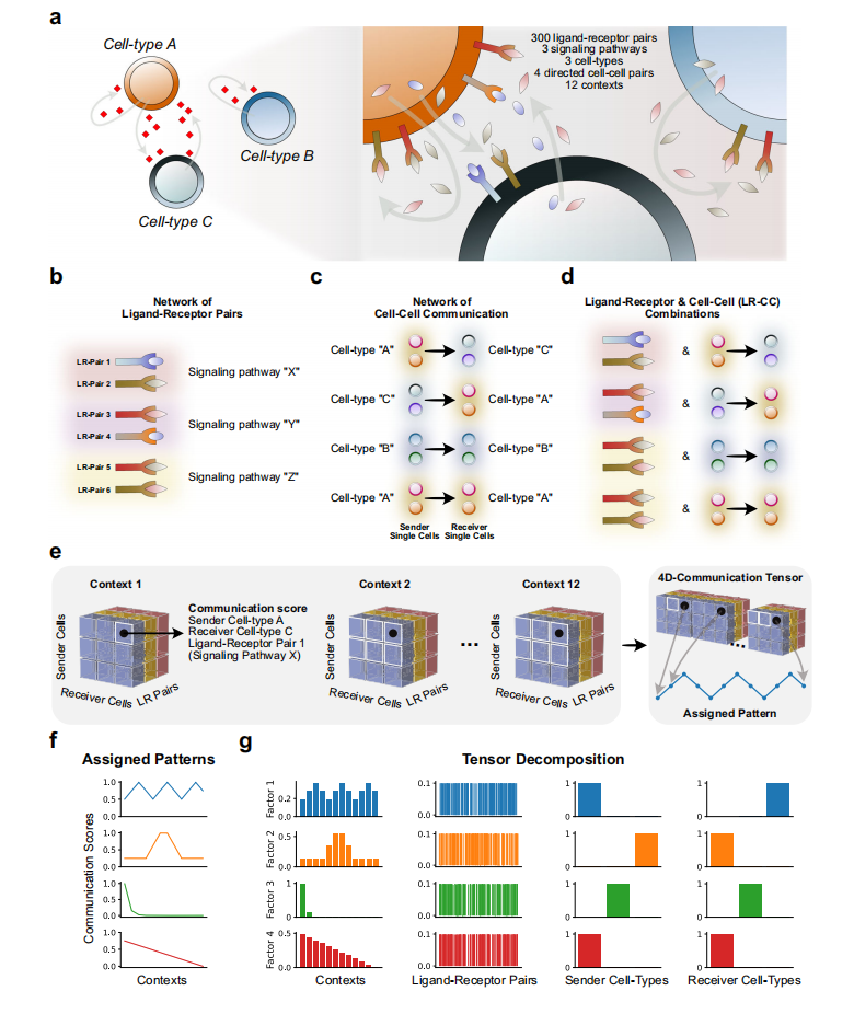

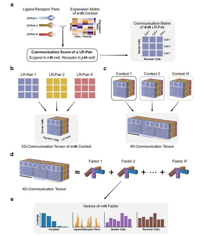

简而言之,Tensor-cell2cell首先生成4D通信张量,该张量包含非负分数,以表示不同条件下的细胞通信(图1a-c)。然后,应用非负TCA将该张量的潜在CCC结构解卷积为低维分量或因子(图1d-e)。因此,这些因素中的每一个都可以解释为一个通信模块或模式,其跨环境的动态由环境维度中的负载表示(图1e)。
为了演示Tensor-cell2cell如何恢复潜在的通信模式,作者模拟了一个由3种细胞类型组成的系统,通过12个环境中的300个LR对进行交互(在模拟中表示为时间点)(图2a)。构建了一个4D通信张量,该张量包含一组嵌入的通信模式,这些模式分配给特定交互细胞对使用的某些LR对,并通过通信分数的振荡、脉动、指数和线性变化来表示(图2a-f)。作者发现四个因素导致了分解,从而最大限度地减少了误差,与引入模式的数量一致(图2f)。作者基于模拟的分析进一步证明,Tensor-cell2cell准确检测通信的环境相关变化,并确定哪些LR对、发送细胞和接收细胞是重要的(图2g)。

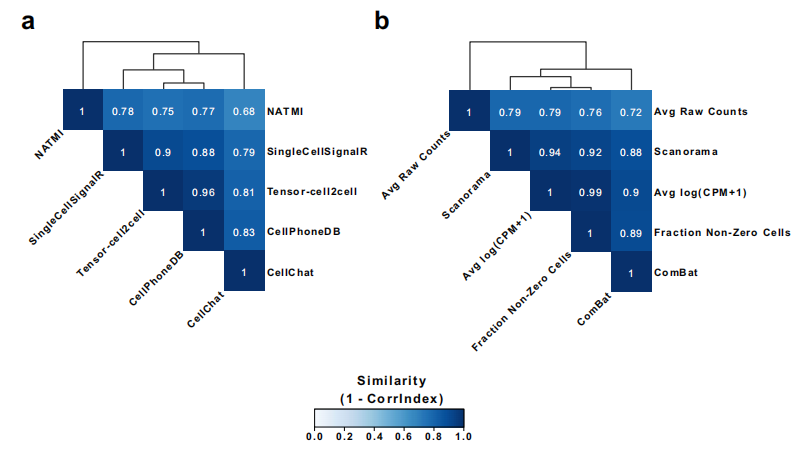

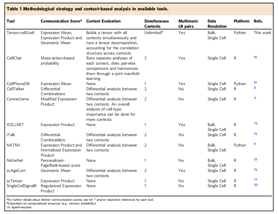

为了证明同时考虑多个环境的能力,作者将Tensor-cell2cell的计算效率和准确性与CellChat进行了比较,CellChat是唯一一种能自动总结多个成对比较的工具(表1)。简而言之,作者发现Tensor-cell2cell在分析多个样本的CCC时速度更快,占用更少的内存,并且实现了更高的准确性。Tensor-cell2cell可以将这些输出重构为4D通信张量(图1),扩展其恢复环境相关通信模式的能力。这种普遍性使用户能够采用任何评分方法。因此,可以使用CellPhoneDB、CellChat、NATMI和SingleCellSignalR对样本特定分析生成的通信分数以及Tensor-cell2cell的内置分数运行Tensor-cell2cell。作者采用上述每种方法分析了12份来自COVID-19不同严重程度(健康、中度和重度)患者的支气管肺泡灌洗液(BALF)样本。结果表明,Tensor-cell2cell可以独立于初始通信评分方法(图3a)一致地识别环境相关的通信模式,平均相似性分数为0.82。Tensor-cell2cell可以检测到一致的CCC特征,与校正基因表达的方法无关,但原始计数除外,正如观察到的高度相似性所示(图3b)。

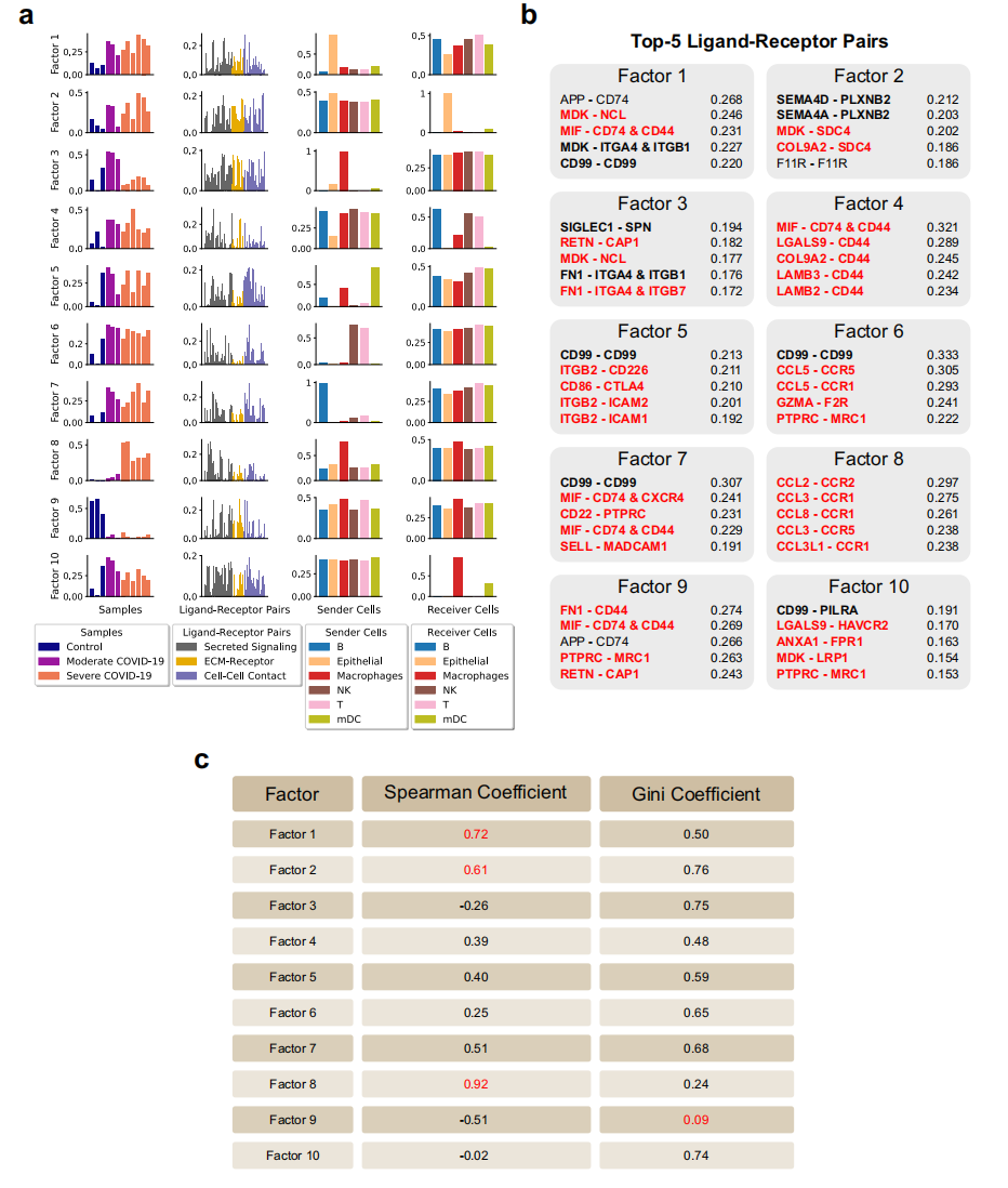

因此,作者在来自COVID-19患者的BALF样本的单细胞数据集上做了测试,以了解Tensor-cell2cell可以揭示COVID-19疾病中多少细胞-细胞以及LR对关系。通过将与该数据集相关的张量分解为10个因子(图4a),tensor-cell2cell发现了代表与COVID-19严重性高度相关的通信模式的因子(图4c)和其他区分不同疾病阶段特征的因子。前两个因子捕获的CCC,涉及BALF中上皮细胞与免疫细胞的自分泌和旁分泌相互作用(图4a)。这些因素的样本负荷揭示了一种通信模式,其中所涉及的LR和细胞-细胞相互作用随着严重程度的增加而变得更强(斯皮尔曼相关性为0.72和0.61,图4c)。Tensor-cell2cell强调上皮细胞是因子1中的主要发送细胞(图4a),作者还进一步提供了涉及顶级信号(如APP、MDK、MIF和CD99)的分子机制的详细信息(图4b)。
图1 细胞间通讯的张量表示和分解
图2 Tensor-cell2cell恢复模拟通讯模式
表1 可用工具中的方法策略和基于环境的分析

图4 不同程度COVID-19患者细胞间通讯的去卷积

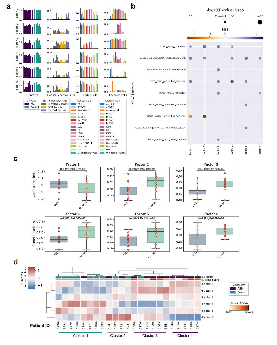

自闭症谱系障碍(ASD)的神经发育失调与信号通路紊乱和CCC以复杂方式相关。为了了解这些细胞和分子机制,作者分析了来自13例ASD患者和10例对照的死后前额叶大脑皮层(PFC)的单核RNA序列(snRNA序列)数据,构建了一个4D通信张量,包含所有样本中存在的16种细胞类型,包括神经元和非神经元细胞,以及749对LR。然后,使用Tensor-cell2cell将其相关CCC解卷积为6种环境驱动模式(图5a)。作者观察到,每个因子与不同的生物学功能相关,包括轴突引导、细胞粘附、细胞外基质受体相互作用、ERBB信号、MAPK信号等(图5b)。此外因素3和4显著区分自闭症与典型的发展对照组(图5c)。皮质层的神经元是因子3中的主要发送细胞,而中间神经元是因子4中的关键接收细胞类型(图5a),小白蛋白中间神经元(in-PV)和表达SV2C的神经元间(in-SV2C)是排名靠前的细胞,与之前报道的在ASD条件下受影响更大的细胞类型一致。下游分析结果表明,在ASD条件下,Tensor-cell2cell捕获的CCC模式的多个失调同时发生(图5d),即使这些模式在单独考虑时无法解释表型差异(图5c)。
图5 Tensor-cell2cell细胞在研究ASD患者细胞间通讯机制中的应用
