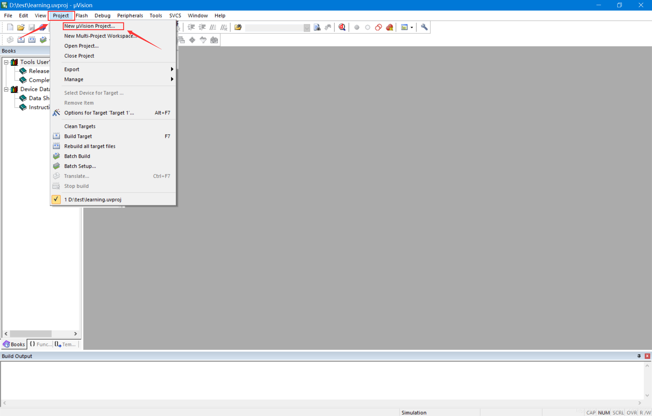

二、keli的使用

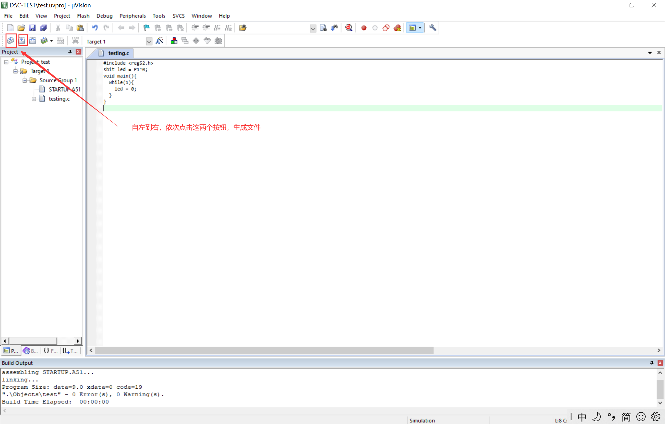

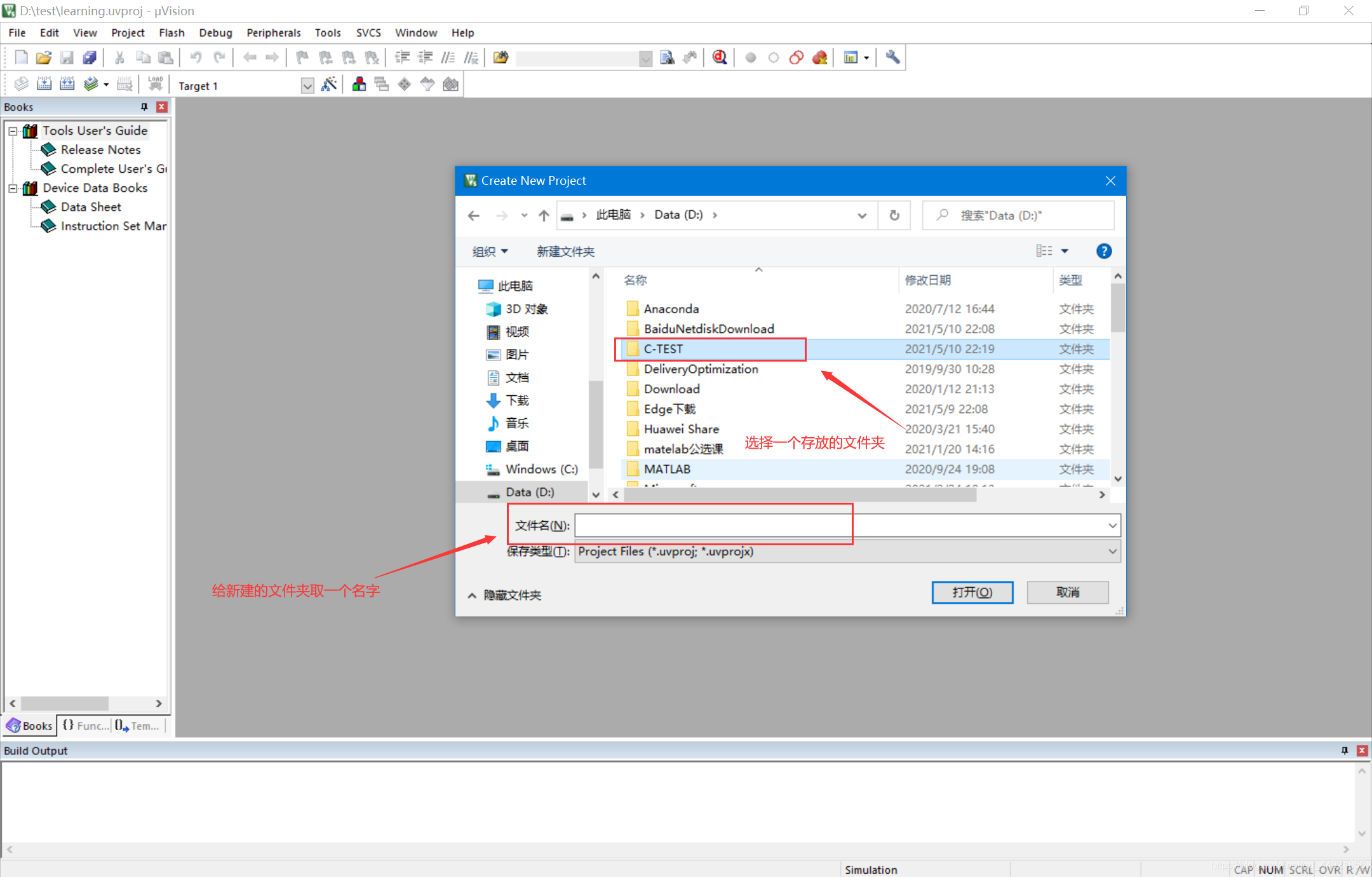

1、创建一个项目
打开Keil软件,点击工具栏上面的project,选择new μVision Project…

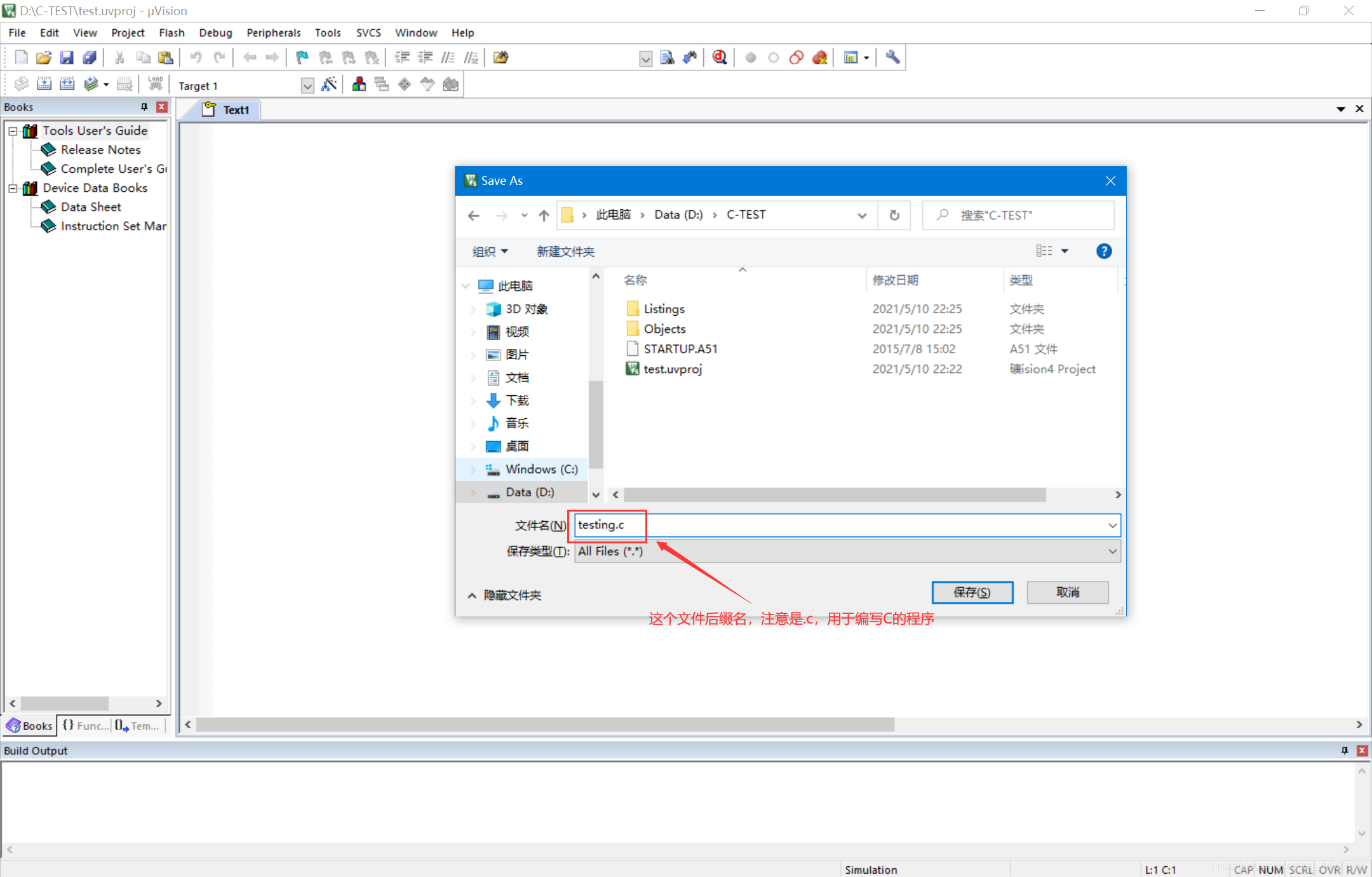

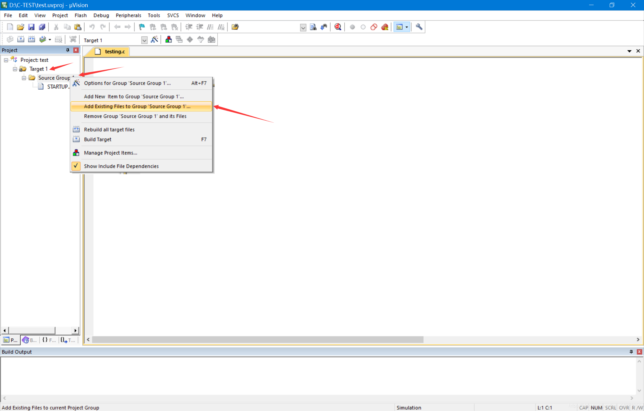

2、新建文件,记得保存,用于编写代码
可以用快捷键Ctrl+S进行保存
注意这里文件的后缀名.c用于编写C的程序

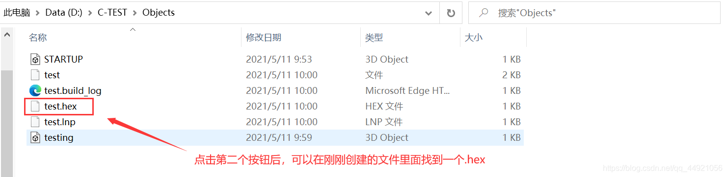

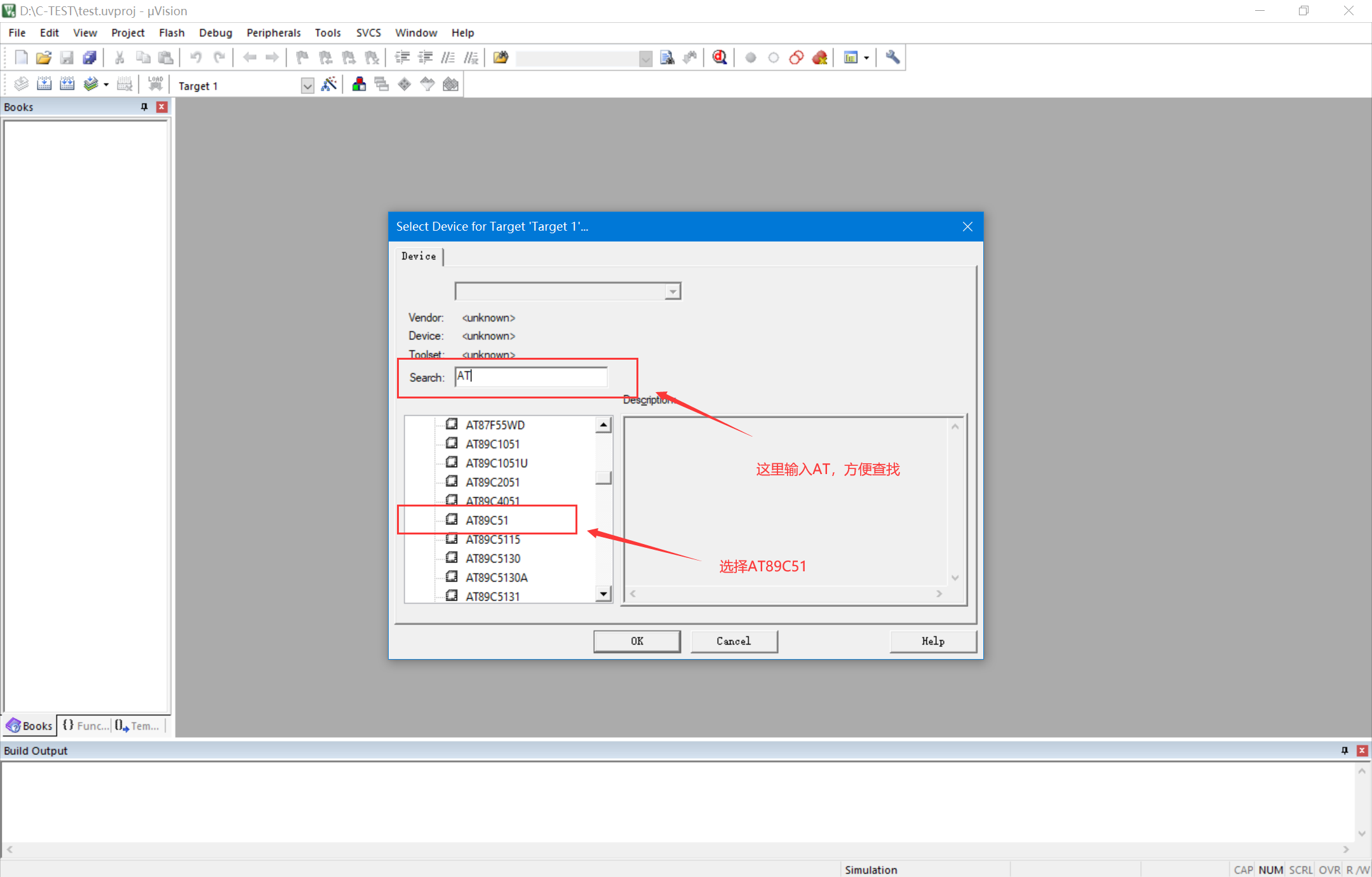

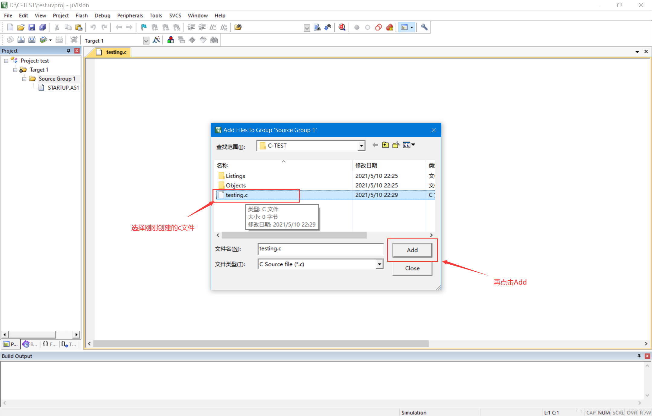

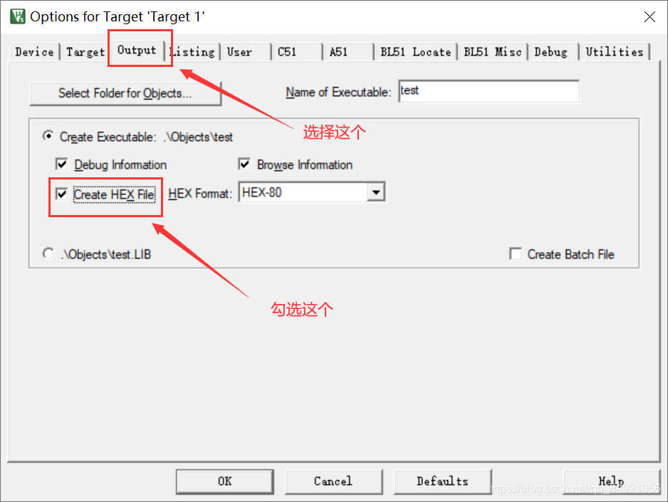

3、配置、添加文档
到此,完成了环境配置,可以进行编程了!

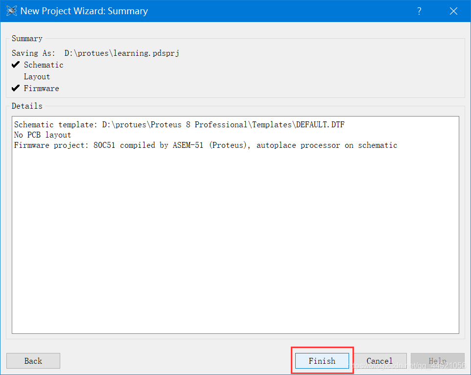

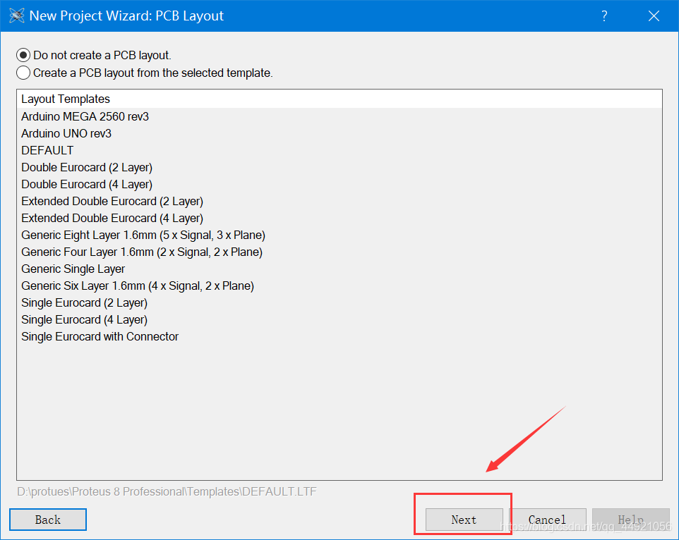

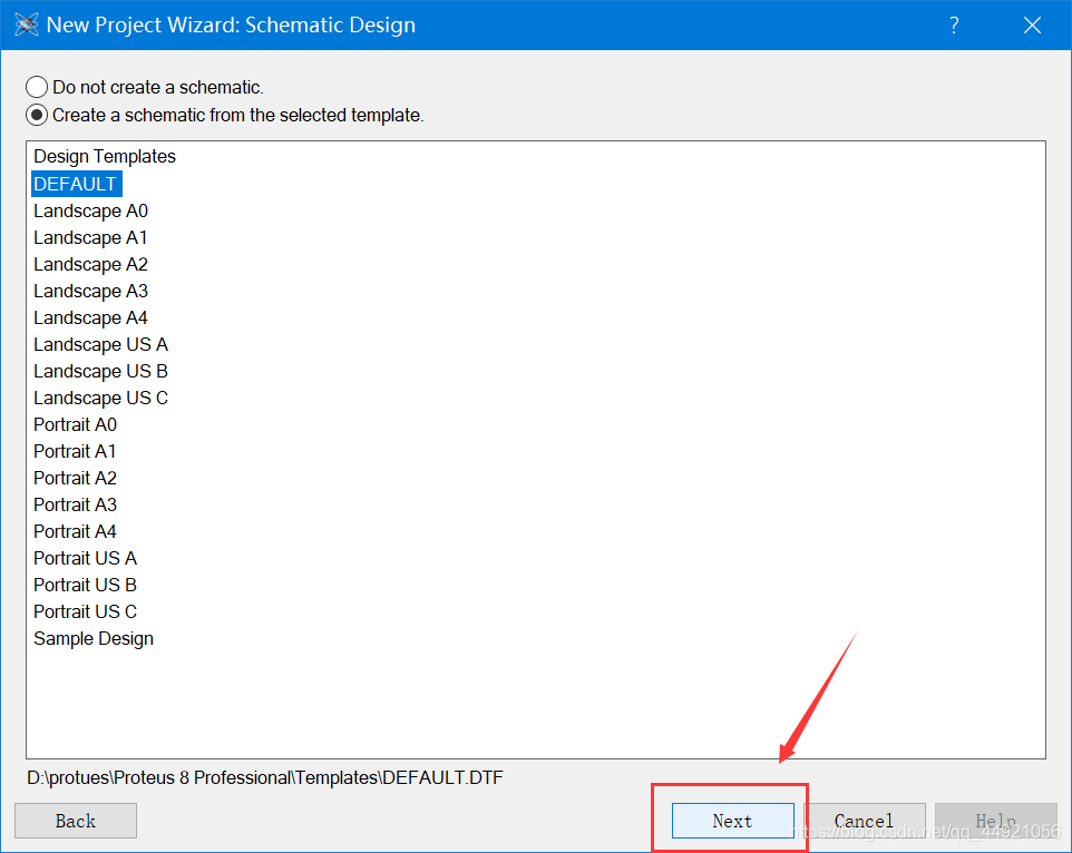

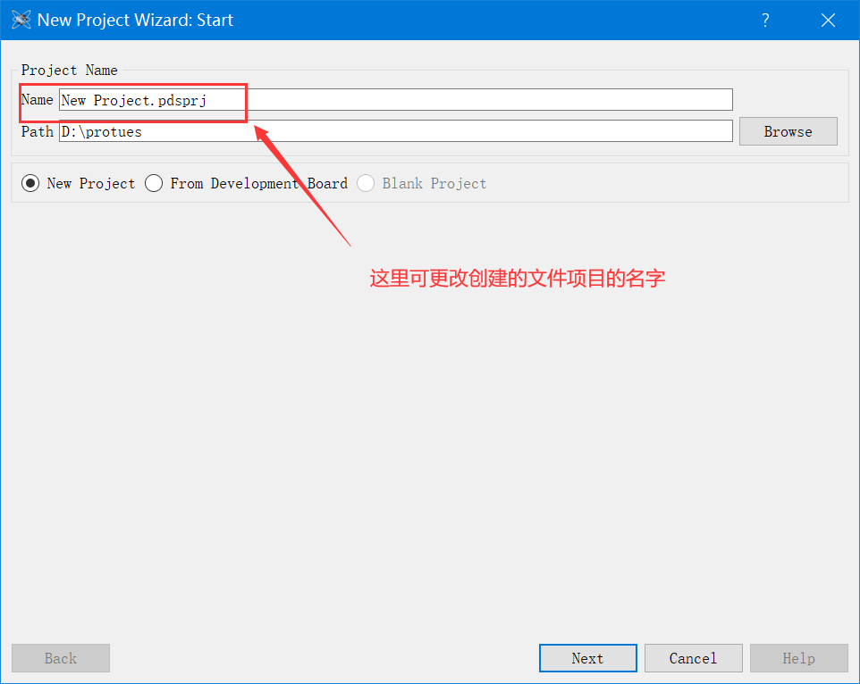

三、proteus的使用

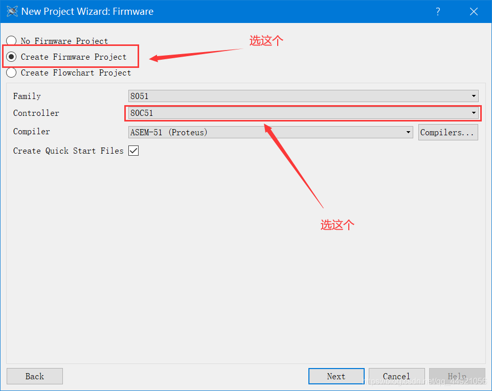

1、创建项目
打开proteus软件,点击左上角的File,再点击New Project,即出现这个页面
也可以不选80C51,根据自己的需要来
完成项目创建!

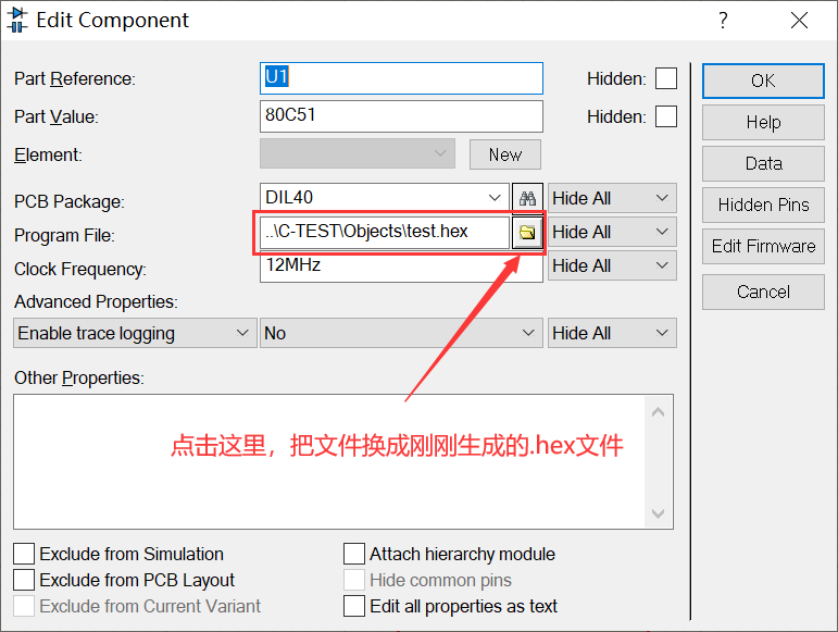

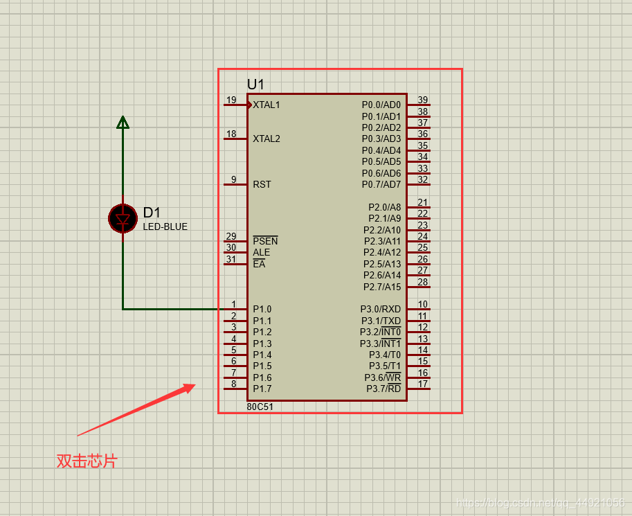

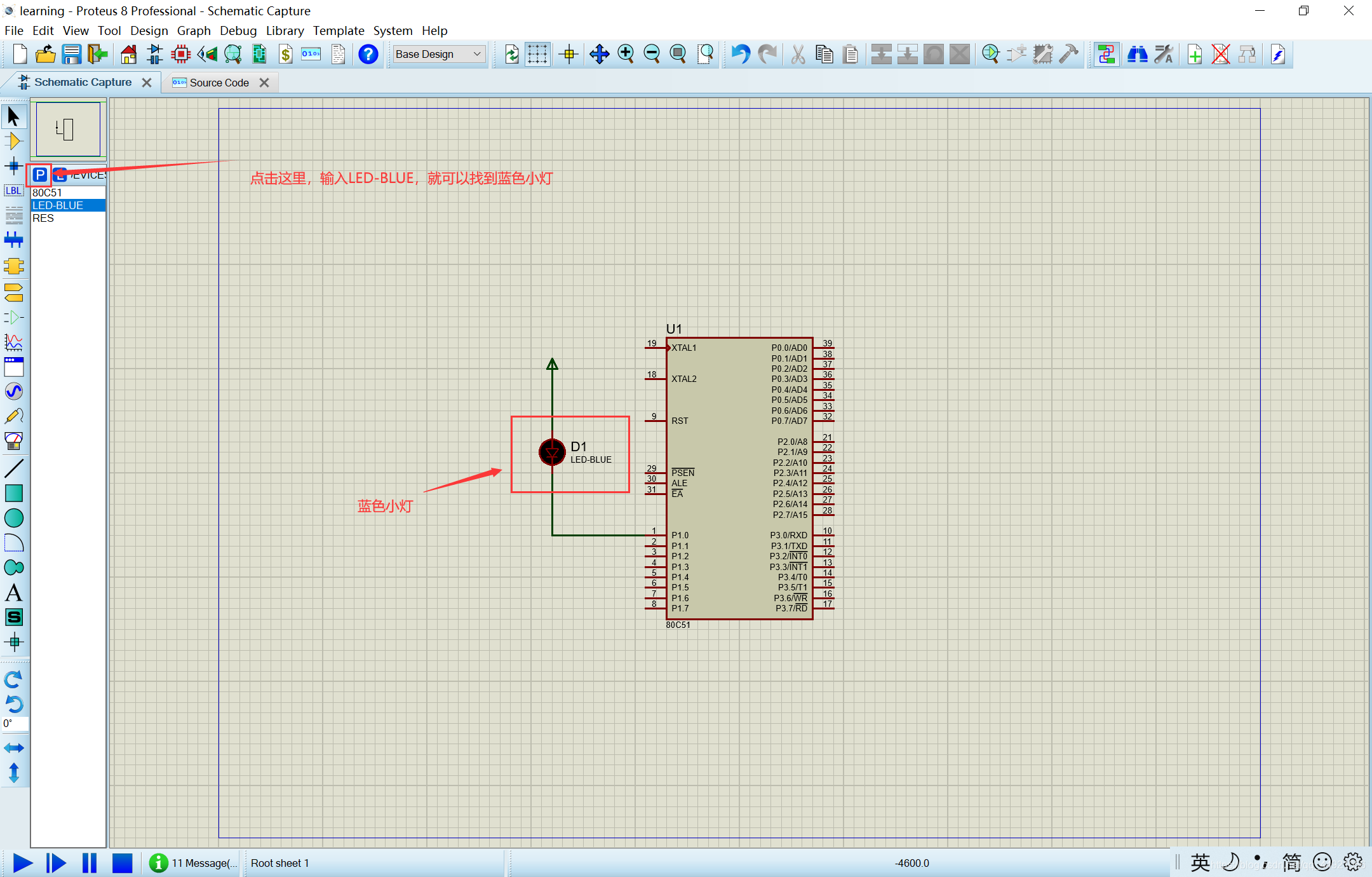

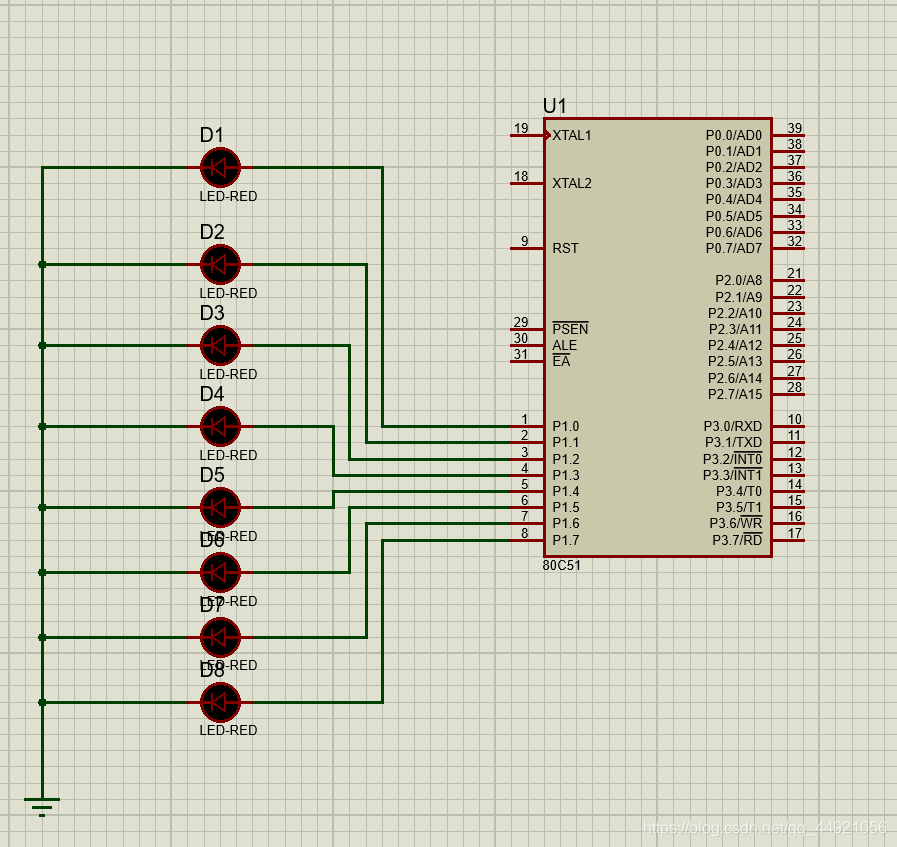

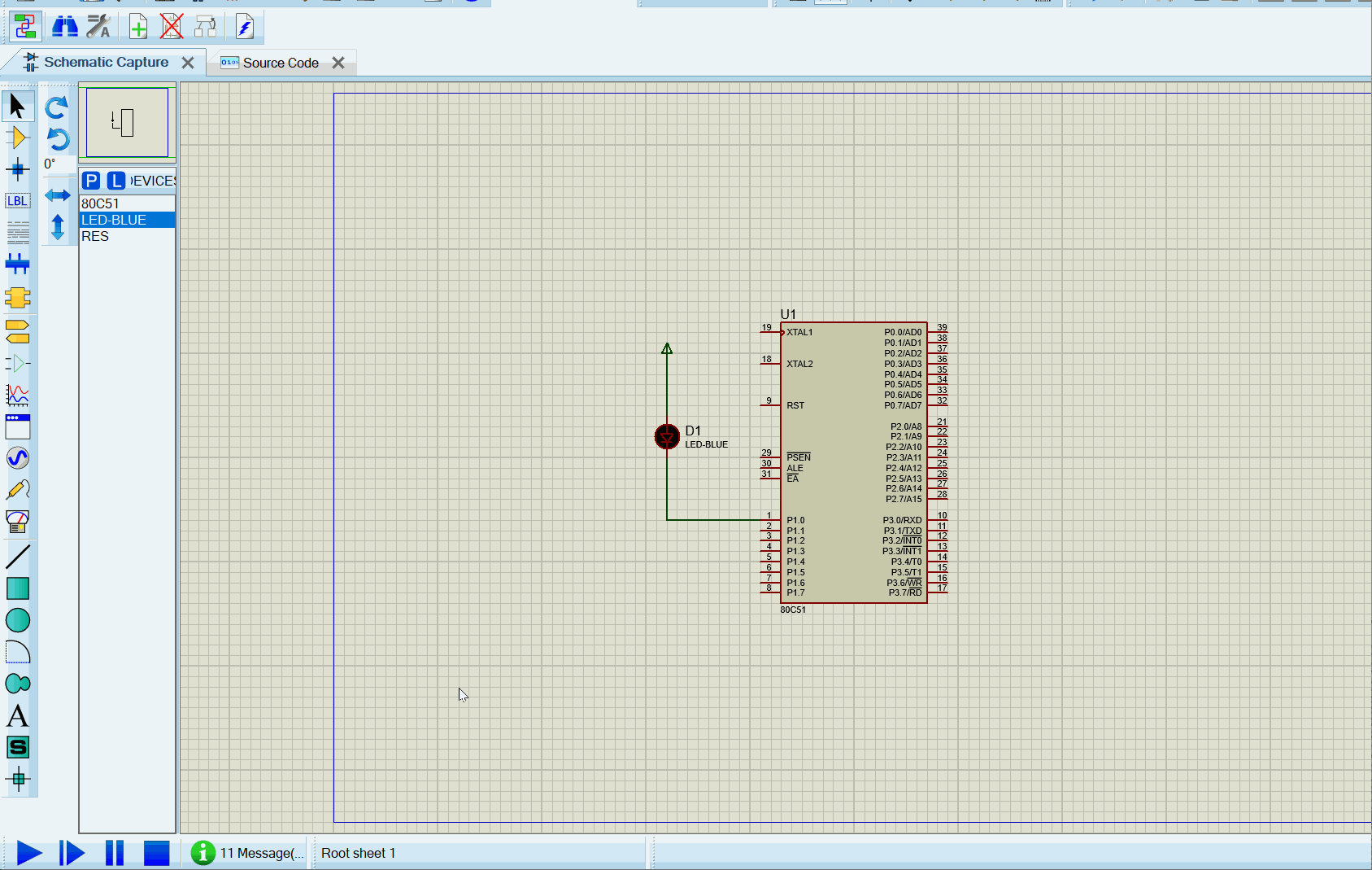

2、搭建虚拟电路

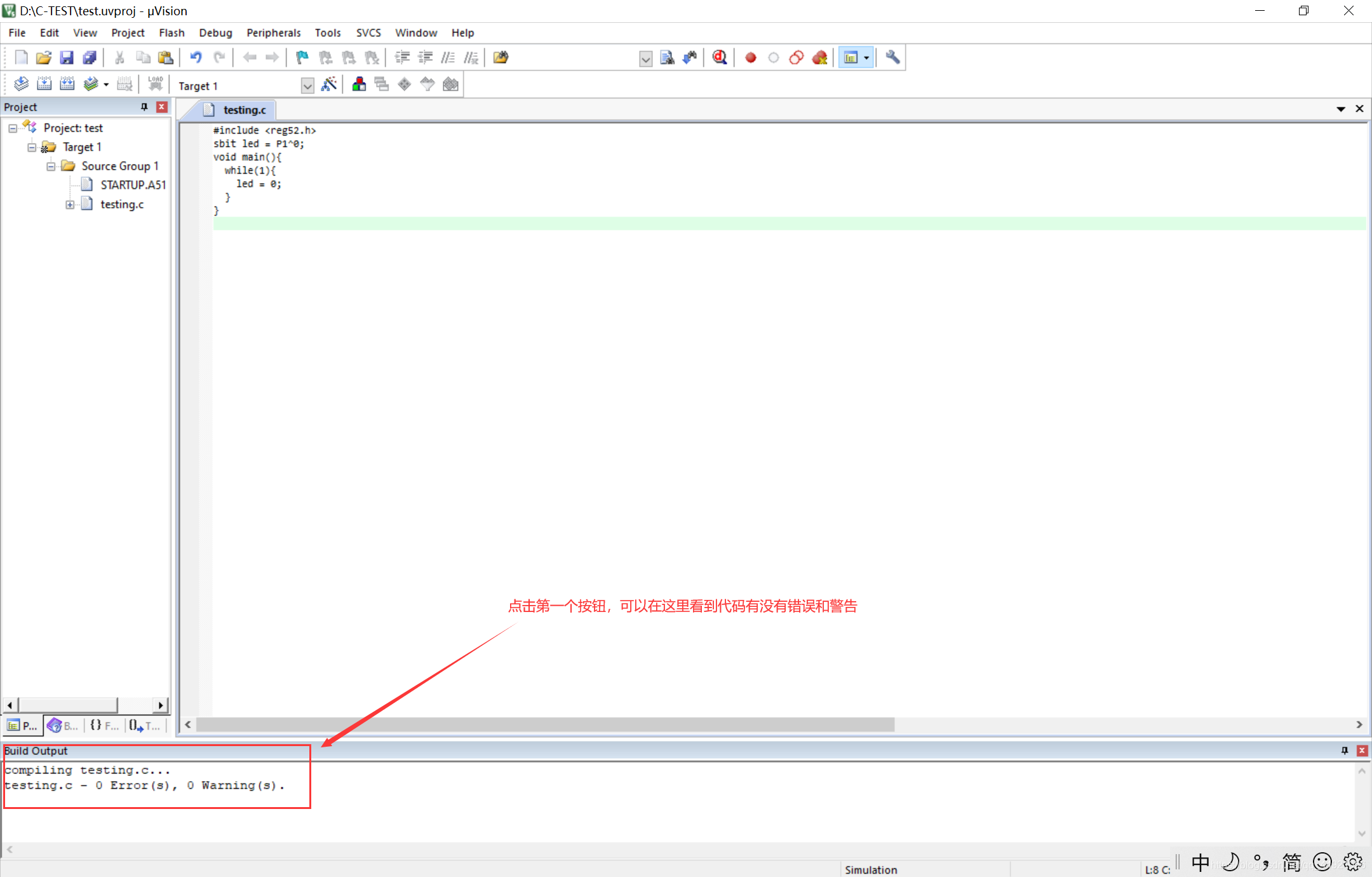

四、编写程序,运行程序
1、代码编写

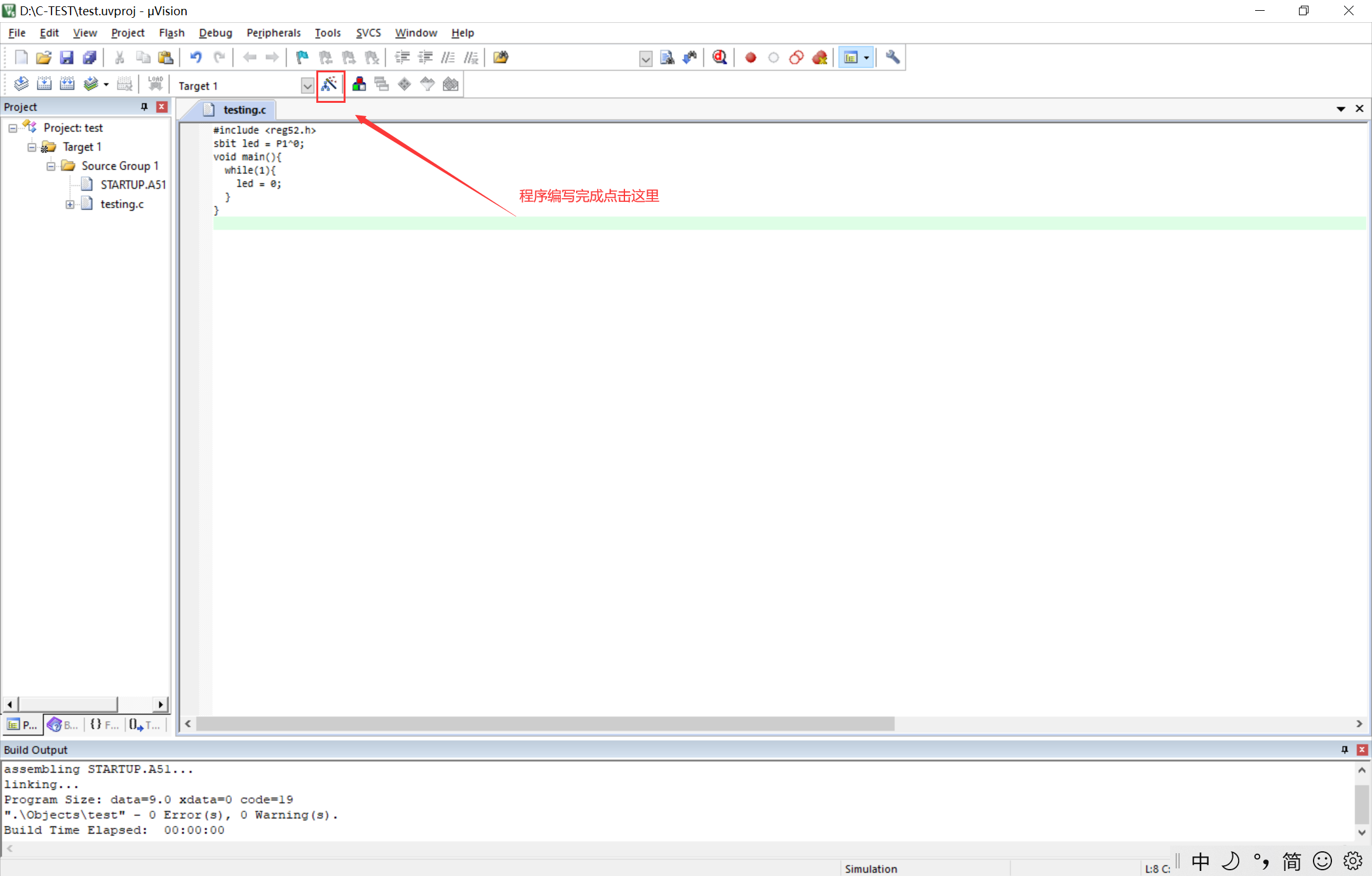

这样就完成了代码的编写!

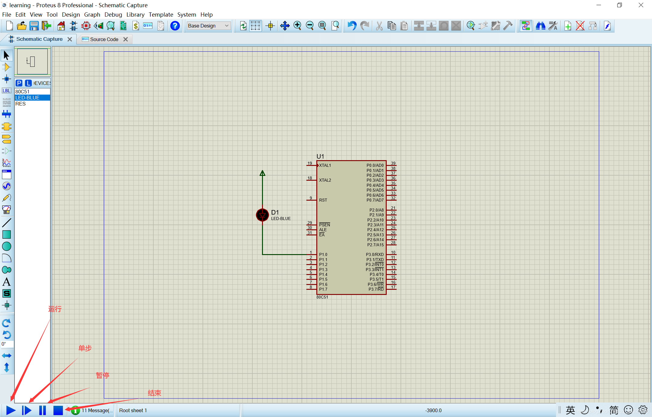

2、程序运行
点击左下角的运行按钮即可完成运行
如果在代码运行成功成功的前提下,运行失败了,可以参考一下这里:解决方案传送门
3、运行结果
由图可见,当我点击运行按钮,小灯亮了,但我点击结束按钮,小灯熄灭
(害,蓝色的光,不太容易观察)

1、虚拟电路
2、代码
