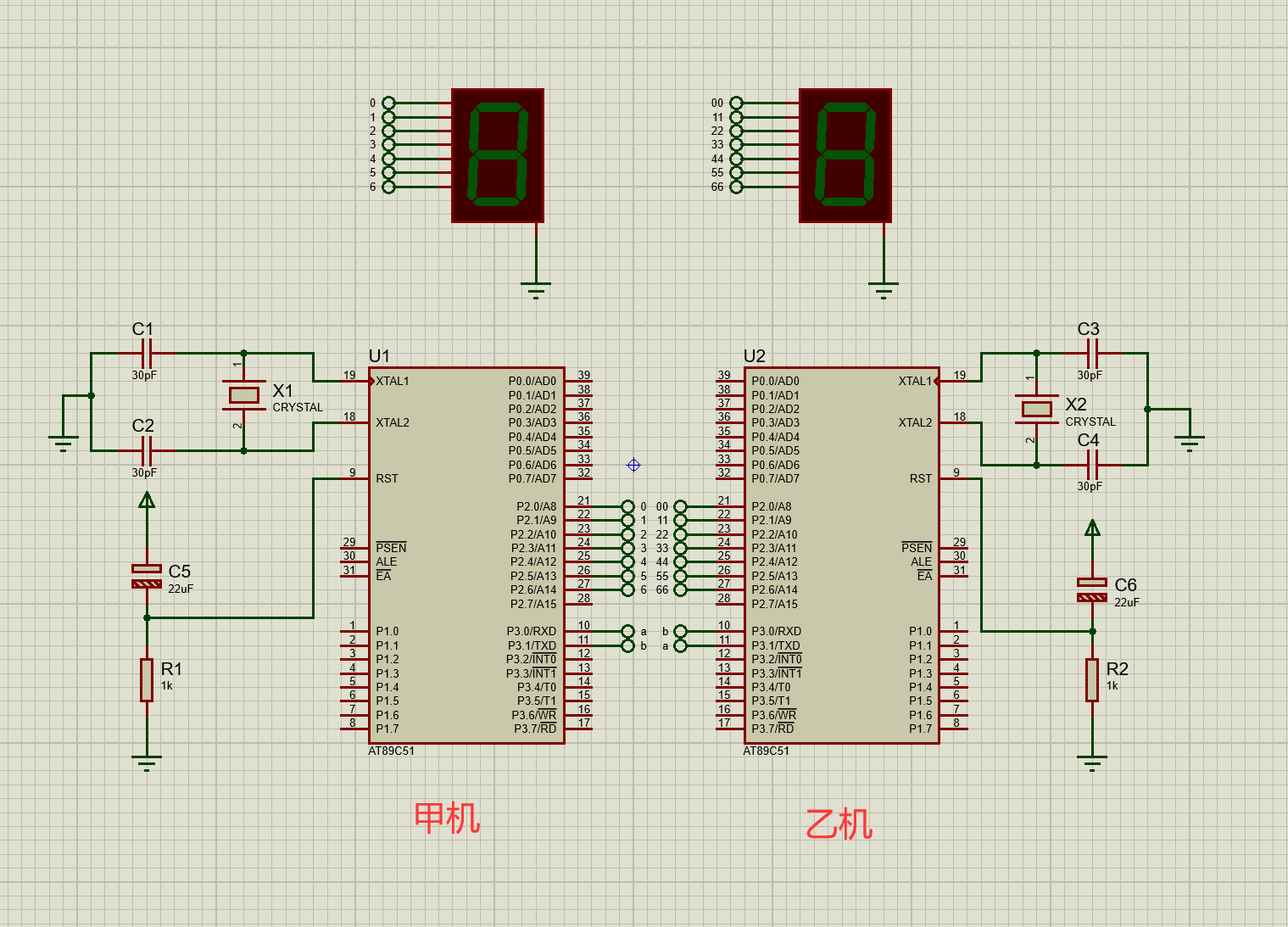

 题目:利用单片机串口实现甲乙两机的数据传输。1、虚拟电路图2、实现的效果3、相关代码
要求:
①甲机连续发送0-...
要求:
- ①甲机连续发送0-F,共记16个字符,并显示再数码管上;
 - ②乙机接受甲机内容并用数码管显示后回传;
 - ③甲机接收到乙机回传内容后与当前内容相比较,若一致则发送下一个;
 - ④晶振为11.0592Mhz,数据通讯波特率为2400。
1、虚拟电路图
2、实现的效果
3、相关代码
- ①发送机部分

- ②接收机部分
