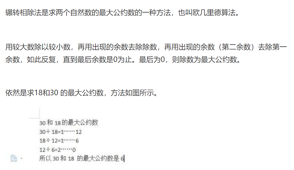

第十题:P40
10、输入两个正整数m和n,求其最大公约数和最小公倍数。
拿到这题,是有点懵的,平时都用的短除法,这应用到程序里面,似乎不太行,我就百度了一下,如何求最大公约数。(两数乘积除以最大公约数就是最小公倍数)
百度结果如下:
求最大公约数
使用辗转相除法。
#include<stdio.h>
int main()
int a,b,t,p,r;
printf("请输入两个数(中间用空格隔开):");
scanf("%d %d",&a,&b);
if(a<b)
t=a;a=b;b=t;
}//结果为a为a、b中较大的那个数
p=a*b;//a与b之积
while(b!=0)//当b为0时终止循环
r=a%b;//取余
a=b;//将除数部分赋给a
b=r;//将余数赋给b
printf("两数最大公约数为%d\n",a);
printf("两数最小公倍数为%d",p/a);//两数之积除以两数最大公约数即为最小公倍数
return 0;
