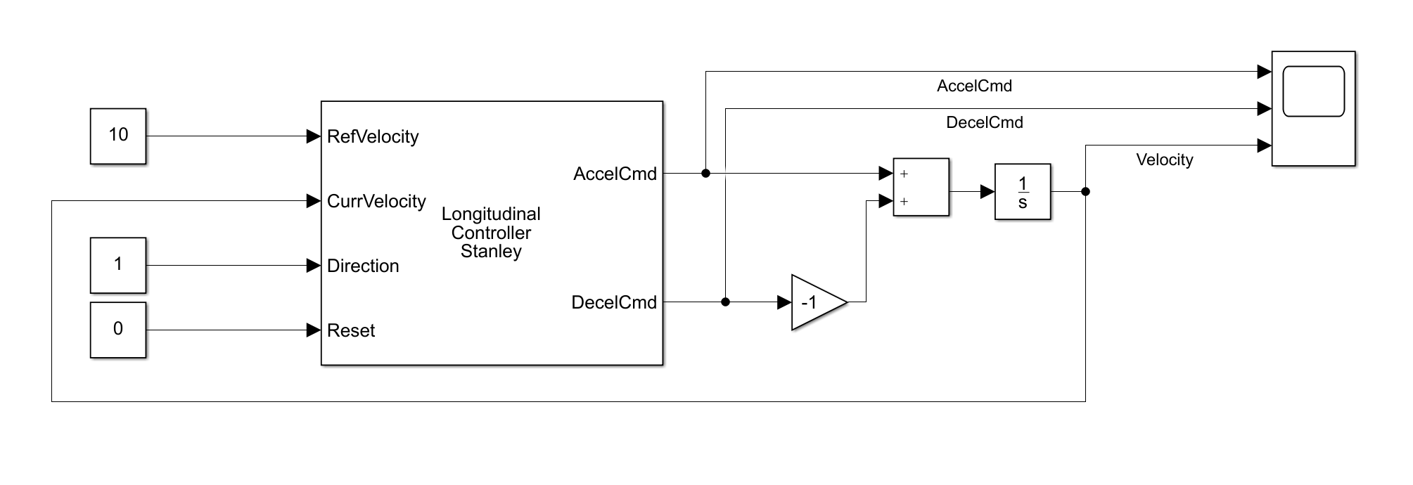

利用纵向控制器模块建立汽车行驶速度控制仿真模型。
可以直接在命令窗口输入:
openExample('driving/ControlVehicleVelocityExample')
  • 1
  • 汽车行驶速度控制仿真模型

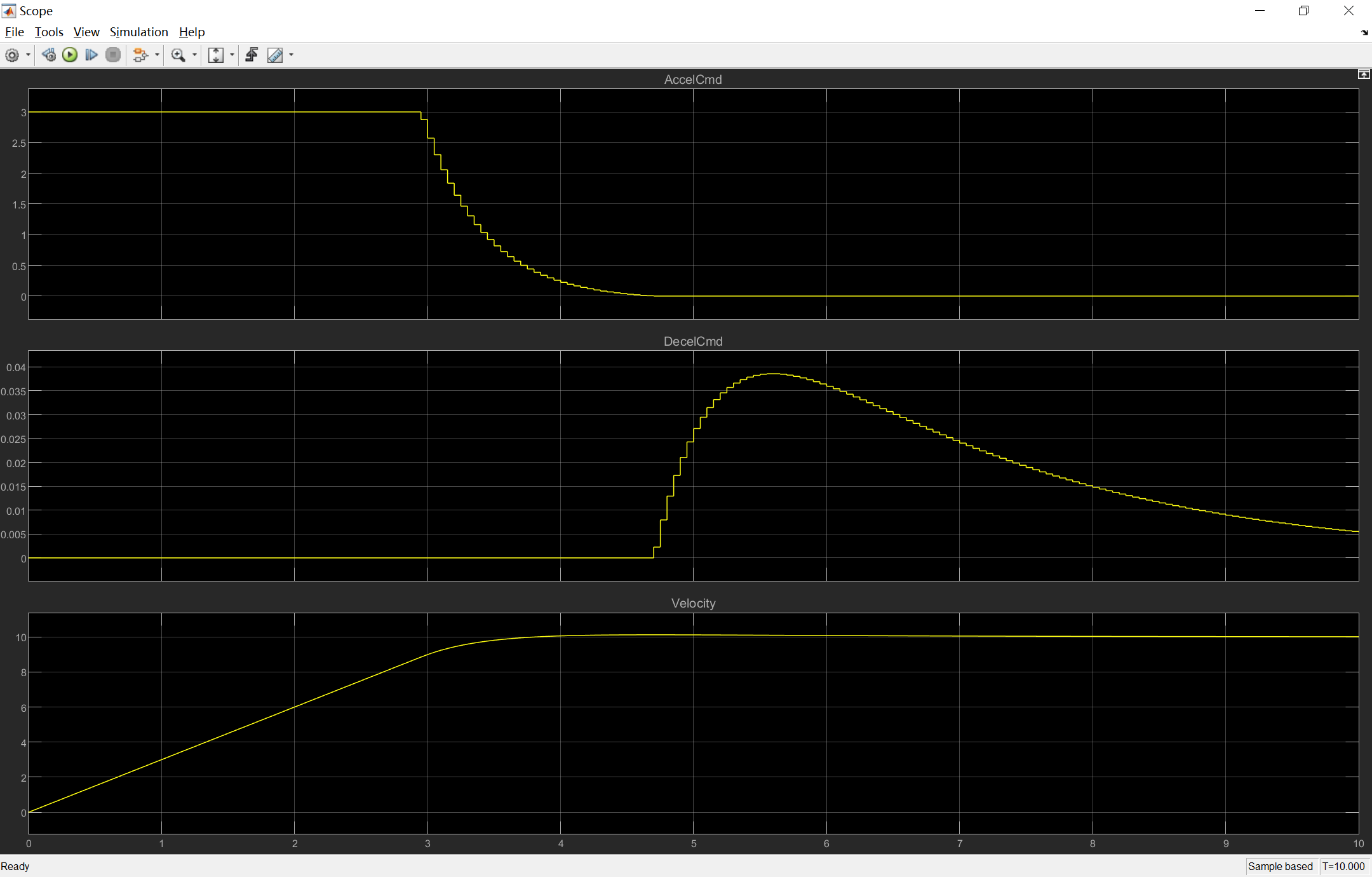

  • 仿真曲线
    汽车从0加速到10m/s;
    自上到下依次为加速度、减速度、速度
