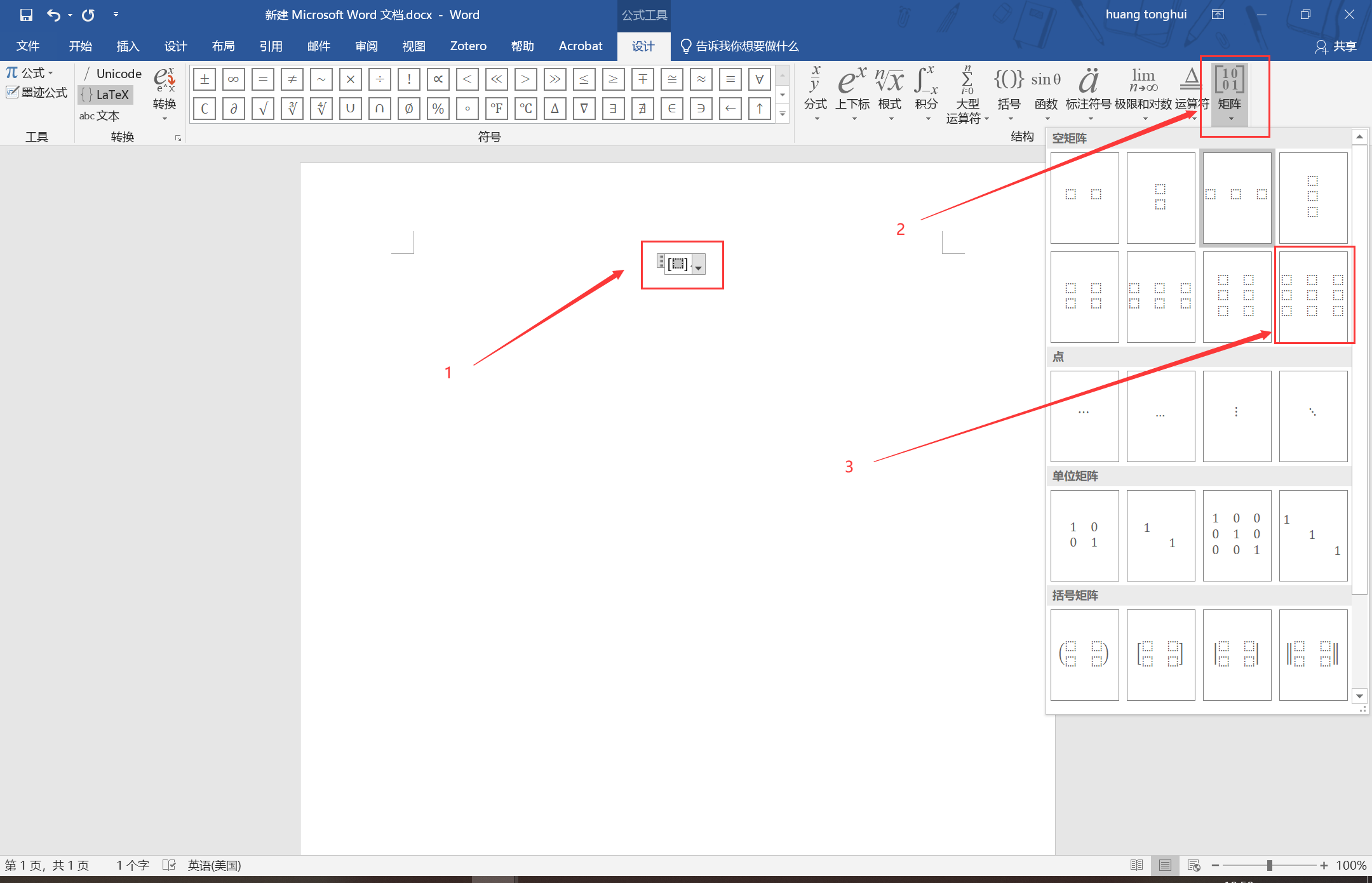

第一步:点击插入,选择公式(快捷键alt+=)

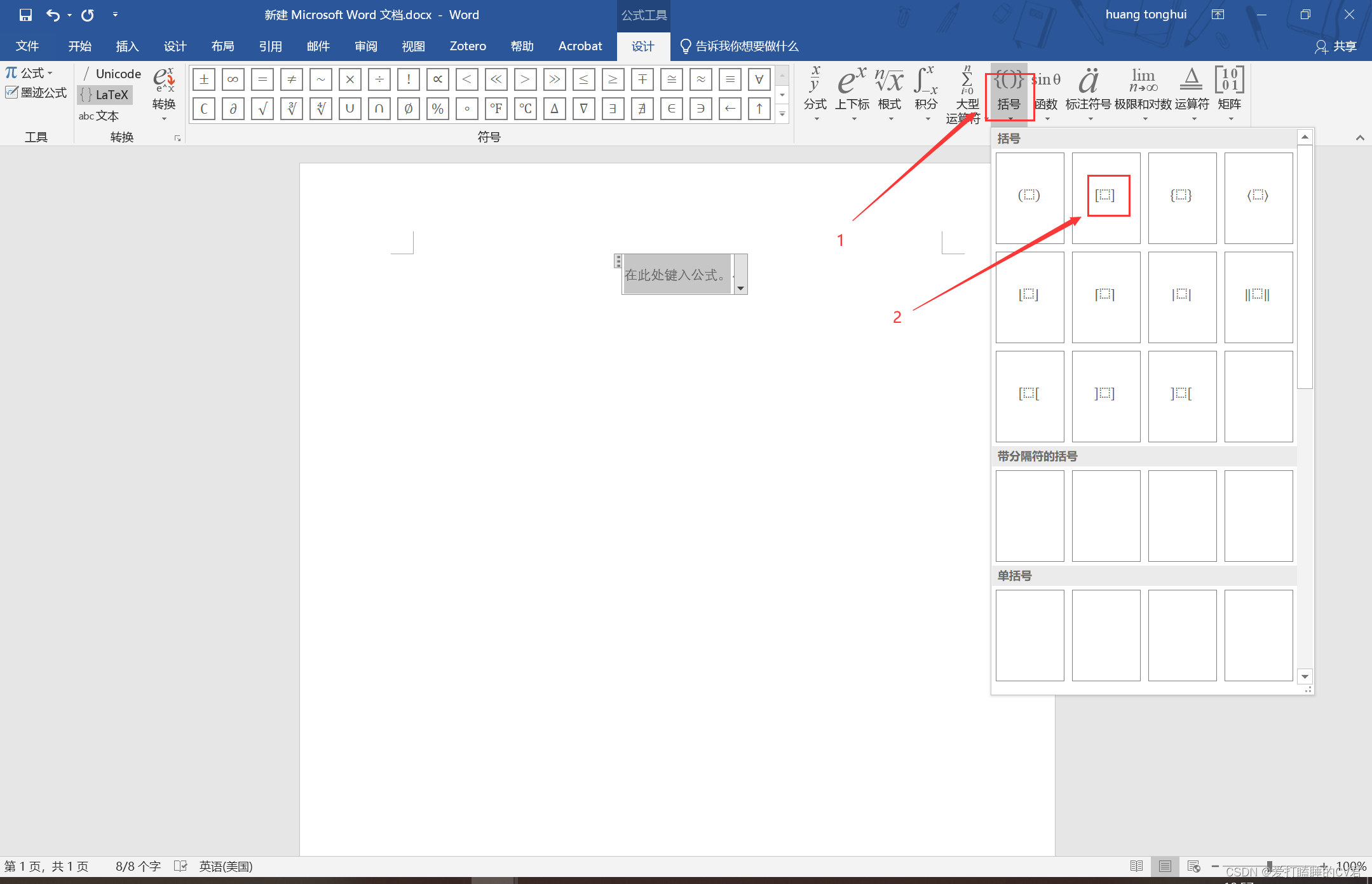

第二步:点击括号,选择一个中括号
第三步:选中中括号里面的格子,点击矩阵,选择三阶矩阵

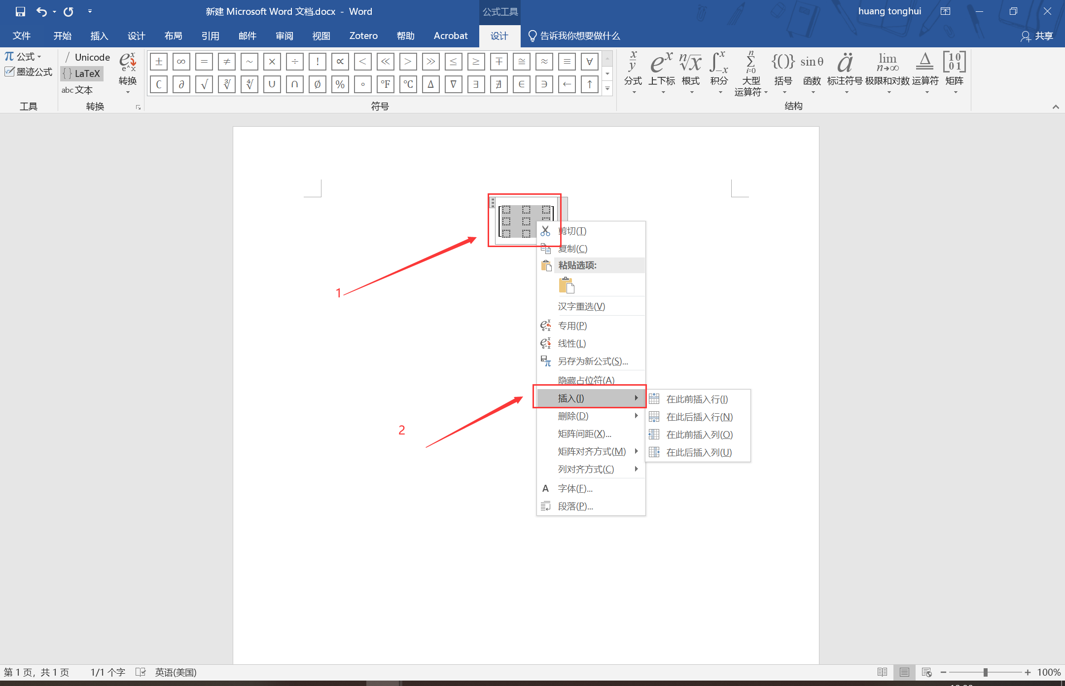

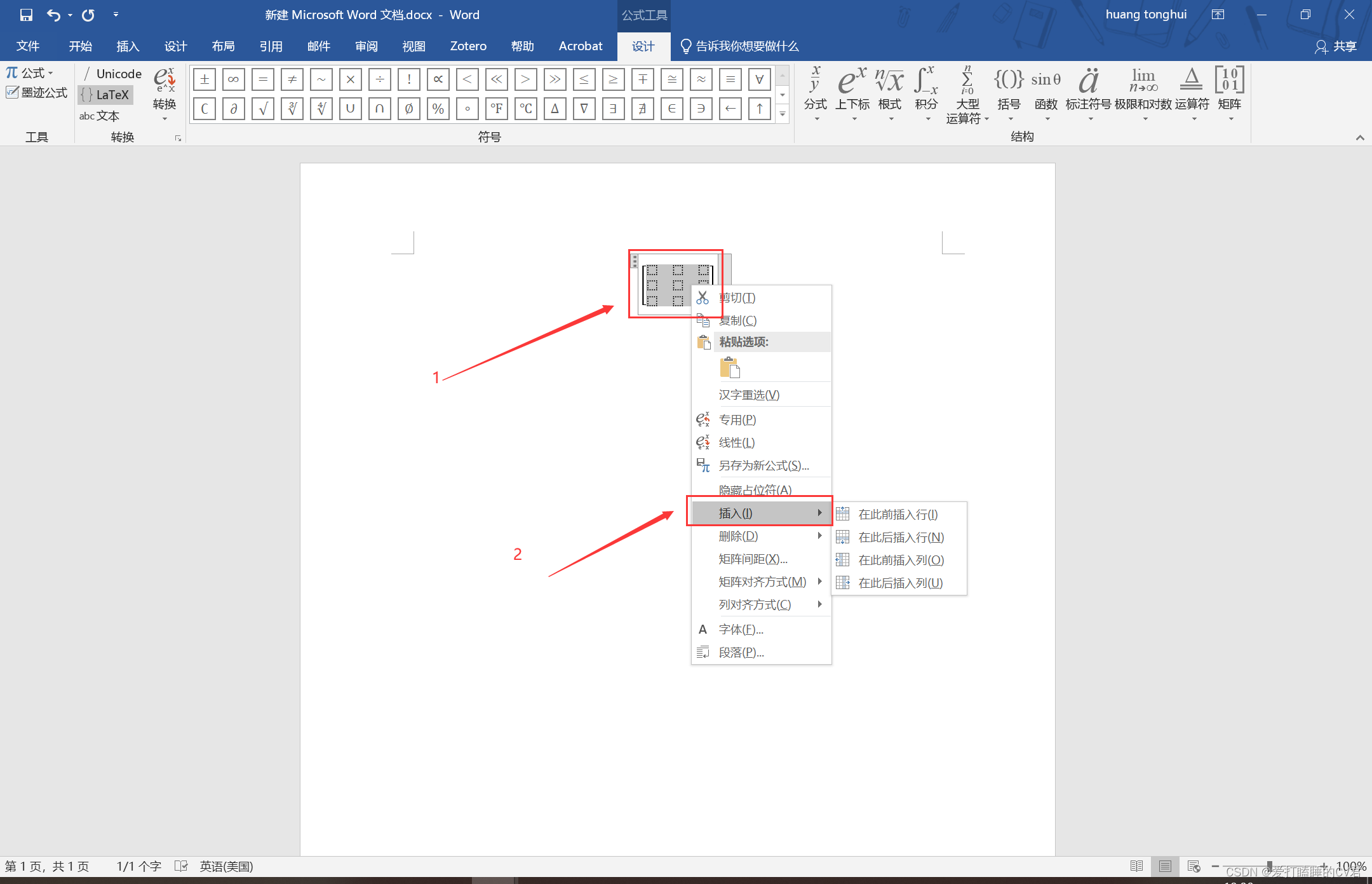

第四步:选中三阶矩阵中所有的格子,根据自己的需要插入更多的行或者列(以四阶矩阵为例,先选择在此后插入行,再选择在此后插入列)

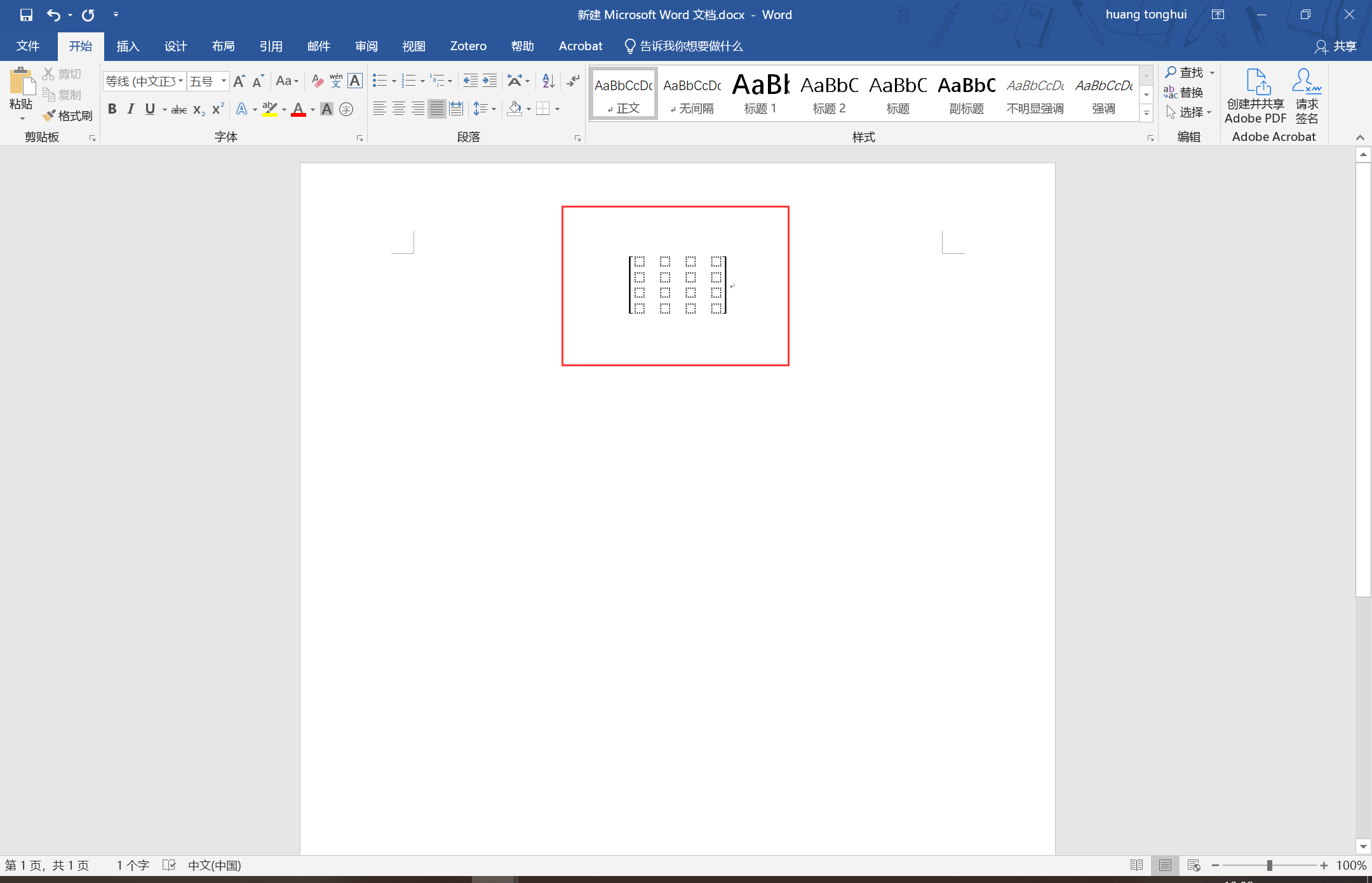

第五步:得到高阶矩阵
