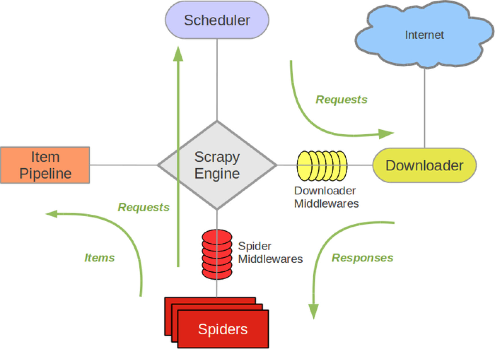

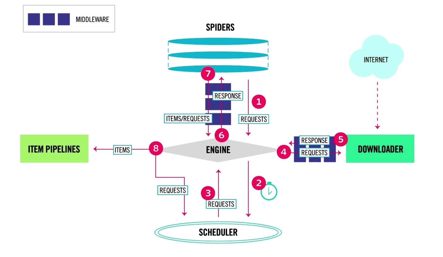

二、框架介绍
可以分为以下几个部分:
(其中需要常需要手写的有Spider和Item Pipeline)
  • Engine(引擎):处理整个系统的数据流处理、触发事务,是整个框架的核心。
  • Item(项目):它定义了爬取结果的数据结构,爬取的数据会被赋值成该Item对象。
  • Scheduler(调度器):接受引擎发过来的请求并将其加入队列中,在引擎再次请求的时候将请求提供给引擎。
  • Downloader(下载器):下载网页内容,并将网页内容返回给蜘蛛。
  • Spiders(蜘蛛):它定义了爬取的逻辑和网页的解析规则,它主要负责解析响应并生成提取结果和新的请求。
  • Item Pipeline(项目管道):负责处理由蜘蛛从网页中抽取的项目,主要任务是清洗、验证和存储数据。
  • Downloader Middlewares(下载器中间件):位于引擎和下载器之间的钩子框架,主要处理引擎与下载器之间的请求及响应。
  • Spider Middlewares(蜘蛛中间件):位于引擎和蜘蛛之间的钩子框架,主要处理向蜘蛛输入的响应和输出的结果及新的请求。
数据流过程如下:

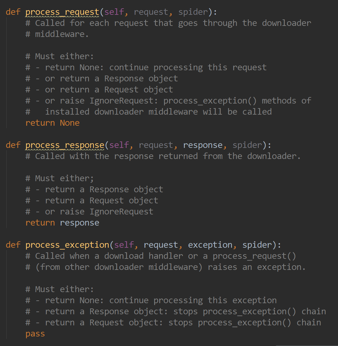

在middlewares.py文件中,可以找到找到Downloader Middleware的类。主要方法有以下三个:
①、process_request(request, spider)
当每个request通过下载中间件时,该方法被调用。
  • 参数:
    • request(Request 对象)–处理的request
    • spider(Spider 对象)–该request对应的spider
process_request() 必须返回其中之一: 返回 None 、返回一个 Response 对象、返回一个 Request 对象或抛出异常。
  • 返回值
    • 如果其返回 None ,Scrapy将继续处理该request,执行其他的中间件的相应方法,直到合适的下载器处理函数(download handler)被调用, 该request被执行(其response被下载)。
    • 如果其返回 Response 对象,Scrapy将不会调用 任何 其他的 process_request() 或 process_exception() 方法,或相应地下载函数; 其将返回该response。 已安装的中间件的 process_response() 方法则会在每个response返回时被调用。
    • 如果其返回 Request 对象,Scrapy则停止调用process_request方法并重新调度返回的request。当新返回的request被执行后, 相应地中间件将会根据下载的response被调用。
    • 如果抛出异常,则安装的下载中间件的 process_exception() 方法会被调用。如果没有任何一个方法处理该异常, 则request的errback(Request.errback)方法会被调用。如果没有代码处理抛出的异常, 则该异常被忽略且不记录(不同于其他异常那样)。
②、process_response(request, response, spider)
  • 参数:
    • request (Request 对象) – response所对应的request
    • response (Response 对象) – 被处理的response
    • spider (Spider 对象) – response所对应的spider
process_request() 必须返回以下之一: 返回一个 Response 对象、 返回一个 Request 对象或抛出异常。
  • 返回值:
    • 如果其返回一个 Response (可以与传入的response相同,也可以是全新的对象), 该response会被在链中的其他中间件的 process_response() 方法处理。
    • 如果其返回一个 Request 对象,则中间件链停止, 返回的request会被重新调度下载。处理类似于 process_request() 返回request所做的那样。
    • 如果其抛出异常,则调用requesterrback(Request.errback)。 如果没有代码处理抛出的异常,则该异常被忽略且不记录(不同于其他异常那样)。
③、process_exception(request, exception, spider)
当下载处理器(download handler)或 process_request() (下载中间件)抛出异常(包括IgnoreRequest异常)时,Scrapy调用 process_exception() 。
  • 参数:
    • request (是 Request 对象) – 产生异常的request
    • exception (Exception 对象) – 抛出的异常
    • spider (Spider 对象) – request对应的spider
process_exception() 应该返回以下之一: 返回 None 、 一个 Response 对象、或者一个 Request 对象。
  • 返回值:
    • 如果其返回 None ,Scrapy将会继续处理该异常,接着调用已安装的其他中间件的 process_exception() 方法,直到所有中间件都被调用完毕,则调用默认的异常处理。
    • 如果其返回一个 Response 对象,则已安装的中间件链的 process_response() 方法被调用。Scrapy将不会调用任何其他中间件的 process_exception() 方法。
    • 如果其返回一个 Request 对象, 则返回的request将会被重新调用下载。这将停止中间件的 process_exception() 方法执行,就如返回一个response的那样。

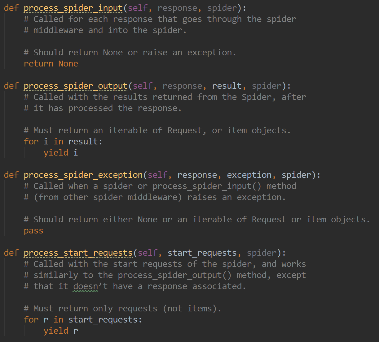

3、主要用法
①、process_spider_input(response, spider)
当Response被Spider Middleware处理时,该方法被调用。
  • 参数:
    • response—被处理的Response
    • spider—该Response对应的Spider
process_spider_input()应返回None或者抛出异常。
  • 返回值:
    • 返回None,Scrapy将会继续处理该Response,调用所有其他的Spider Middleware,直到Spider处理该Response。
    • 抛出异常,Scrapy调用Request的errback()方法。errback()的输出将会被重新输入到中间件中,使用process_spider_output()方法来处理,当其抛出异常时,则调用process_spider_exception()来处理。
②、process_spider_output(response, result, spider)
当Spider处理Response返回结果时,该方法被调用。
  • 参数:
    • response—生成该输出的Response
    • result—包含Request或Item对象的可迭代对象
    • spider—结果对应的Spider
process_spider_output()必须返回包含Request或Item对象的可迭代对象。
③、process_spider_exception(response, exception, spider)
当process_spider_input()方法抛出异常时,该方法被调用。
  • 参数:
    • response—异常被抛出时被处理的Response
    • exception—被抛出的异常
    • spider—抛出该异常的Spider
process_spider_exception()必须返回None或者一个包含Request或Item对象的可迭代对象。
  • 返回值:
    • 返回None,Scrapy将继续处理该异常,调用其他Spider Middleware中的process_spider_exception()方法,直到所有Spider Middleware都被调用。
    • 返回一个可迭代对象,则其他Spider Middleware的process_spider_output()方法被调用,其他的process_spider_exception()不会被调用。
④、process_start_requests(start_requests, spider)
  • 参数:
    • start_requests—包含Request的可迭代对象
    • spider—Start Requests所属的Spider
process_start_requests()必须返回另一个包含Request对象的可迭代对象
