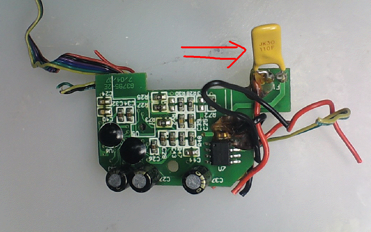

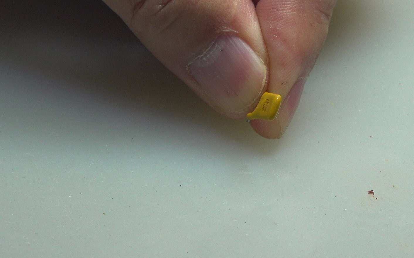

上次拆卸了一个电子宠物狗, 在其内部的电路板上 看到一个体积比较大的可恢复保险丝。 这种器件用在限制电路过流保护方面。 比起其他种类的电流保险丝, 它可以自行恢复的特点 给应用带来了很大的方便。

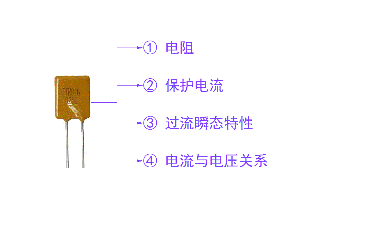

下面对于手边这颗PTC进行特性测量。 第一步测量它的电阻, 第二步测量它的保护电流大小, 第三步测量它的过流瞬态特性, 最后测量它的保护电流与工作电压之间的关系。

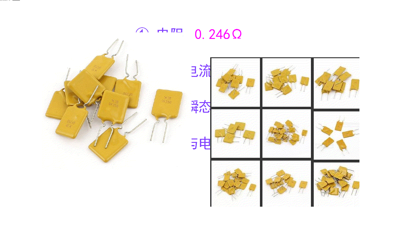

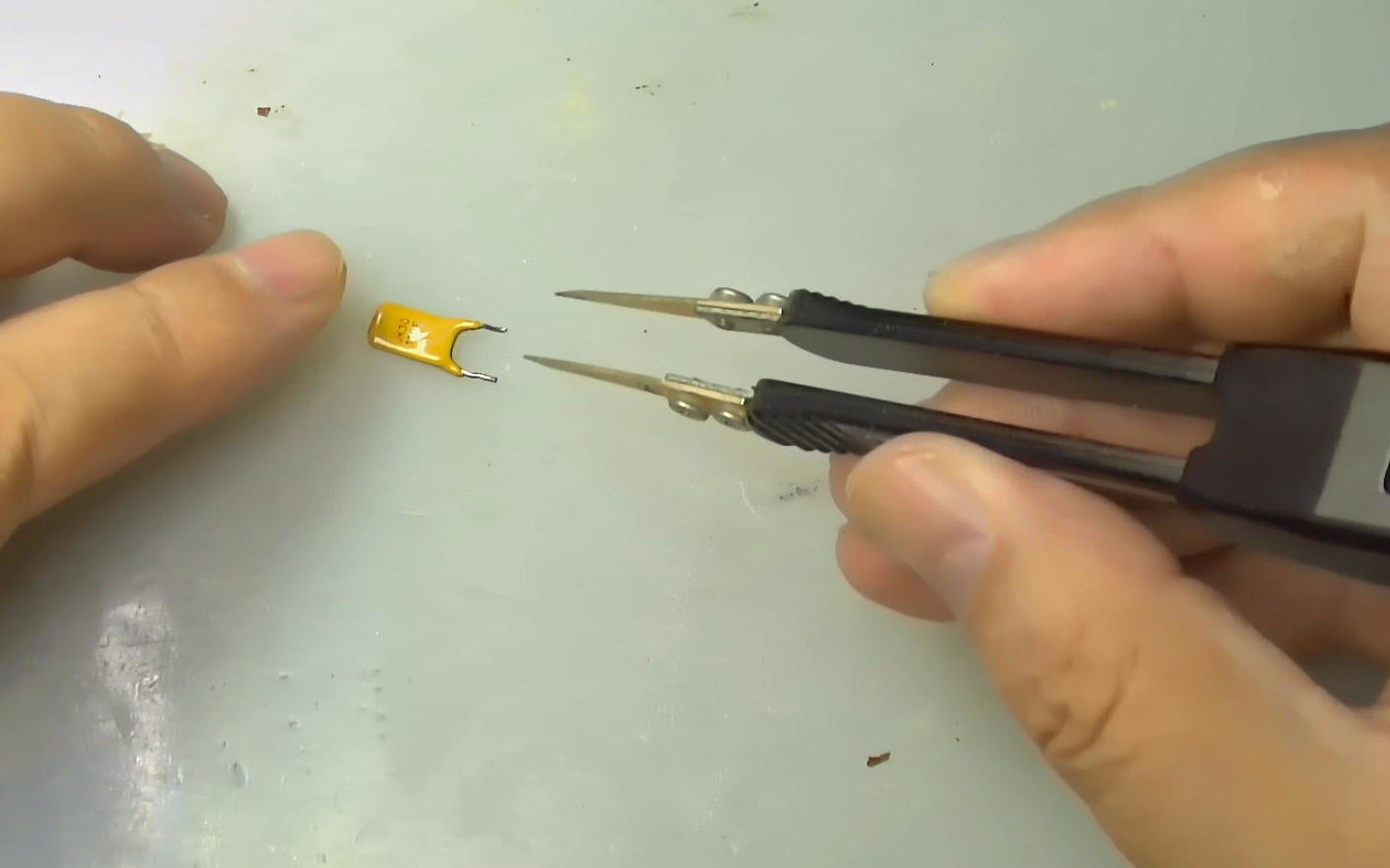

使用SmartTweezer,测量PTC两个管脚的电阻, 电阻阻值为: 246mΩ。

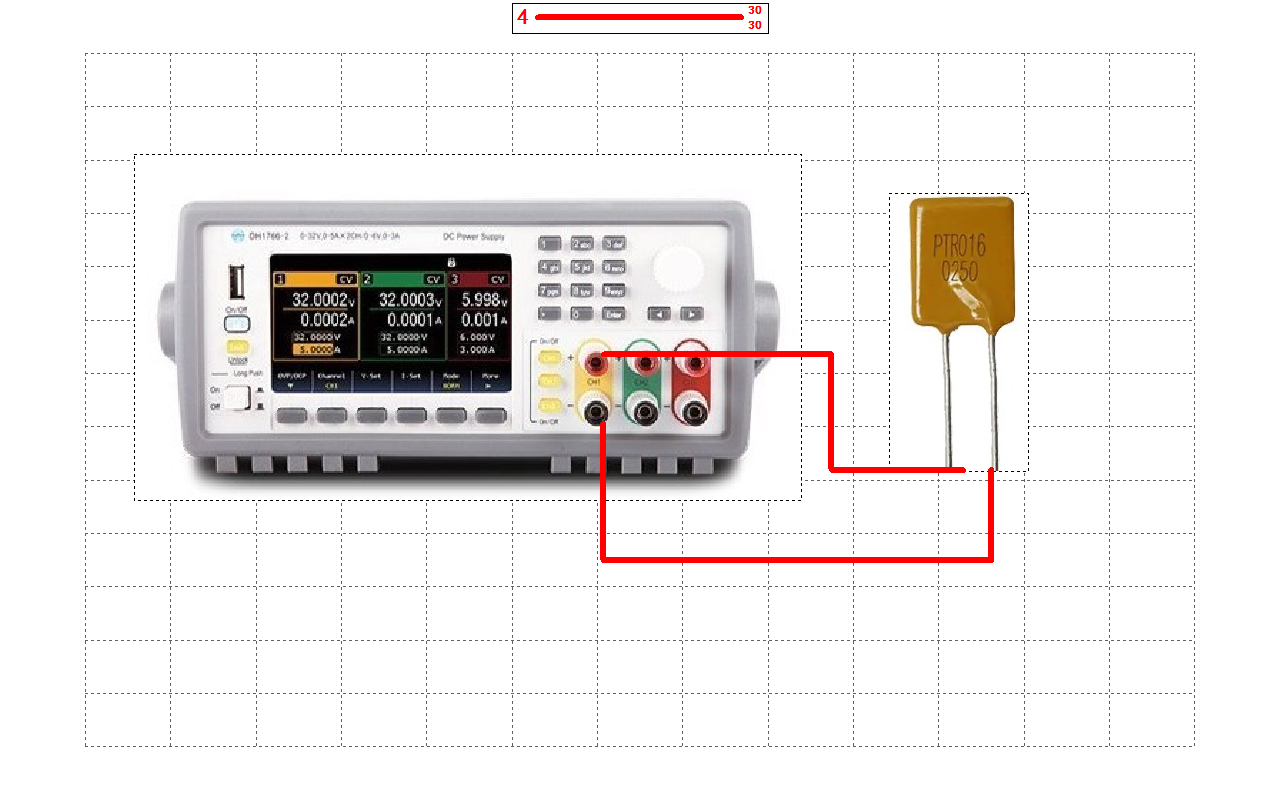

利用可编程电源DH1766,测量PTR的保护电流, 输出电压为3.3V,可以看到对应的输出电流为 0.488A。 可以看到手边这款可恢复保险 保护电流为0.5A, 功耗大约为1.65W。

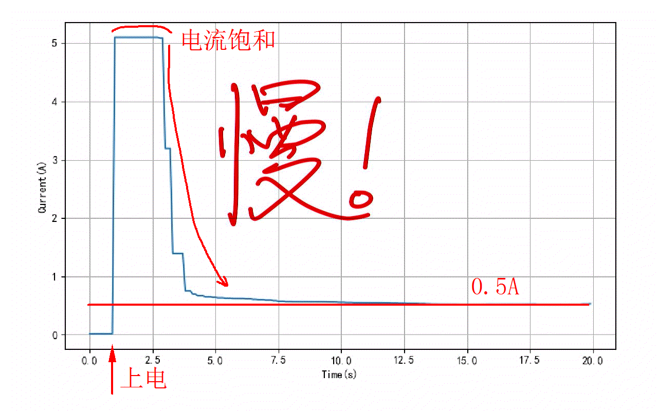

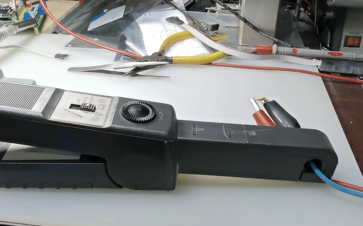

使用霍尔电流传感器检测保护短路电流大小。 霍尔传感器量程设置为 100mV/A。 在PTC上施加3.3V,这是电流变化情况。 从1秒中开始加电; 在随后的2秒钟电流处在 5A饱和状态。 这是DH1766输出限流。 随后电流开始急剧下降。 最终稳定在0.5A左右。 可见PTC限流速度比较慢。 大约两秒钟才把电流限制在0.5A。
这里测试了PTC的动态特性, 需要两秒钟的过渡过程才能够限制电流。 最后测量一下PTC施加电压与电流之间的关系。 测量方法比较简单, 利用DH1766输出不同的电压, 测量最终输出限流的大小。
