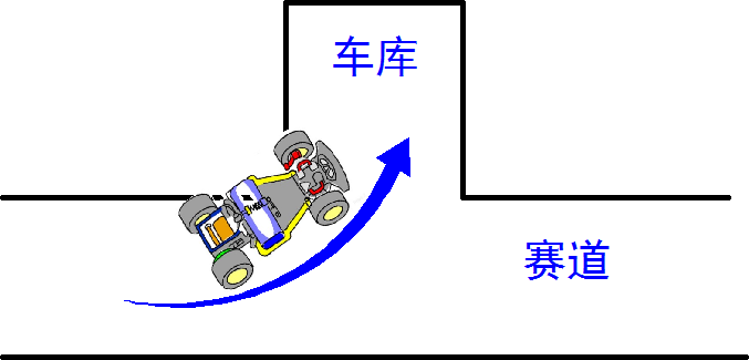

§02 车模出界
根据同学们反馈,为了避免车模在一些关键拐角处连续出界的问题,将四轮车模出界规则增加一条:在赛道的同一地点,如果车模车轮冲出赛道两次或者两次以上,也算作冲出赛道。按照现在补充的规定,下面车模连续压拐角入库就不允许了。这种补充也使得铺设路肩与不铺设路肩在比赛判罚方面一致。
▲ 图2.1 车模压管脚入库

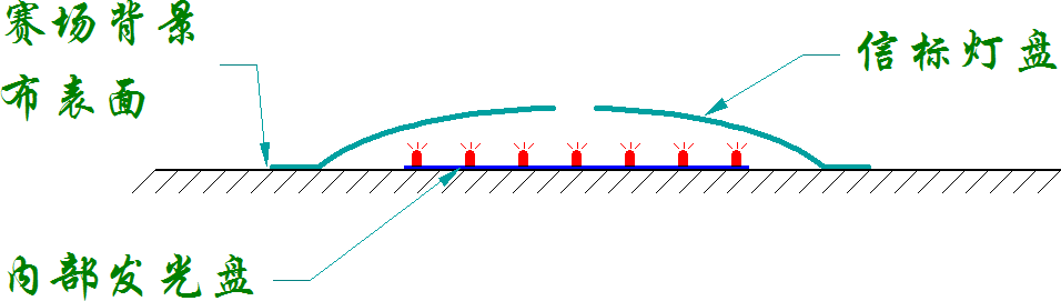

§03 信标灯铺设
在平衡信标组组铺设信标的时候,要求信标的灯盘位于比赛场地上面,不要嵌入地面背景布(背景地毯)的下面,从而降低灯盘相对于车模运行平面的高度。
下图显示了将信标灯罩直接置放在比赛场地上面,可以使用胶带将灯罩与地面固定。
▲ 图3.1 信标灯罩直接部署在比赛场地上面

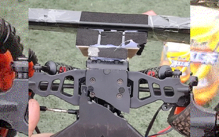

§04 L车模加固
根据同学们反馈今年 L 车模在高速运行过程中,比较容易撞断底盘。因此,允许参赛队伍采用金属、塑料、碳纤维板对 L 车模底盘进行加固和修复,以保证车模能够完成比赛任务。
▲ 图5.1 撞断底盘的L车模
