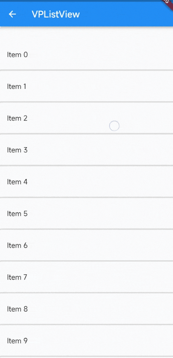

最常见的嵌套应该就是横向 PageView 加纵向 ListView 的组合,一般情况下这个组合不会有什么问题,除非你硬是要斜着滑
最近刚好遇到好几个人同时在问:“斜滑 ListView 容易切换到 PageView 滑动” 的问题,如下 GIF 所示,当用户在滑动 ListView 时,滑动角度带上倾斜之后,可能就会导致滑动的是 PageView 而不是 ListView
xiehuadong
虽然从我个人体验上并不觉得这是个问题,但是如果产品硬是要你修改,难道要自己重写 PageView 的手势响应吗?

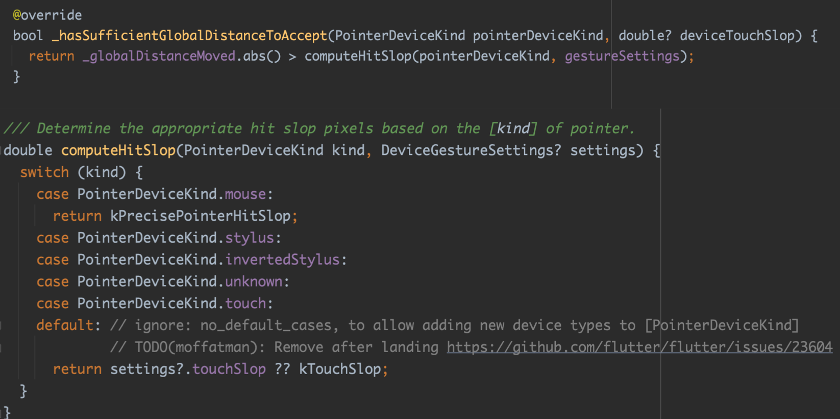

所以简单看它们响应的判断逻辑,可以看到一个很有趣的方法 computeHitSlop根据 pointer 的类型确定当然命中需要的最小像素,触摸默认是 kTouchSlop (18.0)
image-20220613103745974
看到这你有没有灵光一闪:如果我们把 PageView 的 touchSlop 修改了,是不是就可以调整它响应的灵敏度? 恰好在 computeHitSlop 方法里,它可以通过 DeviceGestureSettings 来配置,而 DeviceGestureSettings 来自于 MediaQuery ,所以如下代码所示:

最后我们看一下效果,如下 GIF 所示,现在就算你斜着滑动,也很触发 PageView 的水平滑动,只有横向移动时才会触发 PageView 的手势,当然, 如果要说这个粗暴的写法有什么问题的话,大概就是降低了 PageView 响应的灵敏度
xiehuabudong

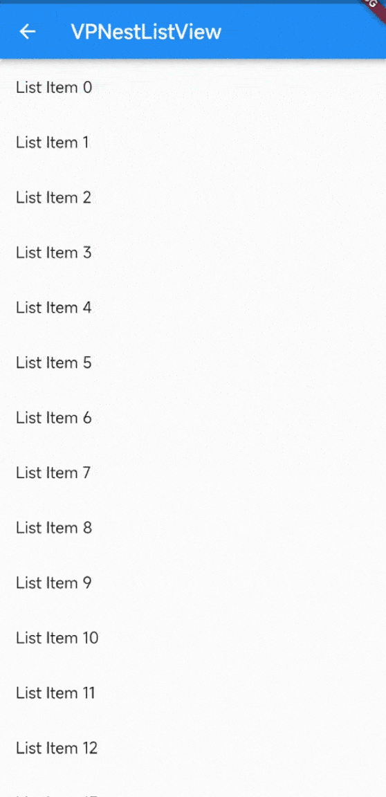

最后如下 GIF 所示,可以看到 PageView 嵌套 ListView 同方向滑动可以正常运行了,但是目前还有个两个小问题,从图示可以看到:
  • 在切换之后 ListView 的位置没有保存下来
  • 产品要求去除 ListView 的边缘溢出效果
7777777777777

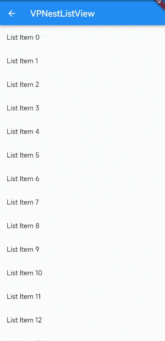

所以我们需要对 ListView 做一个 KeepAlive ,然后用简单的方法去除 Android 边缘滑动的 Material 效果:
  • 通过 with AutomaticKeepAliveClientMixinListView 在切换之后也保持滑动位置
  • 通过 ScrollConfiguration.of(context).copyWith(overscroll: false) 快速去除 Scrollable 的边缘 Material 效果

所以这里我们有解锁了另外一个小技巧:通过 ScrollConfiguration.of(context).copyWith(overscroll: false) 快速去除 Android 滑动到边缘的 Material 2效果,为什么说 Material2, 因为 Material3 上变了,具体可见: Flutter 3 下的 ThemeExtensions 和 Material3
000000000

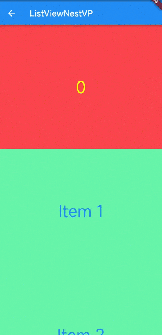

那还有没有更非常规的?答案是肯定的,毕竟产品的小脑袋,怎么会想不到在垂直滑动的 ListView 里嵌套垂直切换的 PageView 这种需求。
有了前面的思路,其实实现这个逻辑也是异曲同工:PageViewListView 的滑动禁用,然后通过 RawGestureDetector 自己管理,不同的就是手势方法分发的差异。

当然,同样还有 KeepAlive 和去除列表 Material 边缘效果,最后运行效果如下 GIF 所示。
22222222222

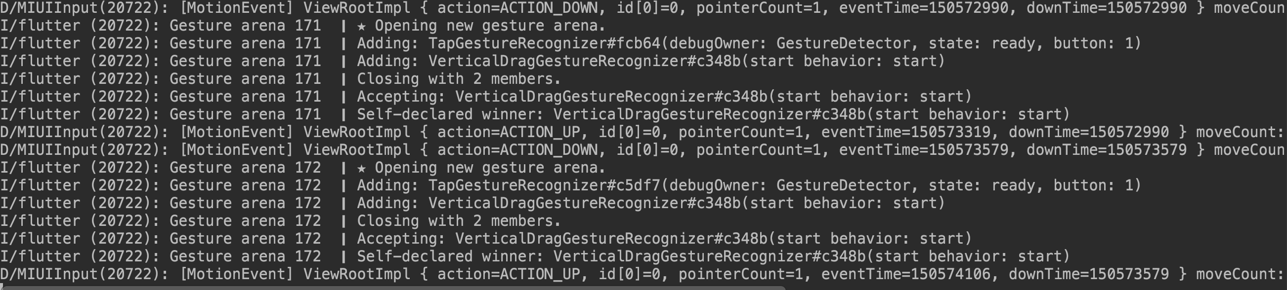

最后再补充一个小技巧:如果你需要 Flutter 打印手势竞技的过程,可以配置 debugPrintGestureArenaDiagnostics = true;来让 Flutter 输出手势竞技的处理过程
import 'package:flutter/gestures.dart';
void main() {
  runApp(MyApp());
image-20220613115808538

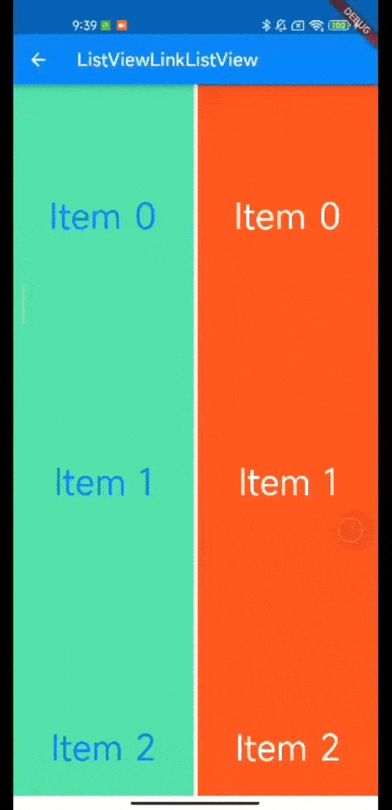

///listView 联动 listView
class ListViewLinkListView extends StatefulWidget {
  @override
  _ListViewLinkListViewState createState() => _ListViewLinkListViewState();
class _ListViewLinkListViewState extends State<ListViewLinkListView> {
  ScrollController _primaryScrollController = ScrollController();
  ScrollController _subScrollController = ScrollController();
  Drag? _primaryDrag;
  Drag? _subDrag;
  @override
  void initState() {
    super.initState();
  @override
  void dispose() {
    _primaryScrollController.dispose();
    _subScrollController.dispose();
    super.dispose();
  void _handleDragStart(DragStartDetails details) {
    _primaryDrag =
        _primaryScrollController.position.drag(details, _disposePrimaryDrag);
    _subDrag = _subScrollController.position.drag(details, _disposeSubDrag);
  void _handleDragUpdate(DragUpdateDetails details) {
    _primaryDrag?.update(details);
    ///除以10实现差量效果
    _subDrag?.update(DragUpdateDetails(
        sourceTimeStamp: details.sourceTimeStamp,
        delta: details.delta / 30,
        primaryDelta: (details.primaryDelta ?? 0) / 30,
        globalPosition: details.globalPosition,
        localPosition: details.localPosition));
  void _handleDragEnd(DragEndDetails details) {
    _primaryDrag?.end(details);
    _subDrag?.end(details);
  void _handleDragCancel() {
    _primaryDrag?.cancel();
    _subDrag?.cancel();
  void _disposePrimaryDrag() {
    _primaryDrag = null;
  void _disposeSubDrag() {
    _subDrag = null;
  @override
  Widget build(BuildContext context) {
    return Scaffold(
        appBar: AppBar(
          title: Text("ListViewLinkListView"),
        body: RawGestureDetector(
          gestures: <Type, GestureRecognizerFactory>{
            VerticalDragGestureRecognizer: GestureRecognizerFactoryWithHandlers<
                    VerticalDragGestureRecognizer>(
                () => VerticalDragGestureRecognizer(),
                (VerticalDragGestureRecognizer instance) {
              instance
                ..onStart = _handleDragStart
                ..onUpdate = _handleDragUpdate
                ..onEnd = _handleDragEnd
                ..onCancel = _handleDragCancel;
          behavior: HitTestBehavior.opaque,
          child: ScrollConfiguration(
            ///去掉 Android 上默认的边缘拖拽效果
            behavior:
                ScrollConfiguration.of(context).copyWith(overscroll: false),
            child: Row(
              children: [
                new Expanded(
                    child: ListView.builder(
                        ///屏蔽默认的滑动响应
                        physics: NeverScrollableScrollPhysics(),
                        controller: _primaryScrollController,
                        itemCount: 55,
                        itemBuilder: (context, index) {
                          return Container(
                              height: 300,
                              color: Colors.greenAccent,
                              child: Center(
                                child: Text(
                                  "Item $index",
                                  style: TextStyle(
                                      fontSize: 40, color: Colors.blue),
                new SizedBox(
                  width: 5,
                new Expanded(
                      ///屏蔽默认的滑动响应
                      controller: _subScrollController,
                      itemCount: 55,
                        return Container(
                          height: 300,
                          color: Colors.deepOrange,
                          child: Center(
                            child: Text(
                              "Item $index",
                              style:
                                  TextStyle(fontSize: 40, color: Colors.white),
44444444444444
