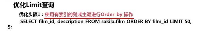

利用表的覆盖索引来加速分页查询
我们都知道,利用了索引查询的语句中如果只包含了那个索引列(覆盖索引),那么这种情况会查询很快。
因为利用索引查找有优化算法,且数据就在查询索引上面,不用再去找相关的数据地址了,这样节省了很多时间。另外Mysql中也有相关的索引缓存,在并发高的时候利用缓存就效果更好了。
在我们的例子中,我们知道id字段是主键,自然就包含了默认的主键索引。现在让我们看看利用覆盖索引的查询效果如何:
这次我们之间查询最后一页的数据(利用覆盖索引,只包含id列),如下:
select id from product limit 866613, 20 0.2秒
相对于查询了所有列的37.44秒,提升了大概100多倍的速度

最基本的分页方式:
SELECT ... FROM ... WHERE ... ORDER BY ... LIMIT ...
在中小数据量的情况下,这样的SQL足够用了,唯一需要注意的问题就是确保使用了索引:
举例来说,如果实际SQL类似下面语句,那么在category_id, id两列上建立复合索引比较好:
SELECT * FROM articles WHERE category_id = 123 ORDER BY id LIMIT 50, 10

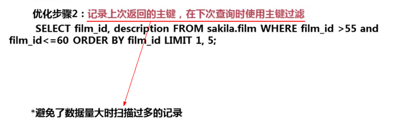

优化思想:避免数据量大时扫描过多的记录
为了保证index索引列连续,可以为每个表加一个自增字段,并且加上索引

推荐分页查询方法:
1、尽量给出查询的大致范围
  1. SELECT c1,c2,cn... FROM table WHERE id>=20000 LIMIT 10;
