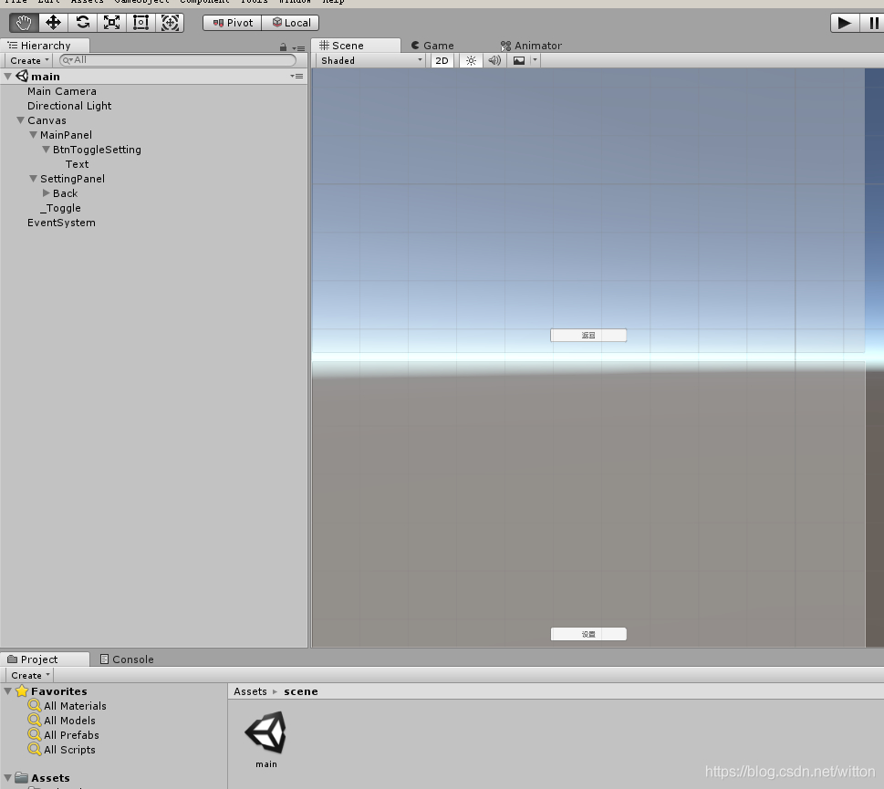

1.先添加一个3D项目,命名为demo,然后在Assets目录添加一个scene目录,将默认的untitled场景保存到该目录下,改名为demo。
2.在Hierarchy窗口右键选择“UI“=>“Panel”,添加一个面板,改名为MainPanel,以同样的方式再添加一个面板命名为SettingPanel。
3.在MainPanel中添加一个Button,命名为BtnToggleSetting,设置Text属性为“设置”。
4.在SettingPanel中添加一个Button,命名为Back,设置Text属性为“返回”。
5.将SettingPanel面板上移到不与MainPanel重叠。
6.新建一个GameObject,命名为_Toggle。

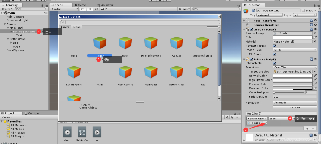

并设置BtnToggleSetting的OnClick事件为ui.Set。以同样的方式设置Back的OnClick事件为ui.set

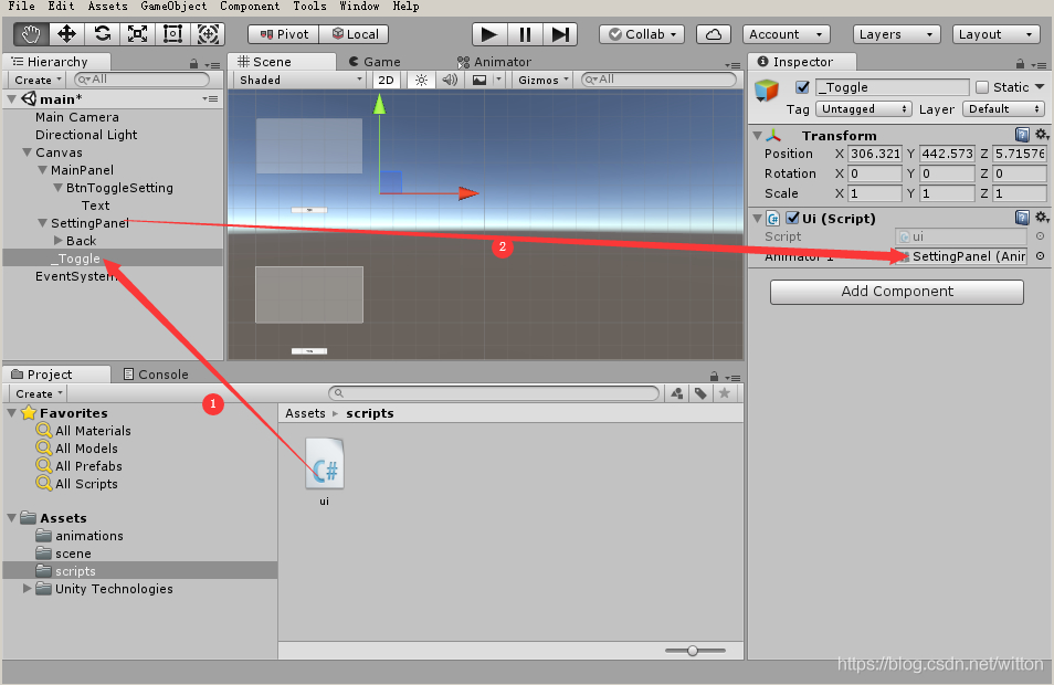

8.在编辑器中把ui.cs脚本拖到_Toggle上,然后把SettingPanel拖到ui脚本的Aninator1上。

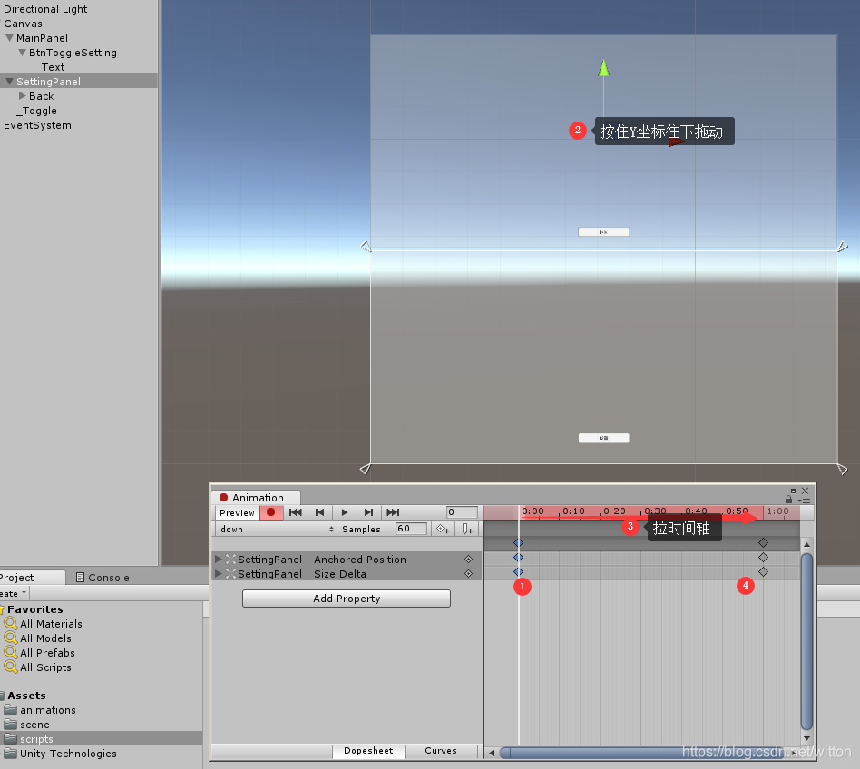

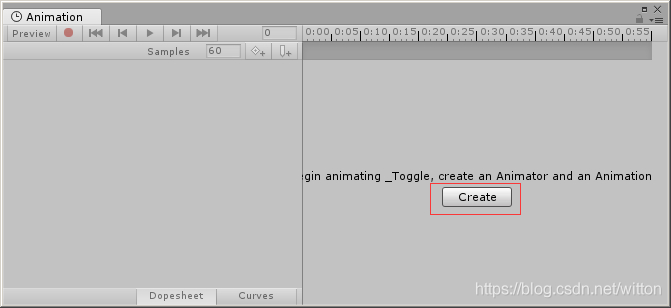

9.在Window菜单选择Animation,打开动画窗口,在Hierarchy中选中SettingPanel,然后在动画窗口点击"Create",创建一个向下移动的动画,命名为down。点击Preveiw后面的红色按钮,开始录制。
![[外链图片转存失败,源站可能有防盗链机制,建议将图片保存下来直接上传(img-TAZeIBfL-1606784931959)(https://b3logfile.com/file/2020/12/solofetchupload832634611210197490-7f6496df.png)]](https://img-blog.csdnimg.cn/20201201091114127.png?x-oss-process=image/watermark,type_ZmFuZ3poZW5naGVpdGk,shadow_10,text_aHR0cHM6Ly9ibG9nLmNzZG4ubmV0L3NoaXJsbg==,size_16,color_FFFFFF,t_70)
如图所示操作,并在1、4步即0:00的位置与1:00的位置添加关键帧。再点红色按钮结束录制。

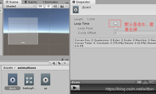

10.以同样的方法添加一个向上的动画,命名为up。并将down与up的Loop Time属性去掉,不然会不断循环,达不到效果。

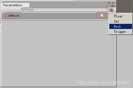

11.在Window菜单中选择Animator Parameter,在打开的窗口中添加一个Bool参数命名为IsMove,复选框为未选中状态,即默认值为false

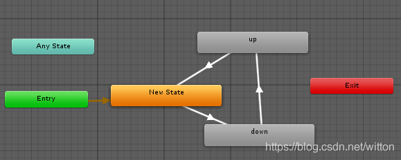

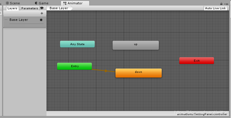

12.在Window菜单中选择Animator,打开Animator窗口,可以看到如下所示效果。
![[外链图片转存失败,源站可能有防盗链机制,建议将图片保存下来直接上传(img-tXHjTiuQ-1606784931963)(https://b3logfile.com/file/2020/12/solofetchupload2497044890874170640-11b45a34.png)]](https://img-blog.csdnimg.cn/20201201091206607.png?x-oss-process=image/watermark,type_ZmFuZ3poZW5naGVpdGk,shadow_10,text_aHR0cHM6Ly9ibG9nLmNzZG4ubmV0L3NoaXJsbg==,size_16,color_FFFFFF,t_70)

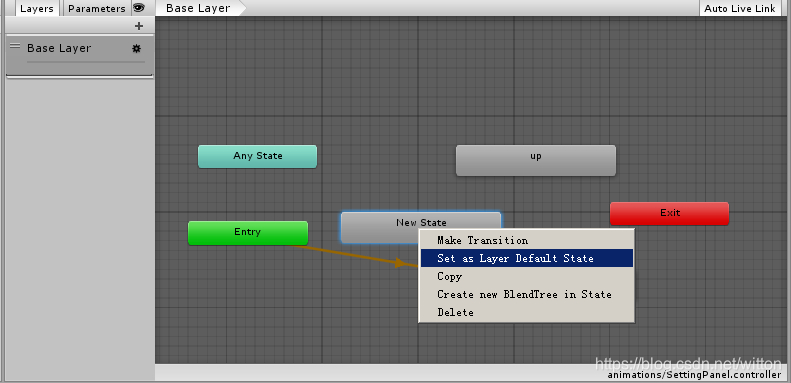

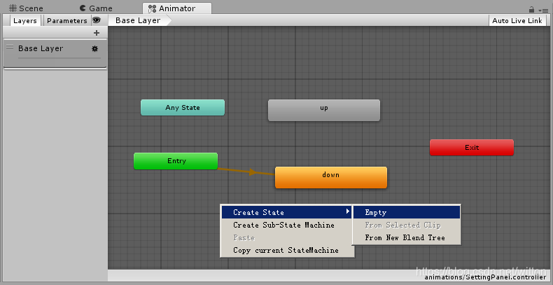

右键Create State、Empty添加一个新状态。
在新状态按钮中右键Set as Layer Default State设置为默认状态。
再把新状态的下一状态设置为down,down的下一状态设置为up,up的下一状态设置为新状态。

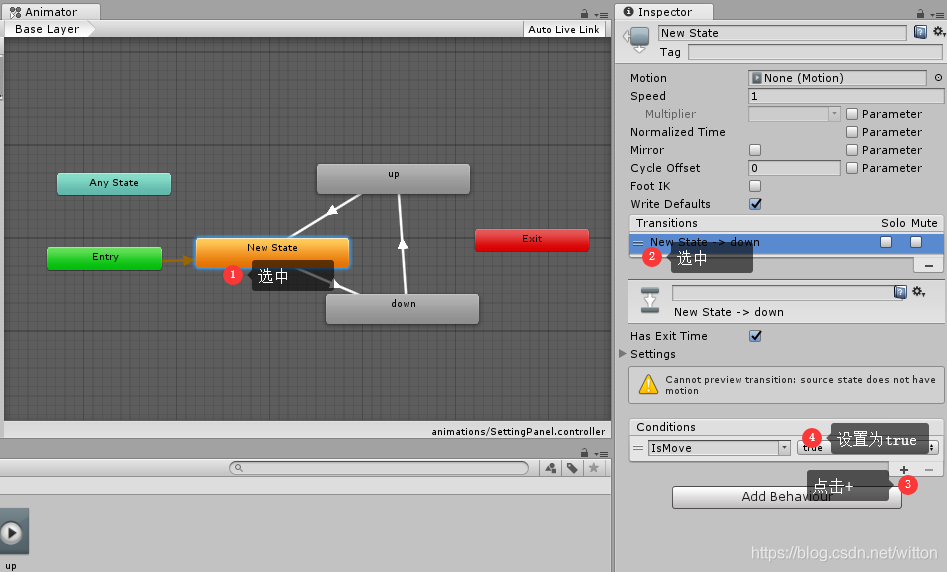

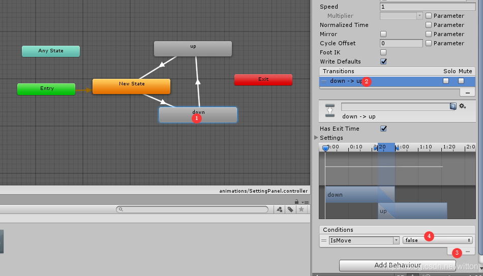

选中New State,在转换条件中选中New State=>down然后添加条件IsMove为true,并且取消勾选Has Exit Time复选框。
![[外链图片转存失败,源站可能有防盗链机制,建议将图片保存下来直接上传(img-OZjNtmNw-1606784931967)(https://b3logfile.com/file/2020/12/solofetchupload6635171855598027636-35c4b4fe.png)]](https://img-blog.csdnimg.cn/20201201091301463.png?x-oss-process=image/watermark,type_ZmFuZ3poZW5naGVpdGk,shadow_10,text_aHR0cHM6Ly9ibG9nLmNzZG4ubmV0L3NoaXJsbg==,size_16,color_FFFFFF,t_70)
同样的操作,把down的转换条件添加IsMove,但设置为false,并且不勾选Has Exit Time复选框。只勾选up的Has Exit Time复选框。

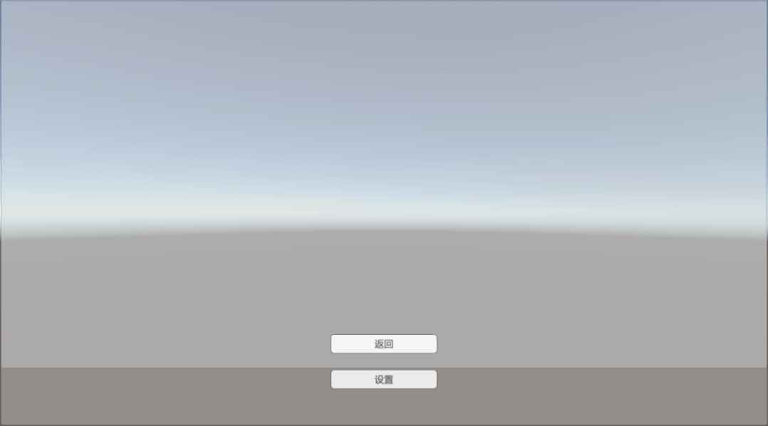

全部保存,运行即可。
