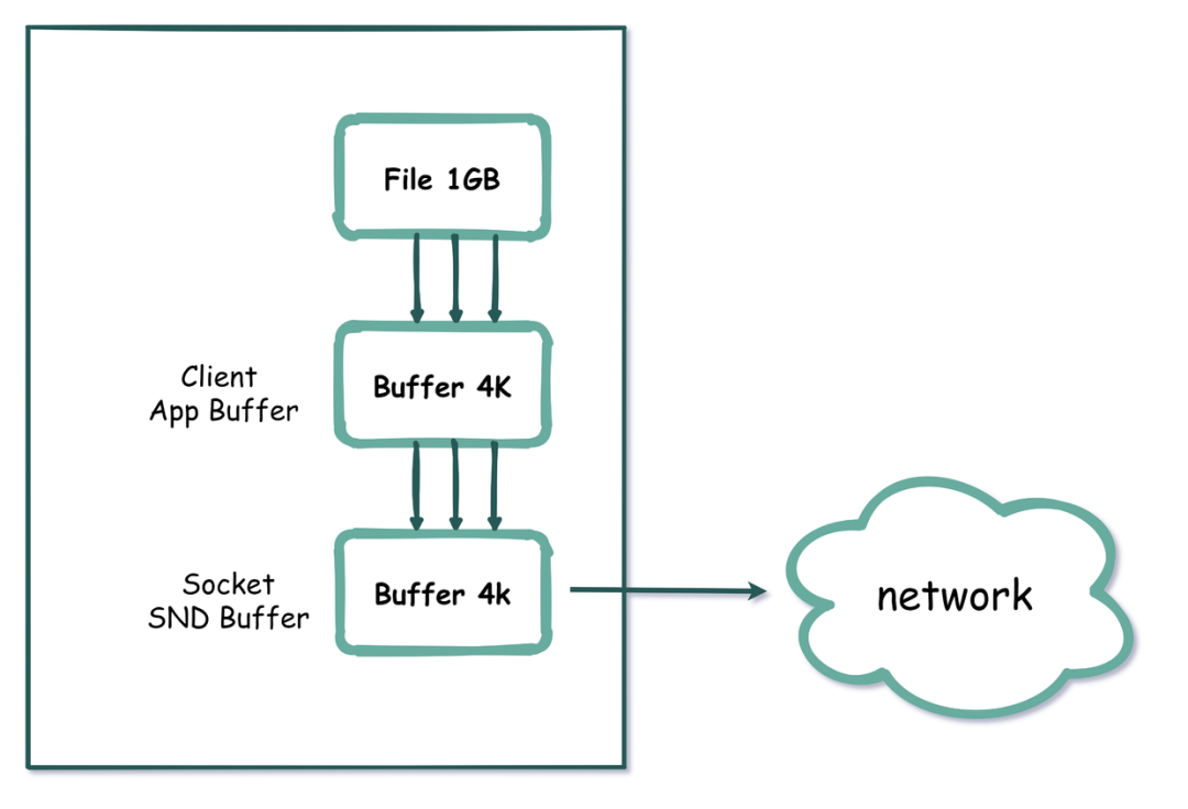

如果跳出 Dubbo 这种 RPC 框架特性的限制,单独看 HTTP 协议的话,是很适合传输文件的。因为对于 Client 来说,只需要将报文发送至 Server,比如要传输的文件在本地的话,那我完全可以每次只读取文件的一个 Buffer 大小,然后将这个 Buffer 的数据使用 Socket 发送即可;在这种方式下,同时存在于内存中的数据,只会有一个 Buffer 大小,不会有 Dubbo 那样将全部数据读取至内存的问题。
如下图所示,Client 每次只从1GB 文件中读取 4K 大小的 Buffer 数据,然后用 Socket 发送,直至将文件完全读取并发送成功。那么这种方式下对于单次传输来说,内存始终都是只有 4K buffer 大小的占用,并不会像 Dubbo 那样一次性全部读取为 byte[] 再发送。
