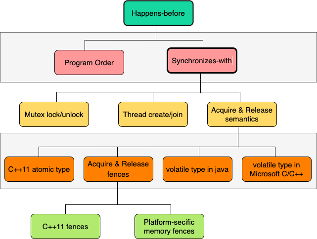

happens-before
happens-before是sequenced-before的扩展,因为它还包含了不同线程之间的关系。当A操作happens-before B操作的时候,操作A先于操作B执行,且A操作的结果对B来说可见。
看下cppreference对happens-before关系的定义,如下:
Regardless of threads, evaluation A happens-before evaluation B if any of the following is true:
1) A is sequenced-before B
2) A inter-thread happens before B
从上述定义可以看出,happens-before包含两种情况,一种是同一线程内的happens-before关系(等同于sequenced-before),另一种是不同线程的happens-before关系。
对于同一线程内的happens-before,其等同于sequenced-before,所以在此忽略,着重讲下线程间的happens-before关系。
假设有一个变量x,其初始化为0,如下:
int x = 0;
此时有两个线程同时运行,线程A进行++x操作,线程B打印x的值。因为这两个线程不具备happens-before关系,也就是说没有保证++x操作对于打印x的操作是可见的,因此打印的值有可能是0,也有可能是1。
对于这种场景,语言本身必须提供适当的手段,可以使得开发人员能够在多线程场景下达到happens-before的关系,进而得到正确的运行结果。这也就是上面说的第二点A inter-thread happens before B。
C++中定义了5种能够建立跨线程的happens-before的场景,如下:
  • • A synchronizes-with B
  • • A is dependency-ordered before B
  • • A synchronizes-with some evaluation X, and X is sequenced-before B
  • • A is sequenced-before some evaluation X, and X inter-thread happens-before B
  • • A inter-thread happens-before some evaluation X, and X inter-thread happens-before B
synchronizes-with
synchronized-with描述的是不同线程间的同步关系,当线程A synchronized-with线程B的时,代表线程A对某个变量或者内存的操作,对于线程B是可见的。换句话说,synchronized-with就是跨线程版本的happens-before。
假设在多线程环境下,线程A对变量x进行x = 1的写操作,线程B读取x的值。在未进行任何同步的条件下,即使线程A先执行,线程B后执行,线程B读取到的x的值也不一定是最新的值。这是因为为了让程序执行效率更高编译器或者CPU做了指令乱序优化,也有可能A线程修改后的值在寄存器内,或者被存储在CPU cache中,还没来得及写入内存 。正是因为种种操作 ,所以在多线程环境下,假如同时存在读写操作,就需要对该变量或者内存做同步操作。
所以,synchronizes-with是这样一种关系,它可以保证线程A的写操作结果,在线程B是可见的。
在2014年C++的官方标准文件(Standard for Programming Language C++)N4296的第12页,提示了C++提供的同步操作,也就是使用atomic或mutex:
The library defines a number of atomic operations and operations on mutexes that are specially identified as synchronization operations. These operations play a special role in making assignments in one thread visible to another.
memory_order

C++的内存模型则是依赖上面六种内存约束符来实现的:
  • • Relax模型:对应的是memory_order中的memory_order_relaxed。从其字面意思就能看出,其对于内存序的限制最小,也就是说这种方式只能保证当前的数据访问是原子操作(不会被其他线程的操作打断),但是对内存访问顺序没有任何约束,也就是说对不同的数据的读写可能会被重新排序
  • • Acquire-Release模型:对应的memory_order_consume memory_order_acquire memory_order_release memory_order_acq_rel约束符(需要互相配合使用);对于一个原子变量A,对A的写操作(Release)和读操作(Acquire)之间进行同步,并建立排序约束关系,即对于写操作(release)X,在写操作X之前的所有读写指令都不能放到写操作X之后;对于读操作(acquire)Y,在读操作Y之后的所有读写指令都不能放到读操作Y之前。
  • • Sequential consistency模型:对应的memory_order_seq_cst约束符;程序的执行顺序与代码顺序严格一致,也就是说,在顺序一致性模型中,不存在指令乱序。
下面这幅图大致梳理了内存模型的核心概念,可以帮我们快速回顾。
