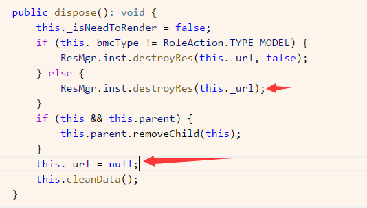

  1. 模型,特效资源。(加载、销毁管理,纳入计数器。定时检测,如果资源销毁时间超过5分钟,则会判定为资源可回收)

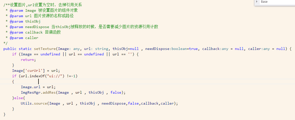

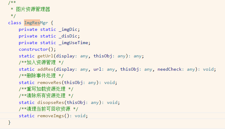

    3.UI图片,图标资源。(对图片资源进行管理,界面打开的时候,会进场注册使用,计数+1,界面关闭的时候,会进入销毁逻辑,计数-1 ,定时检测,当前使用图片计数为0 的图片资源 。 不过现在这个地方还是会有问题:主要在Render 列表的地方)
我的方法就比较简单粗暴,直接添加到舞台上的时候弄个标记,不在舞台上了去掉,直接读RES中的缓存池,过滤不在舞台上的,其他全干掉

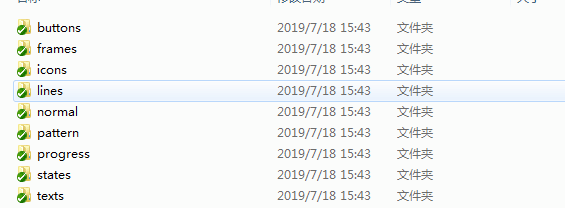

通用性高的资源,加入公共图集,独立性强的UI,放在自己的模块中即可。
比如这是common图集,我们会分的比较细一点。 比如这是common图集,我们会分的比较细一点。
