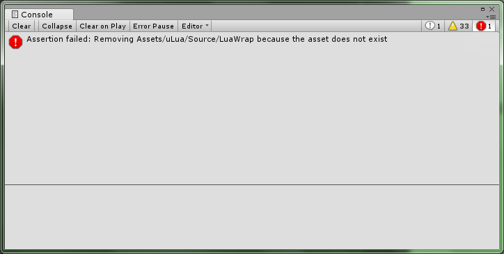

打开SimpleFramework_UGUI项目,此时项目可能会报如下错误:
解决办法:单击 "Lua/Gen Lua Wrap Files"生成Wrap文件

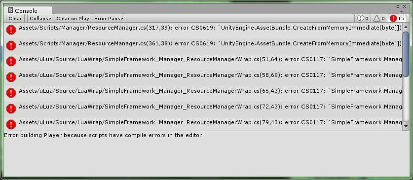

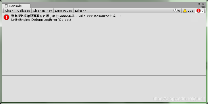

选择Assets\Examples\Scenes\login场景,双击运行,此时项目会报如下错误:

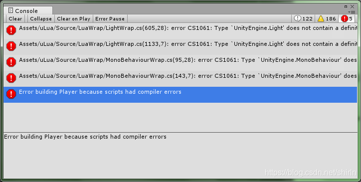

解决办法:单击 "Game/Build WindowsResuorces"打包资源,此时项目会报如下错误
解决办法:下载网盘链接文件:报错需替换的文件,替换项目目录Assets\uLua\Source\LuaWrap中对应的文件。

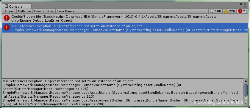

运行项目,此时项目会报如下错误:
解决办法:删掉项目目录Assets/StreamingAssets文件。单击 “Game/Build WindowsResuorces”

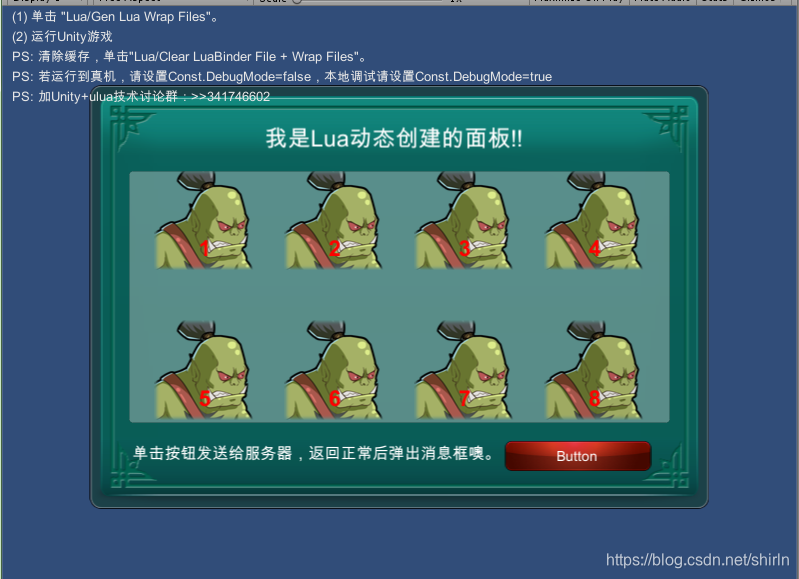

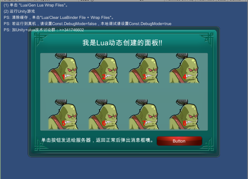

此时,运行项目,将看到框架提供的案例界面,如下:
注意:上述错误为必现错误,因此为了方便我们可以打开项目依次执行如下操作,使得项目快速正确的运行
(1)单击 \ “Lua/Clear LuaBinder File + Wrap Files” 清除缓存
(2) 单击 "Lua/Gen Lua Wrap Files"生成Wrap文件
(3)下载网盘链接文件:报错需替换的文件,替换项目目录Assets\uLua\Source\LuaWrap中对应的文件。
(4)删掉项目目录Assets下的StreamingAssets文件。
(5)单击 "Game/Build WindowsResuorces"打包资源。
(6)运行项目,出现案例,完工!

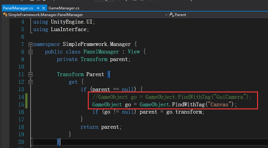

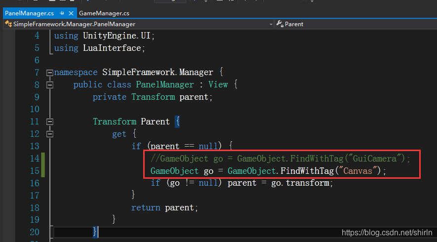

打开PanelManager,修改代码如下:

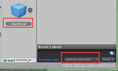

(3)创建startPanel,gamePanel面板保存为预制,并设置AssetBundle:
注意名字的对应。例如:面板名字为name+Panel,则AssetBundel名为:name+.assetsbundle。

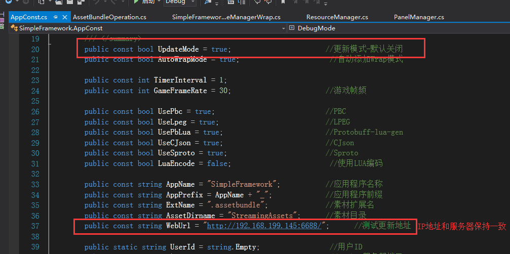

(8)至此,你刚刚的两个面板通过按钮点击就可以实现切换显示了。
接下来,给大家介绍一下如何打包
(1)查看本地电脑局域网ip(不会的可百度),例如ip:192.168.199.145

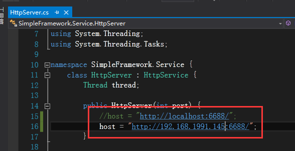

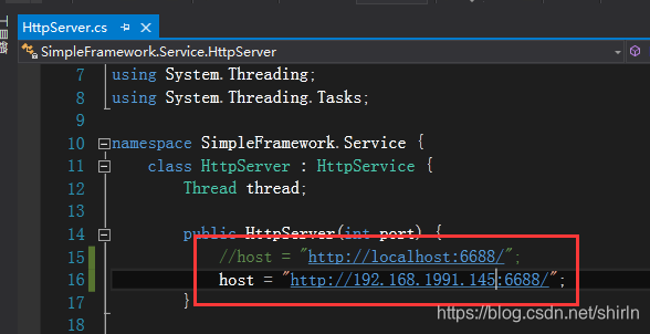

(2)使用vs打开项目目录下的Server解决方案,修改Service/HttpServer脚本中的地址为(1)中的ip地址:

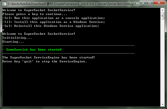

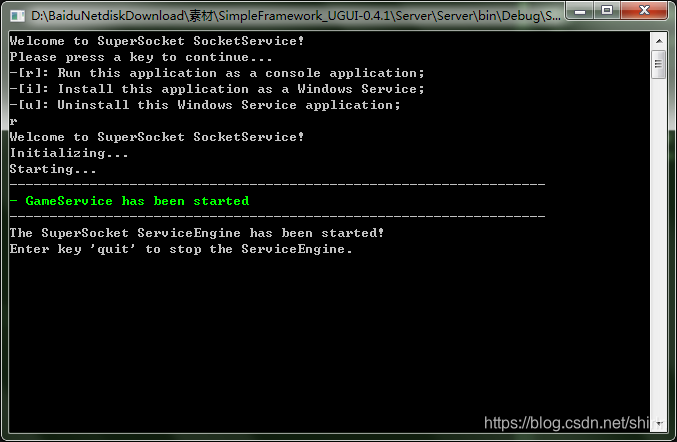

(3)“重新生成”项目,打开目录下Server\Server\bin\Debug,找到SuperSocket.SocketService.exe,右键管理员身份运行,输入r,成功打开框架自带服务器如下;
注意:如果下方报错,多半与IP地址有关,请仔细合适IP地址。
(4)解压Assets\Plugins\x86;如果是32位Unity编辑器,删掉x86_64目录,如果是64位编辑,删除x86目录即可。

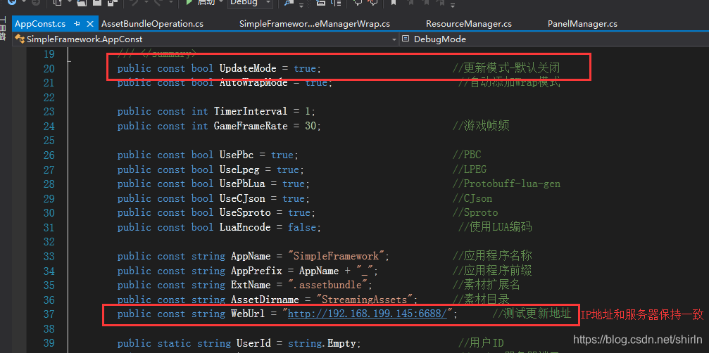

(5)修改APPConst

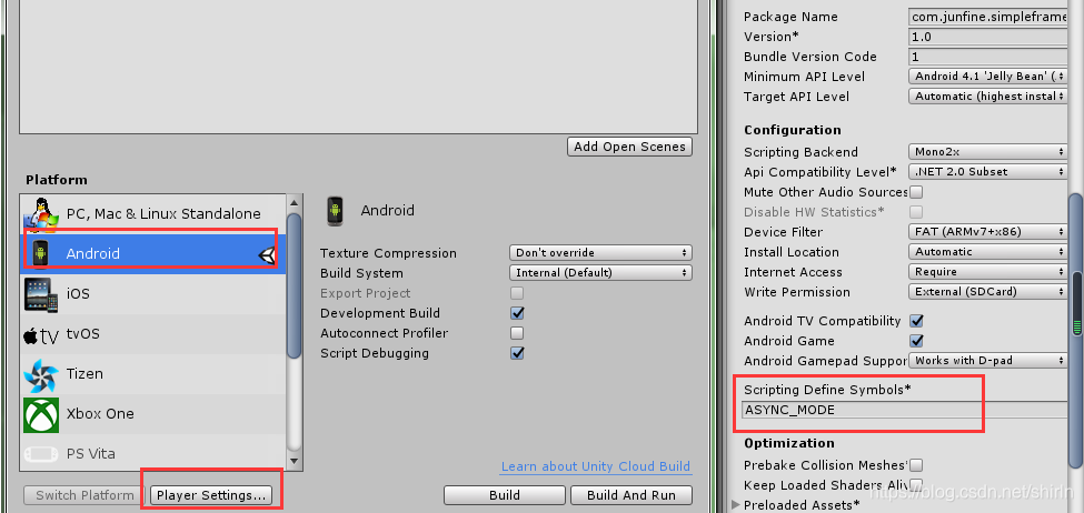

打包到Android
会出现下列错误:
错误虽然看上去看多,但只需要小小的修改一个地方,如图:
接下来就是开心打包中。。。
