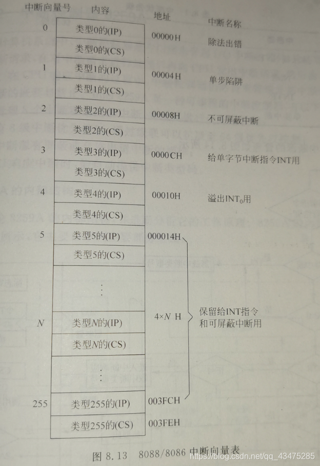

1.4中断类型号和中断向量表
  1. 中断向量:中断服务程序的入口地址(首地址)
  2. 逻辑地址包括段地址CS和偏移地址IP(共32位)
  3. 每个中断向量占用4个字节
  4. 物理地址00000H开始,依次安排各个中断向量,向量号从0开始
  5. 256个中断占用1KB区域,就形成中断向量表
  6. 向量号为N的中断向量的物理地址=N×4

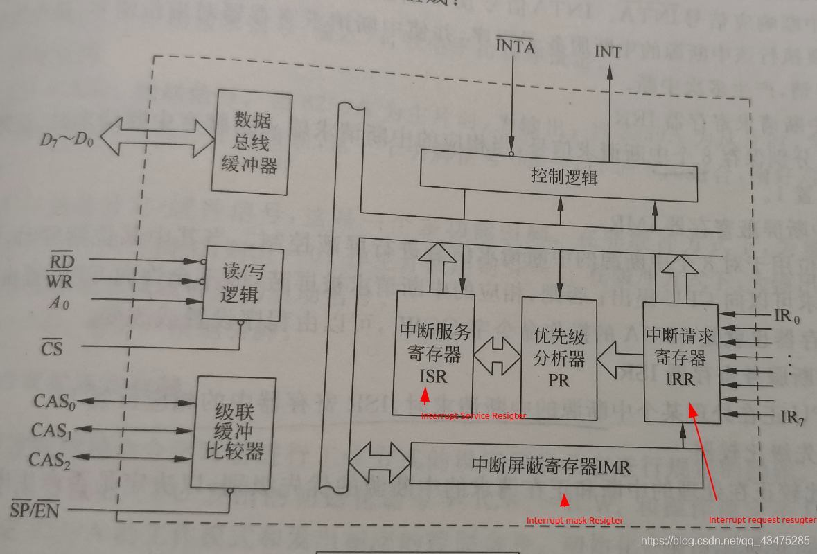

2.2 8259A内部结构
(1) 中断请求寄存器IRR (Interrupt Request Resgister)表示相应中断请求线是否有中断请求信号。保存8个中断请求信号,当相应的中断请求有中断请求时,该寄存器相应位置置1
(2) 中断服务寄存器ISR (In-Service Register)用于表示相应的中断是否正在服务中。当CPU正在处理某个中断源的中断请求时,ISR相应位置1
(3) 中断屏蔽寄存器IMR (Interrupt Mask Register) 用于对8个中断源进行屏蔽控制。当某位清零时,则相应的中断请求可以向CPU提出,否则不可以
1 —屏蔽,0 —允许
(4) 优先权电路PR(Priority Resigter):用于比较正在处理的中断和正在请求的中断源的优先级别,确定各中断请求的优先权。
(5) 控制逻辑:向CPU发送中断请求信号,并接受响应信号。控制逻辑有6个寄存器,ICW~1~–ICW4用来存放初始化程序的工作字方式,管理8259A的工作,OCW~2~—OCW~3~用来存放操作命令字,对中断过程进行控制
(6) 数据总线缓冲器:接收CPU的命令数据,发送状态信息及向量号。
(7) 读/写控制逻辑:接收CPU发来命令信号。实现对8259A的读/写操作
(8) 级联缓冲比较器:实现8259A的ID号的存储与比较。用以实现8259A芯片的级联,最高由8级拓展到64级

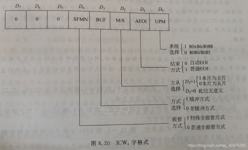

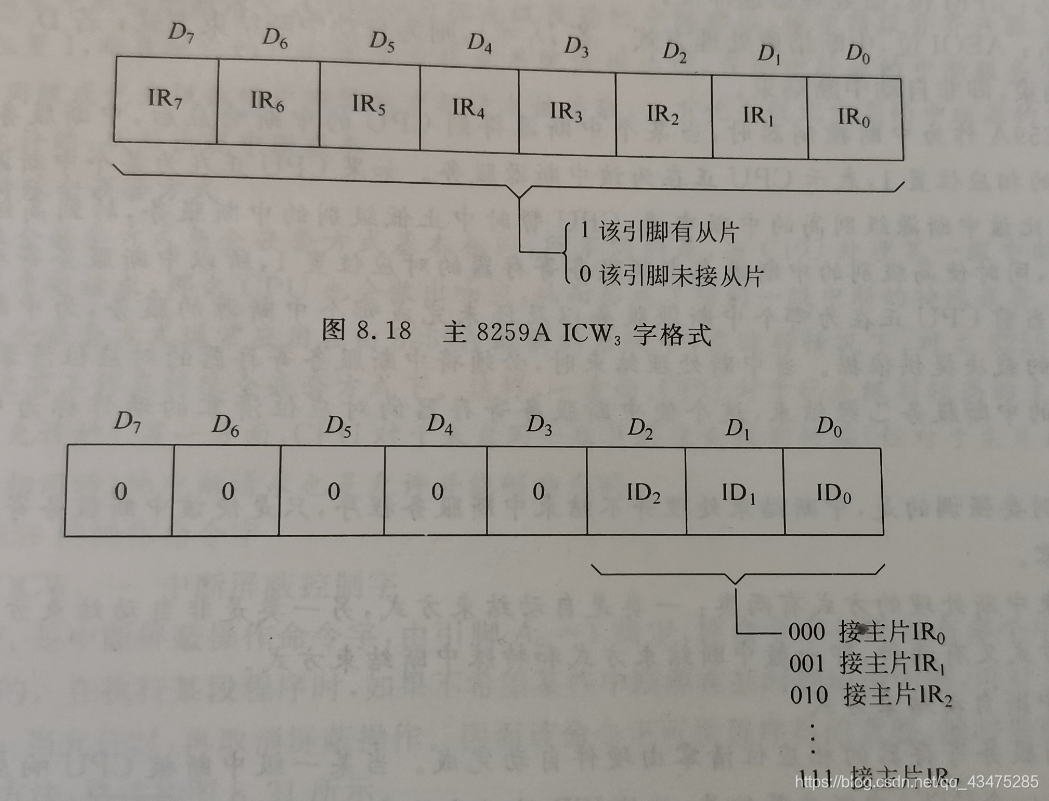

8259a在工作前要先接受初始化命令字ICW~1~-ICW~4~和操作命令字OCW~1~-OCW~3~,
ICW~1~
ICW~2~
ICW~3~
ICW~4~
