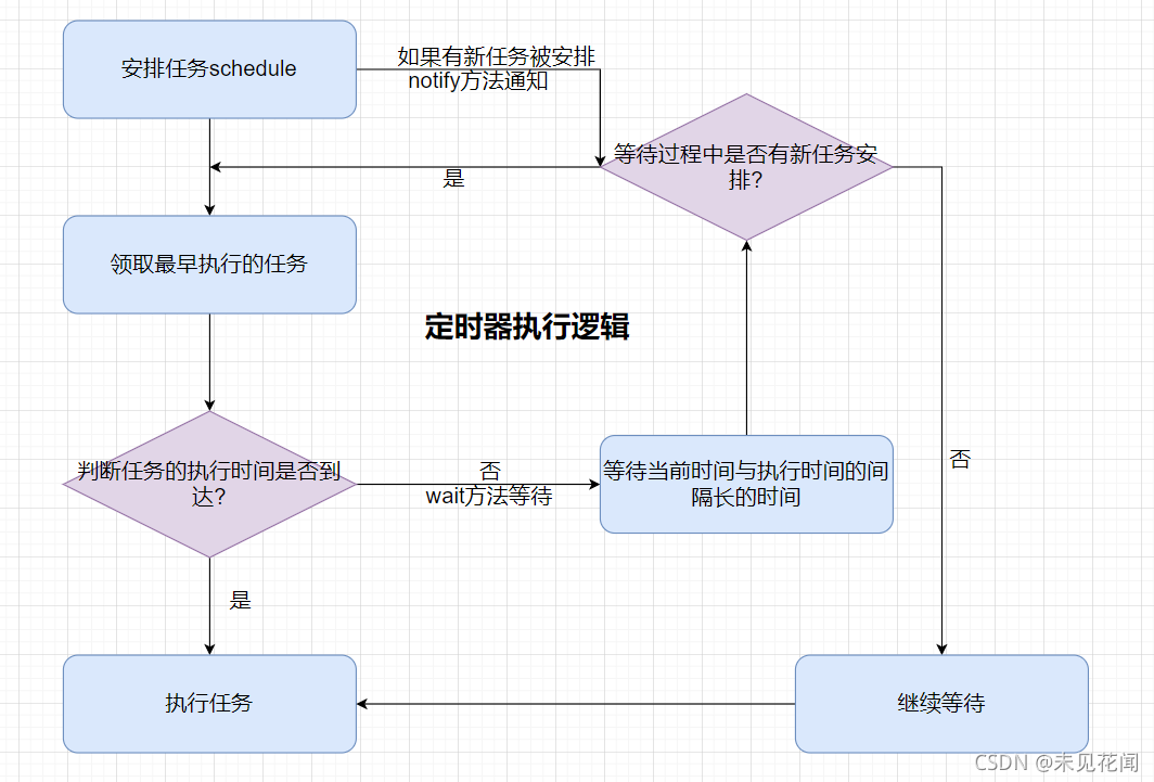

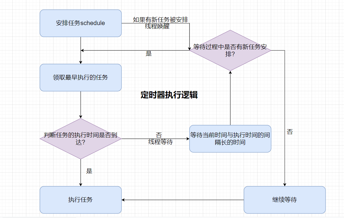

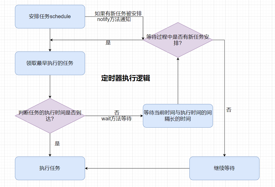

定时器执行逻辑
按照上图的逻辑,我们自己实现的定时器类需要有一个线程专门去执行任务,执行任务过程中可能会遇到执行时间还没有到的情况,那么线程必须得等待,线程等待的方法有两种,一种是wait另一种是sleep,这个案例我们推荐前者,因为sleep方法不能中途唤醒,这个案例是有可能需要中途唤醒的,那就是有新任务插入时,需要重新去优先级阻塞队列拿任务重复上述操作,这个唤醒操作可以使用notify方法实现,所以需要用到wait/notify组合拳,既然需要使用wait/notify那么就得有锁,所以我们可以使用一个专门的锁对象来加锁。

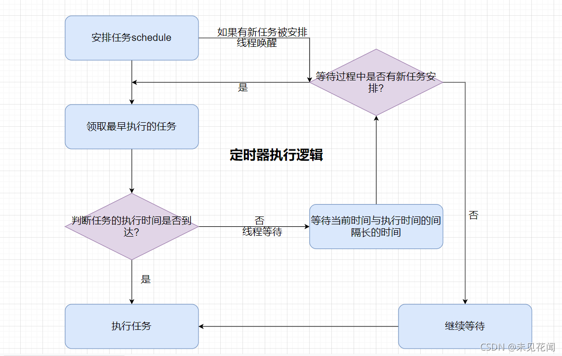

定时器执行逻辑
