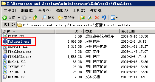

1、运行应用程序“FdWizard”

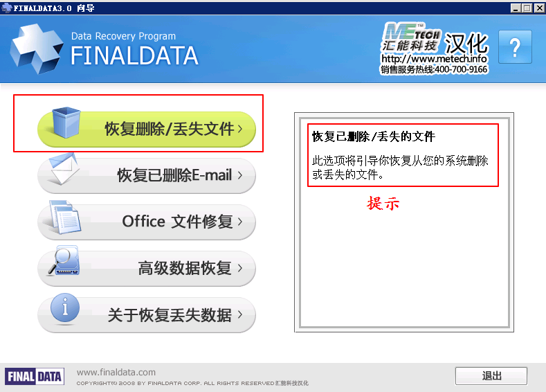

打开该程序,显示主界面如下图,选择“恢复删除/丢失文件”:
注:将鼠标移动到相应功能按钮上,即可查看相应功能说明。

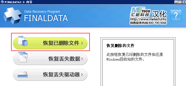

选择恢复已删除文件

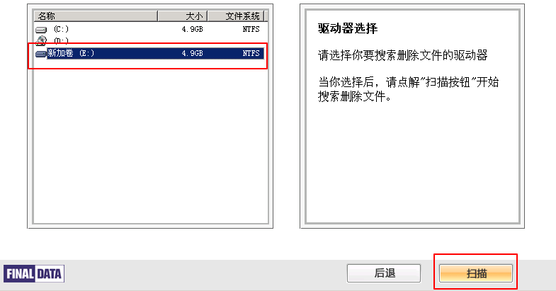

将出现“选择驱动器”界面:

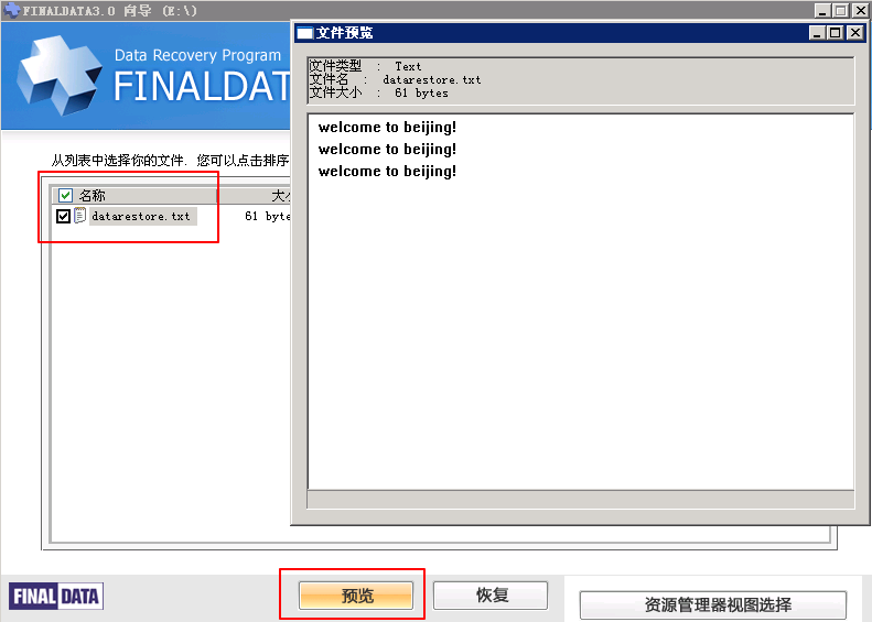

选择需要扫描的驱动器,然后点击“扫描”,一段时间后会出现以前删除过的文件,勾选目标文件的复选框,可以“预览”,如下图:
可以看到文件的内容与被删前无误,也可以点击恢复选择一个路径保存文件再查看。
