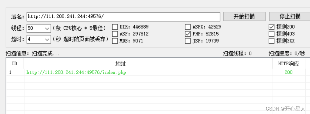

扫目录
只有index.php

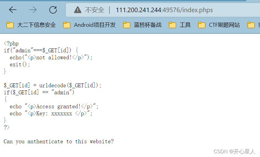

是因为这个字典里没有phps
phps文件就是php的源代码文件,通常用于提供给用户(访问者)查看php代码,因为用户无法直接通过Web浏览器看到php文件的内容,所以需要用phps文件代替。其实,只要不用php等已经在服务器中注册过的MIME类型为文件即可,但为了国际通用,所以才用了phps文件类型。

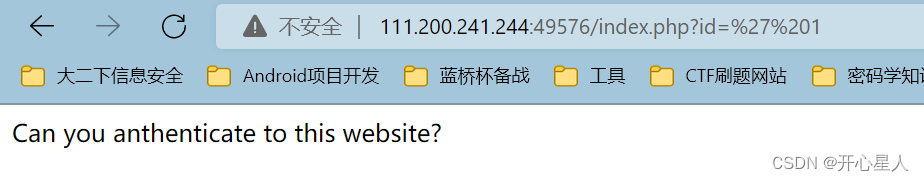

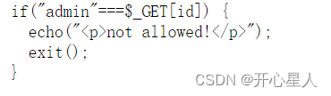

浏览器的url请求路径中一旦出现非合法字符(如空格、单引号、双引号等),浏览器就会对它们进行一次urlencode编码,然后发送
如这里我输入?id=' 1
就自动对单引号和空格进行了url编码
运行时会自动进行一次urldecode
所以如果题目没有这个判断,那么我们输入?id=admin也是可以了,admin没有不合法字符,不会进行url编码;运行时自动进行url解码得到仍然为admin;在代码中进行url解码,仍是admin

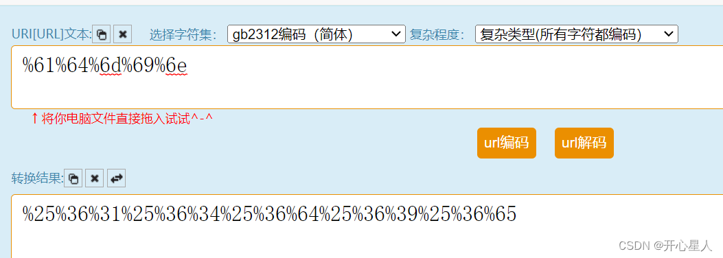

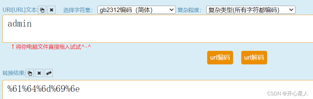

所以这里我们需要对admin进行两次url全编码

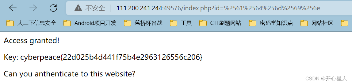

?id=%25%36%31%25%36%34%25%36%64%25%36%39%25%36%65
无不合法字符,所以不会进行url编码。浏览器运行时自动进行一次url解码,得到%61%64%6d%69%6e,%61%64%6d%69%6e!=admin
在进行一次url解码得到admin
得到flag
