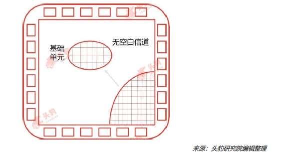

  • 无信道门阵列 ASIC 芯片:无信道结构下,晶体管行之间不存在电路布局空间,设计人员通常于门阵列单元上方进行布线;

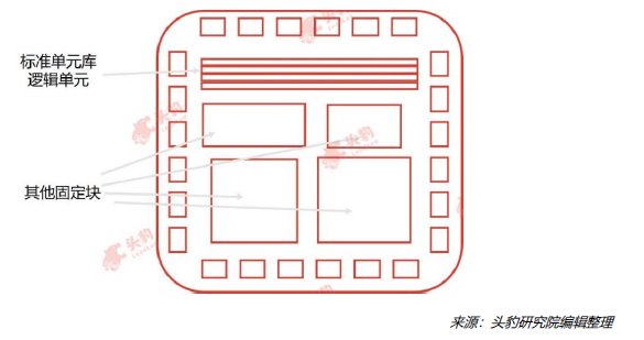

标准单元
该类 ASIC 芯片由选自标准单元库的逻辑单元构成。设计人员可按算法需求自行布置标准单元。除标准单元外,微控制器、微处理器等固定块也可用于标准单元 ASIC 芯片架构。
