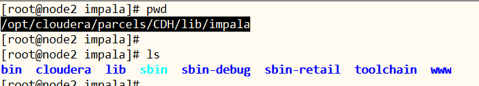

物流项目中,Impala分析引擎使用CM进行安装(impala就是Cloudera开源框架),注意事项:
  • 1)、安装目录:/opt/cloudera/parcels/CDH/lib/impala

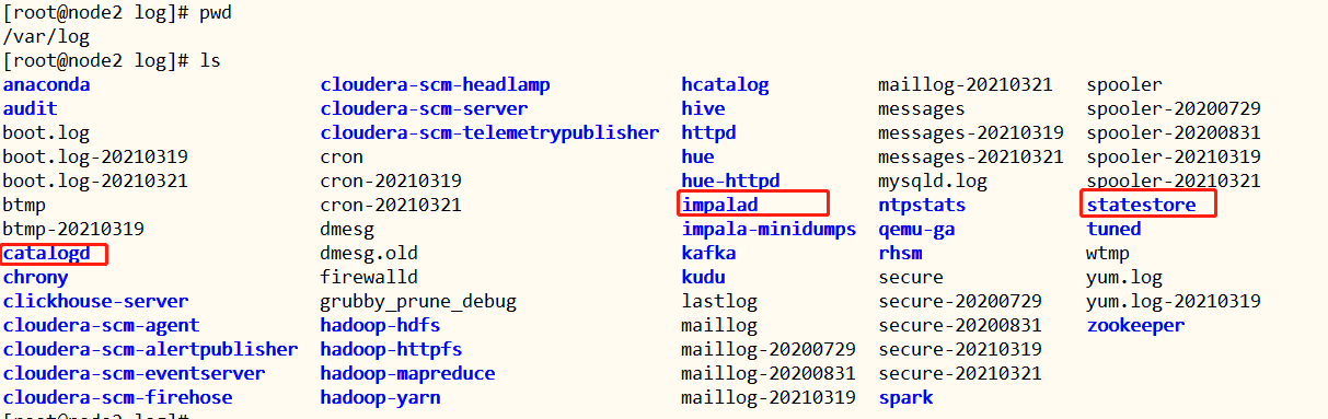

  • 2)、配置文件:/etc/impala/conf/
  • 3)、日志文件:/val/log
1616317631524

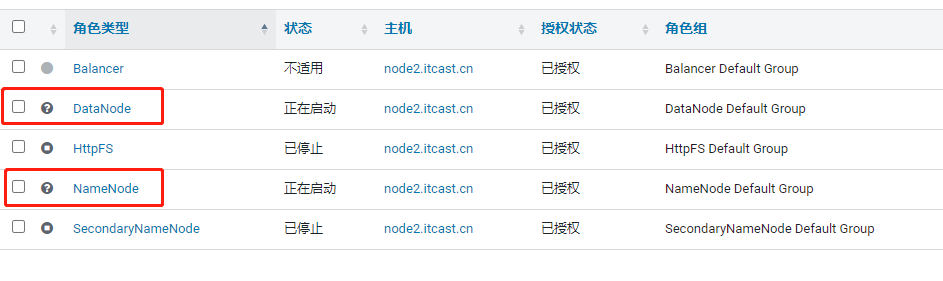

  • step1、启动HDFS分布式系统,实际项目中HDFS肯定HA高可用集群
1616317755659

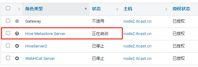

  • step2、启动Hive MetaStore服务
1616317809588

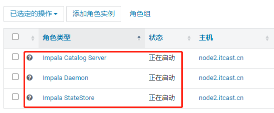

  • step3、启动Impala框架服务
    • Impalad服务、State Stored服务和Catalogd服务
1616317916872

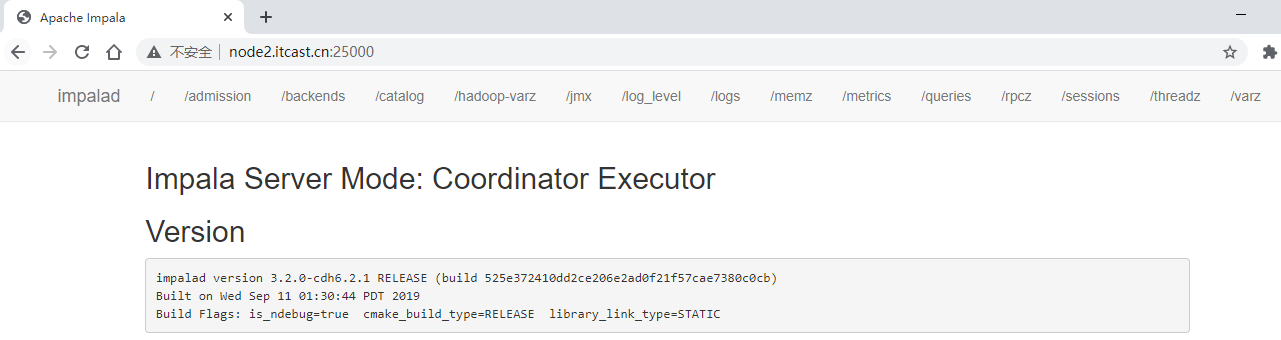

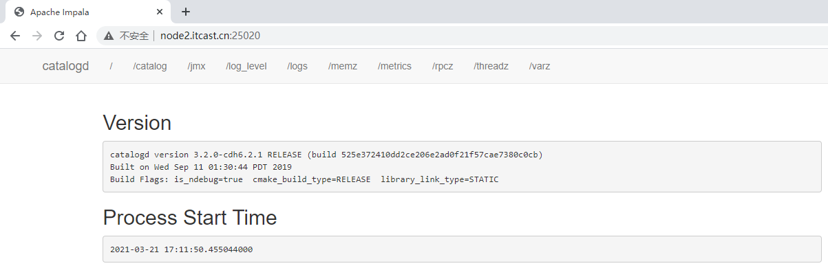

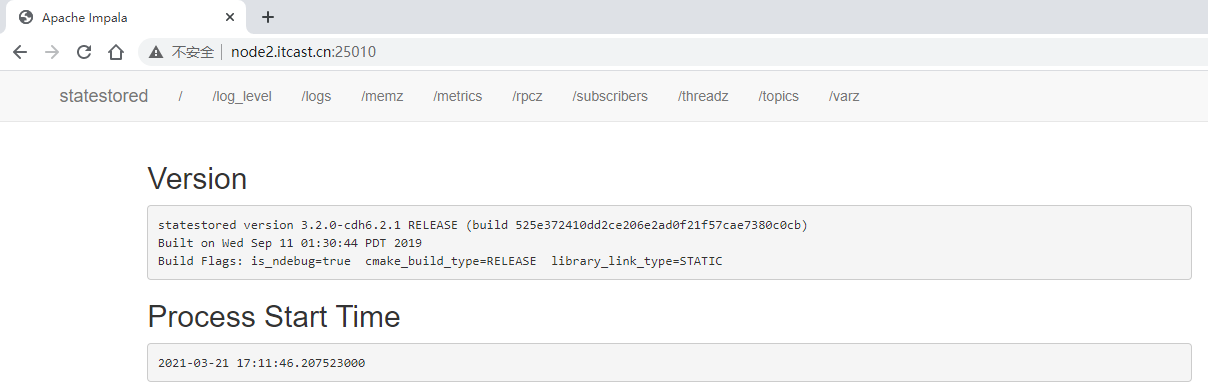

当上述所有服务启动完成以后,可以打开Impala框架中各个服务提供WEB UI界面
1616318015768
1616318058805

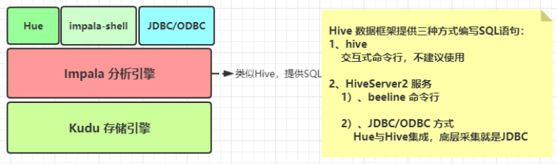

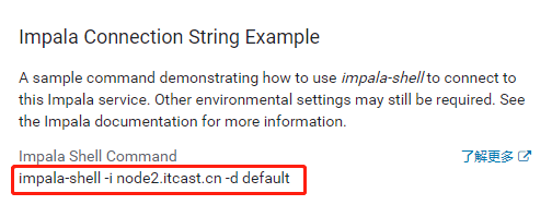

Impala分析引擎提供客户端给用户,方便编写SQL语句,进行查询分析数据
1613899685230
impala提供命令行:impala-shell
1616318298756

发现impala-shell命令行执行python脚本:
[root@node2 ~]# impala-shell -i node2.itcast.cn:21000
Starting Impala Shell without Kerberos authentication
Opened TCP connection to node2.itcast.cn:21000
Connected to node2.itcast.cn:21000

使用Impala分析数据时,可以使用如下三种方式:Hue界面、impala-shell命令行和JDBC/ODBC连接(BI工具)
