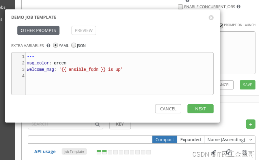

  • 如果为EXTRA VARIABLES字段选择PROMPT ON LAUNCH,那么Ansible Tower用户将被提示在使用Job Template启动作业时交互式地修改额外变量列表。
这些额外变量与ansible-playbook的-e或–extra-vars选项指定的变量完全相同,它们的值覆盖为这些变量设置的任何值。通过额外变量设置的值总是最优先级。
如果为额外变量选择PROMPT ON LAUNCH,当使用作业模板启动作业时,会显示一个对话框,允许Ansible Tower用户编辑该作业的额外变量:
如果生成的Job稍后重新启动,将再次使用相同的额外变量。当重新启动作业时,不能更改作业的额外变量。相反,可以使用不同的额外变量集从原始job Template启动作业。

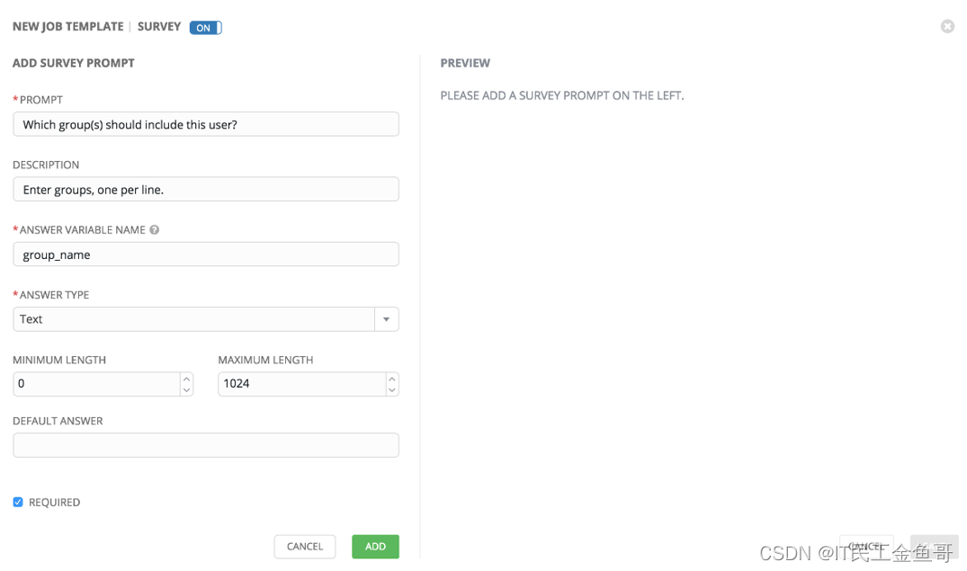

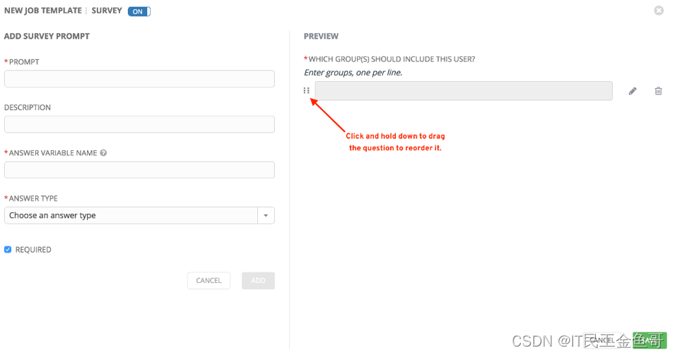

📑创建问卷调查
要创建问卷调查,请执行以下操作:
  1. 点击image-20220429125235078按钮来调出 Add Survey 窗口。
使用屏幕顶部的 ON/OFF 切换按钮来快速激活或取消激活本次调查提示。
  1. 问卷调查可由任何数量的问题组成。
  2. 输入问题信息后,点击image-20220429125310183按钮添加问题。
    调查的样式化版本显示在 Preview 窗格中。对于任何问题,您可以点击 Edit 按钮编辑问题,Delete 按钮删除问题,然后点击并拖动网格图标来重新安排问题的顺序。
  3. 返回左窗格以添加其他问题。
  4. 完成后,点击 Save 保存问卷调查。

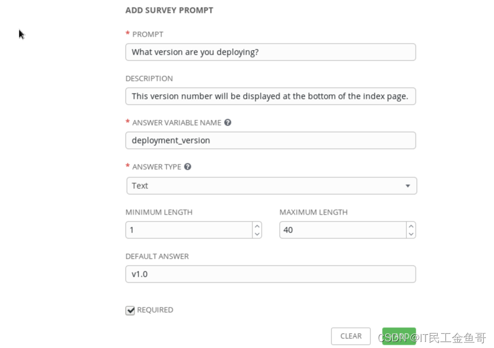

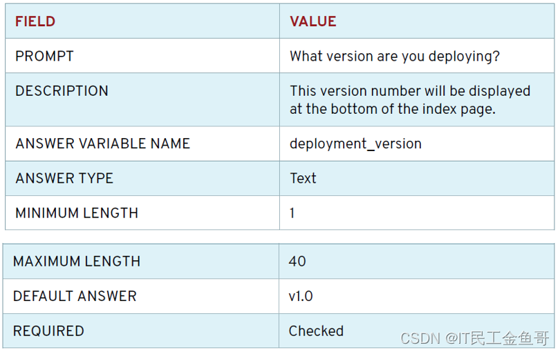

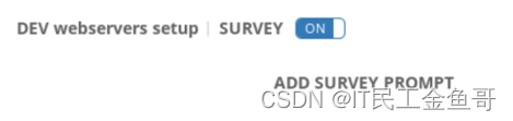

📑1. 以admin帐号和redhat密码登录Ansible Tower web。
📑2. 添加一个调查到DEV webservers setup作业模板。
**重要:**在保存之前,确保ON/OFF开关设置为ON在顶部调查显示编辑器窗口

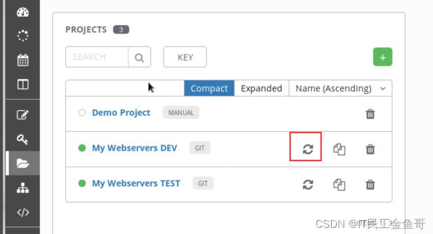

📑4. 更新My webservers DEV项目的存储库的本地副本。

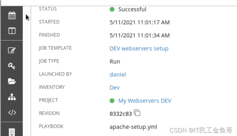

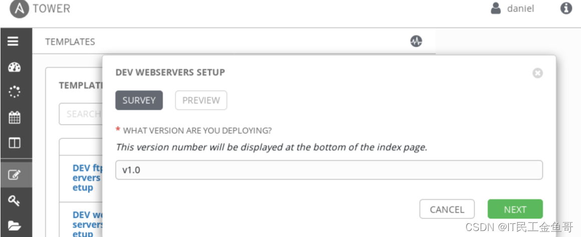

📑5. 作为Developers团队的一员,使用更新后的DEV webservers setup模板启动一个Job。
📑6. 验证结果。
[student@workstation ~]$ curl servera
This is a test message RedHat 8.0 <br>
Current Host: servera <br>
Server list: <br>
servera.lab.example.com <br>
serverb.lab.example.com <br>
Deployment Version: v1.0 <br>
[student@workstation ~]$ curl serverb
Current Host: serverb <br>
Server list: <br>
