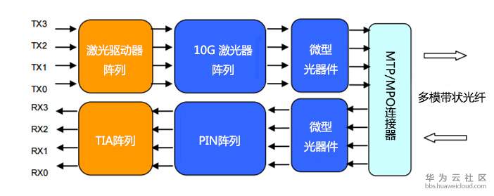

QSFP-40G-SR4光模块的工作原理
QSFP-40G-SR4光模块在发送端传输信号时,电信号首先经激光器阵列转换为光信号,在发射端传输信号时,在接收端接收信号时,光电检测器阵列将并行光信号转换成并行电信号。
易天线上店铺:shop1458197280610.1688.com
QSFP-40G-SR4光模块的传输原理
QSFP-40G-SR4光模块通过四个通道进行传输,电信号首先经过激光器阵列转换为光信号,然后光电检测器阵列将并行光信号转换成并行电信号,再通过与MTP/MPO连接器一起使用,实现40G的光学连接。
QSFP-40G-SR4光模块应用
QSFP-40G-SR4光模块采用MTP/MPO接口,工作波长是850nm,一般用在多模应用。它和OM3/OM4多模光纤一起使用时的传输距离分别是100m和150m,主要用来实现数据中心内网络设备间的连接。QSFP-40G-SR4光模块不仅可以利用MTP/MPO光纤跳线实现两个40G网络设备间的连接,而且可以和MTP/MPO转LC光纤跳线一起使用来实现40G网络设备和10G网络设备间的连接。
