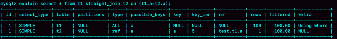

若被驱动表有索引,那么其执行算法为:Index Nested-Loop Join(NLJ)
,示例如下:
1.执行语句:select * from t1 straight_join t2 on (t1.a=t2.a);
由于被驱动表t2.a是有索引的,其执行逻辑如下:
从表t1中读入一行数据 R;
从数据行R中,取出a字段到表t2里去查找;
取出表t2中满足条件的行,跟R组成一行,作为结果集的一部分;
重复执行步骤1到3,直到表t1的末尾循环结束。
如果一条join语句的Extra字段什么都没写的话,就表示使用的是NLJ算法

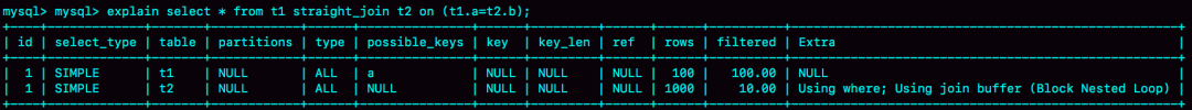

若被驱动表无索引,那么其执行算法为:Block Nested-Loop Join(BLJ)
(Block 块,每次都会取一块数据到内存以减少I/O的开销),示例如下:
2.执行语句:select * from t1 straight_join t2 on (t1.a=t2.b);
由于被驱动表t2.b是没有索引的,其执行逻辑如下:
把驱动表t1的数据读入线程内存
join_buffer
(无序数组)中,由于我们这个语句中写的是select *
,因此是把整个表t1放入了内存;顺序遍历表t2,把表t2中的每一行取出来,跟
join_buffer
中的数据做对比,满足join条件的,作为结果集的一部分返回。

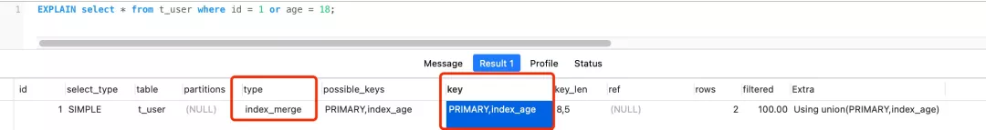

8.少用or,在 WHERE 子句中,如果在 OR 前的条件列是索引列,而在 OR 后的条件列不是索引列,那么索引会失效。
select * from t_user where id = 1 or age = 18;
-- id有索引,name没有,此时没法走索引
因为 OR 的含义就是两个只要满足一个即可,因此只有一个条件列是索引列是没有意义的,只要有条件列不是索引列,就会进行全表扫描。
必须要or前后的字段都有索引,查询才能使用上索引(分别使用,最后合并结果type = index_merge
