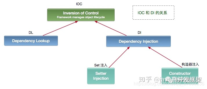

控制反转(Inversion of Control,简称 IoC),是面向对象编程中的一种设计原则,可以用来减低计算机代码之间的耦合度。其中最常见的方式叫做依赖注入(Dependency Injection,简称 DI),还有一种方式叫“依赖查找”(Dependency Lookup)。
通过控制反转,对象在被创建的时候,由一个调控系统内所有对象的外界实体,将其所依赖的对象的引用传递(注入)给它。
两种实现:依赖查找(DL)和依赖注入(DI)。
IOC 和 DI 、DL 的关系:
DI(Dependency Injection)是 Spring 使用的方式,容器负责组件的装配。
DL(Dependency Lookup)已经被抛弃。

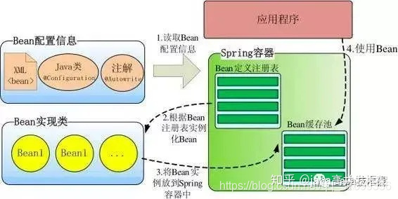

IOC 容器的原理
IOC 容器其实就是一个大工厂,它用来管理我们所有的对象以及依赖关系。
原理就是通过 Java 的反射技术来实现的!通过反射我们可以获取类的所有信息(成员变量、类名等等等)!
再通过配置文件(xml)或者注解来描述类与类之间的关系
我们就可以通过这些配置信息和反射技术来构建出对应的对象和依赖关系了!
我们简单来看看实际 Spring IOC 容器是怎么实现对象的创建和依赖的:
  1. 根据 Bean 配置信息在容器内部创建 Bean 定义注册表
  2. 根据注册表加载、实例化 bean、建立 Bean 与 Bean 之间的依赖关系
  3. 将这些准备就绪的 Bean 放到 Map 缓存池中,等待应用程序调用

其次,说到 IOC 就会想到 DI 依赖注入(IOC 是通过 DI 来实现的),那么:
谁依赖谁:A 对象 依赖于 IOC 容器。
为什么需要依赖:A 对象需要 IOC 容器提供对象需要的数据、B 对象等外部资源,没有这些资源不能完成业务处理。
谁注入谁:IOC 容器注入 A 对象。
注入了什么:IOC 容器将 A 对象 需要的数据、B 对象等外部资源按需注入给对象。
好处:降低了开发的成本,提高了代码复用率、软件的灵活性。
总结
IOC:不是什么技术,而是一种设计思想。在 Spring 开发中,由 IOC 容器控制对象的创建、初始化、销毁等。这也就实现了对象控制权的反转,由我们对对象的控制转变成了Spring IOC 对对象的控制。
DI:是 IOC 的具体实现。程序把依赖交给容器,容器帮你管理依赖。
