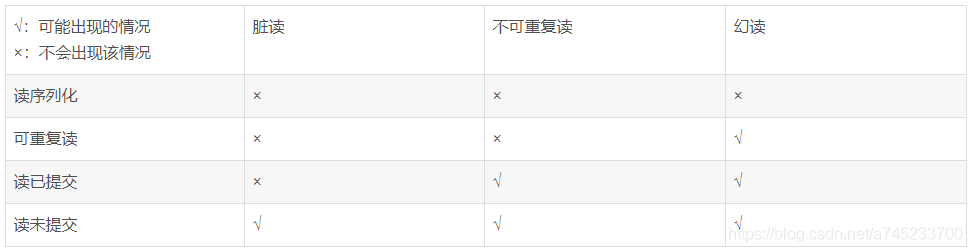

  2. 事务的并发问题
    如果不考虑事务的隔离性,在事务并发的环境下,可能存在如下的问题,
    更新丢失:由于每个事务不知道其他事务的存在,就会发生丢失更新的问题,最后的更新覆盖了其他事务做的更新。
    脏读:事务A正在访问数据,并且对数据进行了修改(事务未提交),这时,事务B也使用这个数据,后来事务A撤销回滚,并把修改后的数据恢复原值,B读到的数据就与数据库中的数据不一致,即B读到的数据是脏数据。
    不可重复读:在一个事务内,多次读取同一个数据,但是由于另一个事务在此期间对这个数据做了修改并提交,导致前后读取到的数据不一致;
    幻读:在一个事务中,先后两次进行读取相同的数据(一般是范围查询),但由于另一个事务新增或者删除了数据,导致前后两次结果不一致。
    不同的事务隔离级别,在并发环境会存在不同的并发问题:
