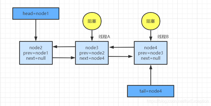

  4. 图解流程
    线程A执行CAS将当前节点置为尾部:
    原本线程A要执行t.next = node;将node2的next设置为node3,但是,此时发生上下文切换,时间片交由线程B,也就是说,此时node2的next还是null
    线程B执行enq逻辑,最终CLH队列如图所示:
    此时发生上下文切换,时间片交由线程C,线程C调用了unparkSuccessor方法,假如是从头到尾的遍历形式,在node2就会发现,next指针为null,似乎没有后续节点了。
    此时发生上下文切换,时间片交由线程A,A将node2的next=node3。奇怪的现象发生了:对于线程C来说,后续没有node3和node4,但是对于其它线程来说,却出现了这两个节点
  5. 结尾
