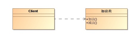

一个简单的例子,假设现在需要实现一个加法的功能,很简单,如图示1:

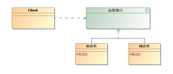

现在的问题是,需求变了,要求还要实现一个减法的功能,这也很简单,如图示2:

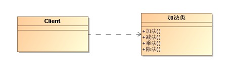

如果需求再变,还要求能实现乘法和除法的功能,依然简单,如图示3:
从第2和第3步来看,很明显,在需求改变,需要引进新的功能的时候,做法是在已有的类的基础上通过新添方法来实现功能,假设在第2步之后,第3步的时候发现加法和减法功能
最终都没有用到,反而乘法和除法需要用到,那么在第3步的时候就要推翻第2步之前的实现,在需求发生改变需要引进新的功能的时候,就要推翻整个之前的系统,很明显这样的做法
是不可取的,说明设计上出现了问题,这个缺陷明显的是违反了OCP(开闭原则)。

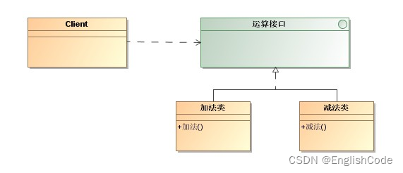

OCP原则替换图2:

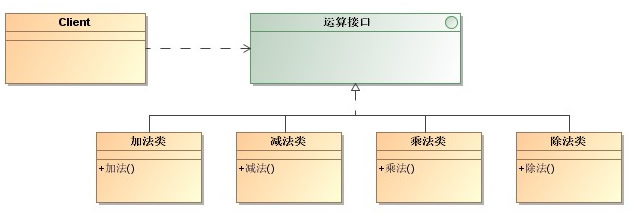

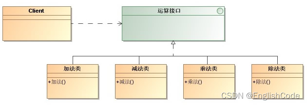

OCP原则替换图3:
在我们最初编写代码的时候,我们假设变化不会发生,但最后变化发生的时候,可以通过创建抽象来隔离以后将要发生的同类变化。
